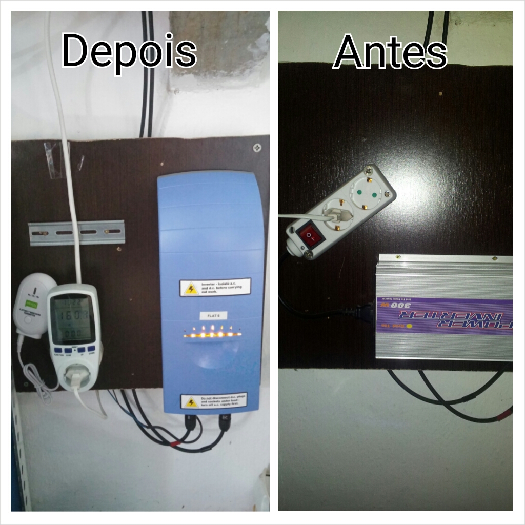

E para colocar mesmo por cima do watt meter que está na foto.
Os disjuntores como são AC seria para proteger o inversor para tentar não deixar passar algum pico de corrente para o inversor...
Não é para por nada no quadro geral não é para substituir nada. Como troquei o meu inversor chinoca quero ver se com este novo começo a ter alguns tipo de protecções. E como tenho que começar por algum lado....

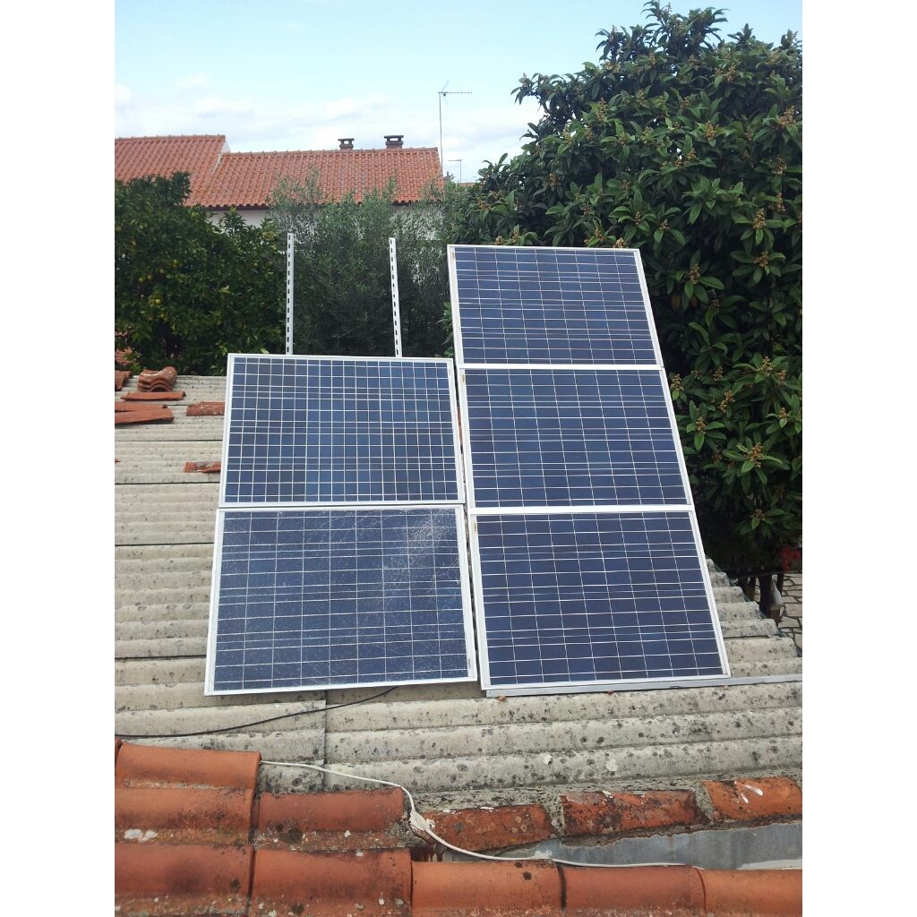

Aqui fica as alterações feitas no inversor.
Troca de um chinoca pelo soladin 600.
Foi acrescentado mais um painel de 80w
Neste momento são 4x80w ligados em série.

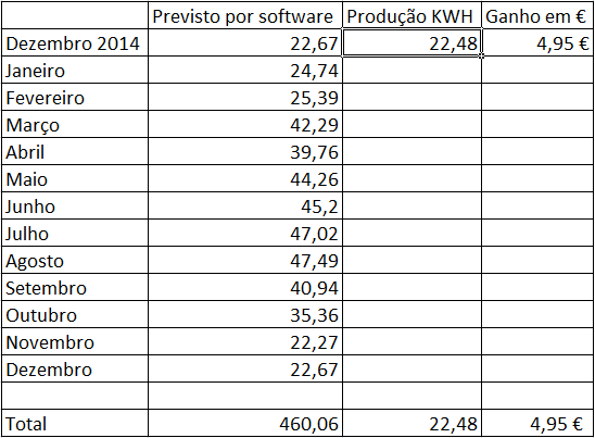

Vou começar a por a produção mensal. Para quem se tiver a iniciar ver os dimencionentos que deveram fazer para um futuro auto consumo
Silverio28
- Mensagens: 174
- Registado: sexta nov 02, 2012 12:13 pm
Re: Sistema solar para reduzir fatura
a produção do mês de Dezembro.
prevista por software e o real.
320w + soladin 600
ganho em euros está a multiplicar 0.22€ tenho bi-horario e como tal durante o dia é o que poupo....
320w + soladin 600
