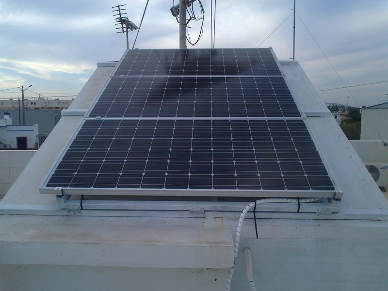

Faltava a foto dos paineis

Quanto aos painéis, neste momento tinha 2 ligados e estavam com 25.21V - 10.2A - 257.142W, quer dizer os painéis estavam praticamente na corrente máxima mas apenas a produzir 2/3 da sua potencia.
Tenho que decidir se troco de painéis ou arranjo outra solução para tirar o seu máximo rendimento antes de passar para o aumento do campo solar.
