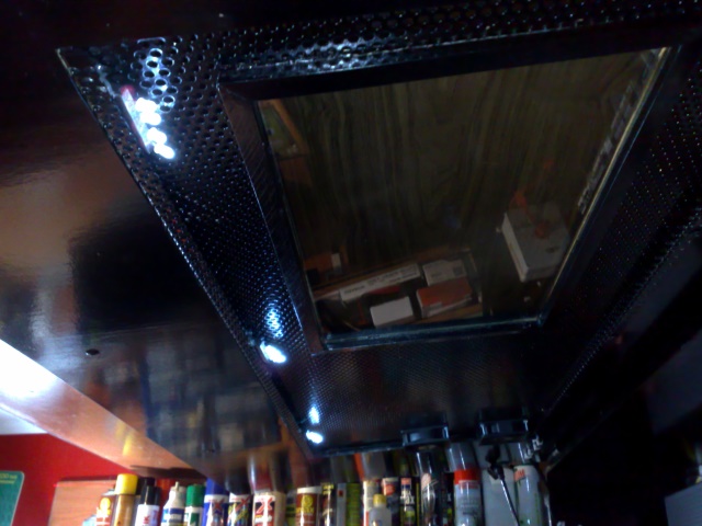

Construção da iluminação do painel.

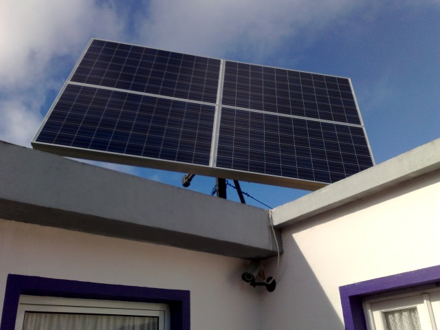

Finalmente foi montada a estrutura e os respectivos painéis,
Foi preciso muita força de braços... oh se foi..... mas gostei do aspecto.
Depois e começar a fazer as ligações .
estrutura ja com os painéis ja colocados2.jpg (111.4 KiB) Visto 8103 vezes
Desta vez pela frente.
Finalmente a estrutura pronta, os painéis no seu devido lugar, as ligações feitas.
Os testes tanto da mecânica, como da electrónica correram muito bem.

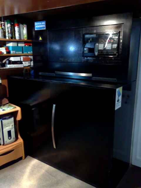

Finalmente o meu móvel, composto, em baixo, pelo banco de baterias, e por cima o quadro.
Optei por um móvel de grande capacidade, tanto o banco de baterias como o quadro.... para ficar de vez.
O banco de baterias sem duvida que leva muitas baterias...... tem dois andares, por baixo as baterias de carro, por cima as estacionarias de
250 amperes. Deve chegar para 9 baterias, ainda não medi bem. Por enquanto só tenho duas estacionarias, mas estou a pensar adquirir mais duas.
O quadro, ao principio, pensava que era grande demais, mas agora com tudo lá dentro mudei de opinião, mas não deixa de ser um grande quadro.

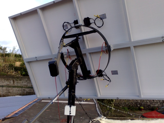

Para responder a pergunta do visitante2 !
Eu fazia planos para desenvolver um seguidor solar..
Mas depois de fazer os testes a mecânica.... e depois de muito pensar! eu decidi desistir de um seguidor.
A razão foi devida a minha estrutura ter ficado um pouco pesada, tive que fazer uma estrutura bem solida, porque aqui em S.Miguel faz ventos muito fortes,
e mais vale ir pelo seguro.
Sendo assim puxa um bocado pelos motores, e se eu implementasse um seguidor ele iria solicitar constantemente os motores...... reduzindo drasticamente o seu tempo
de vida.

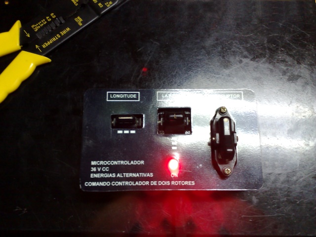

optei por construir de raiz um controlo remoto para o controlo dos rotores.
Emanuel Couto Escreveu:Finalmente o meu móvel, composto, em baixo, pelo banco de baterias, e por cima o quadro.
Deve chegar para 9 baterias! Mas só no andar de cima, baterias 250 Amperes.
Porta do painel com elevadores,lés,sensores quando abro a porta a iluminação liga-se e os coolers frontais ao inversor desligam-se
para não apanharmos com o fluxo de ar na cabeça :o
