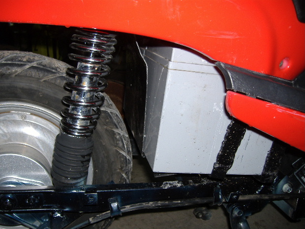

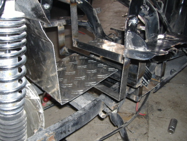

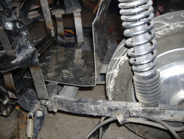

Mais duas fotos , a chapa de aluminio tambem vai ser pintada de preto , trocando as antigas caixas feitas de ferro por esta de ferro/aluminio ,consegui ganhar 235g, parece pouco mas com 1500W de motor toda a grama a mais conta .
- zb 011.JPG (141.62 KiB) Visto 3742 vezes
- zb 009.JPG (134.94 KiB) Visto 3742 vezes

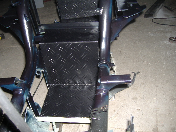

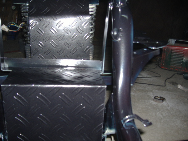

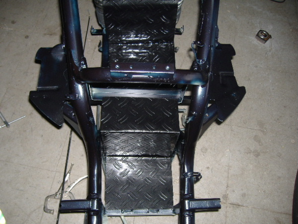

Já está pintada , falta fixar o aluminio ao ferro ( rebitar ) e é começar a instalação,
- AA 010.JPG (117.03 KiB) Visto 3715 vezes
- AA 009.JPG (145.4 KiB) Visto 3715 vezes
- AA 001.JPG (128.21 KiB) Visto 3715 vezes
Re: EVADER EV100METRO em Portalegre
Ena, mas em relação às fotos anteriores pintaste-a toda, né?
Usaste que tipo de primário?
Porque queres pôr cooler, tens notado algum aquecimento? Talvez pudesses aproveitar e mudá-lo de sítio?

Sim toda pintadinha , o primário é mesmo primário para automóveis e é da marca Spies Hecker , e é de aplicação á pistola , a tinta tinha cá na oficina é também da Spies e é um resto que tinha do meu BMW , por isso é que se vê aqueles reflexos roxo/azul , a tinta tem esses reflexosO_volt Escreveu:Ena, mas em relação às fotos anteriores pintaste-a toda, né?
Em relação ao cooler , sim com o tempo quente noto o aquecimento , não o mudo de sitio pq não tenho onde o pôr , com as enormes baterias estou a trabalhar ao milimetro , para já o coller vai trabalhar directo ligado á chave , quando for á Soningate vou procurar um sensor de temperatura .

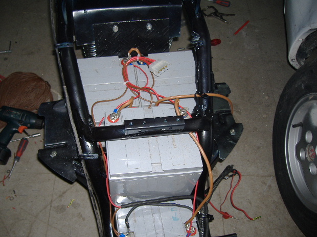

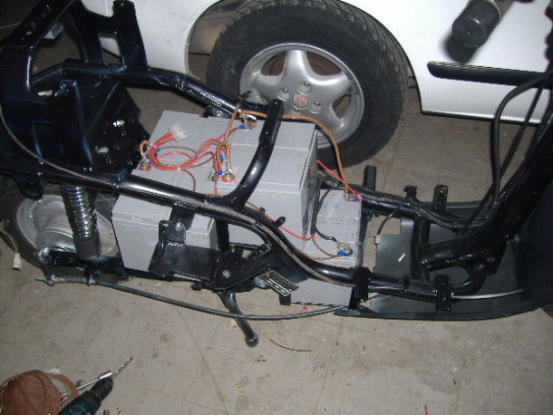

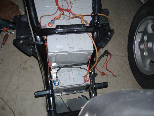

Mota pronta,
Apesar de alguns contratempos , devido a ter que trabalhar ao milimetro e á maior dimensão das baterias , depois de tudo pronto e chegar a altura de colocar as baterias verifiquei que a roda aquando da suspensão fosse para cima e para baixo iria bater na caixa das baterias , toca a desmanchar e refazer todas as medidas e todas as soldaduras e reforços para conseguir 5mm , mesmo assim não foi suficiente depois dos testes de estrada vê-se que a roda raspou na chapa , como não tenho mais para mexer , só me resta puxar a roda para trás 3 a 4mm .
Agora as fotos ,
Refiz toda a cablagem entre baterias agora com cabo de 10mm ao contrário de 6mm que tinha anteriormente, foi colocada uma ficha de ligação que recebe o positivo e negativo de cada bateria e que serve para medir a tensão de cada bateria individualmente sem ter que tirar as carenagens , fiz estas ligações a fio de 2,5mm o que me permitirá caso seja necessário recarregar as baterias individualmente , esta ficha tem acesso através de uma tampa no fundo do compartimento por baixo do banco.
Coloquei uma ficha no painel de instrumentos que recebe o positivo e o negativo do fim da séria das baterias e que permitirá futuramente colocar um computador de bordo e/ou um voltimetro digital que me permita de maneira mais fiável ver a tensão das baterias.
Agora as fotos ,
- hoje 011.JPG (140.87 KiB) Visto 3581 vezes
- hoje 009.JPG (143.03 KiB) Visto 3581 vezes
- hoje 008.JPG (131.26 KiB) Visto 3581 vezes

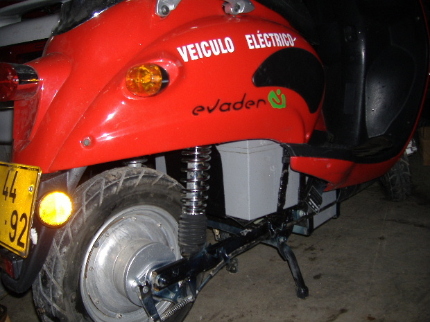

Teste de estrada,
Apesar de ter baixado ao máximo as baterias para baixar o centro de gravidade , nota-se ligeiramente o aumento de peso , mas muito inferior ao que eu já tinha testado antes , foi muito positivo.
Em andamento , nos primeiros 5kms ( fiz 8 de testes) fiquei um pouco decepcionado com pouca força e pouca velocidade , mas depois de repente fiquei com uma mota nova , estou bastante agradado com a mudança
Em relação á bateria inferior esta causou-me alguns problemas na montagem , tive que cortar vários plásticos para ela encaixar , e agora em andamento tenho o problema dos passeios porque sendo muito baixa bate , mas era absolutamente necessário baixá-la , é uma questão de ter cuidado e de conhecer os limites inferiores da mota
- Não consigo meter as tampas laterais do braço de suspensão pq bate nas baterias , talvez venha a colocar uns espaçadores
- hoje 013.JPG (133.37 KiB) Visto 3579 vezes
- Tenho aqui um pequeno problema com ela tampa por baixo do banco , fica a bater na bateria
- hoje 012.JPG (136.11 KiB) Visto 3579 vezes
