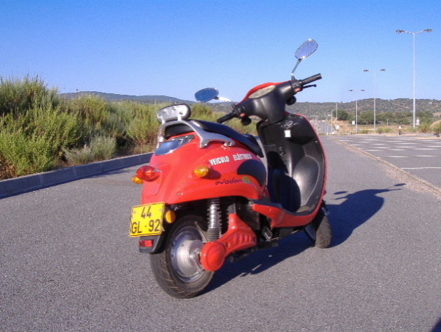

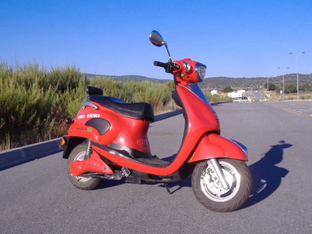

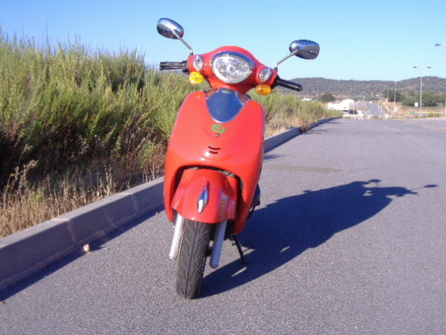

e agora as fotos;
- fotos_a 009.JPG (147.77 KiB) Visto 11217 vezes
- fotos_a 006.JPG (141.45 KiB) Visto 11217 vezes
- fotos_a 003.JPG (146.42 KiB) Visto 11217 vezes

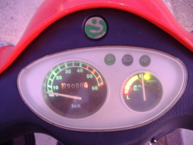

hoje atingi esta meta : 5000kms
não, não fui eu , foi a mota eu comprei-a com 3200kms em meados de maio 2010 e até agora 1800kms já cá cantam .
avarias = zero
problemas : teve um pequeno problema em que, com a vibração o sensor do travão dianteiro desligava o motor mas já está resolvido.
diariamente faço pelo menos 1,5 kms em calçada e aí nota-se a vibração dos plásticos , já reapertados por várias vezes.
travões : ok
motor : ok
controlador : ok
carregador : ok ( o ventilador fazia algum ruido e tinha pouca rotação com o consequente aquecimento do carregador, um pingo de oleo fino no veio resolveu)
pneus : ok
baterias : ok
luzes : ok
avarias = zero
travões : ok
motor : ok
controlador : ok
pneus : ok
baterias : ok
luzes : ok
- evader 005.JPG (119.08 KiB) Visto 10734 vezes

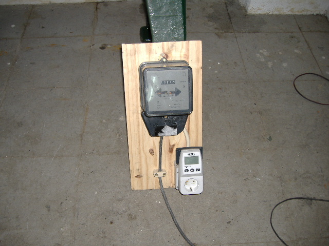

este é o meu protótipo de carregamento , um contador ex-edp e um contador do bricomarché

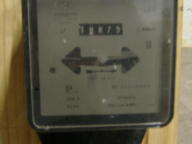

Re: EVADER EV100METRO em Portalegre
no dia 7/6/2010 a mota marcava 3700kms e o contador marcava 18840kwh
hoje dia 14/8/2010 a mota marca 5000kms e o contador marca 18875kwh
ou seja em 1300 kms gastei 35 kwh o que dá aproximadamente 4,2 €uros + iva , ou seja 32 centimos por cada 100 kms
- evader 022.JPG (118.79 KiB) Visto 10730 vezes

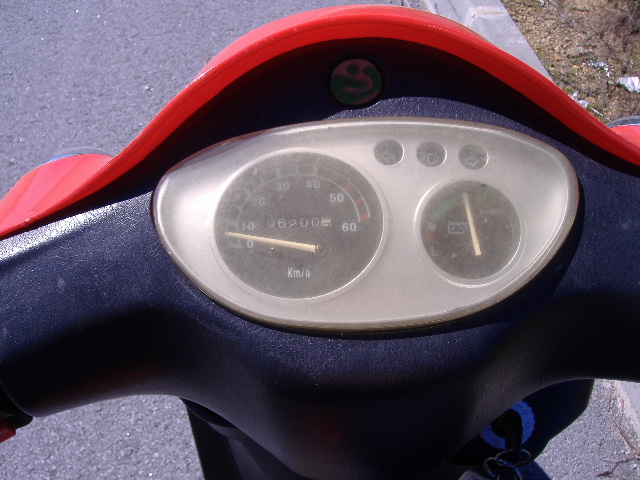

mais uma marca atingida , 6200kms , portanto já fiz 3000kms desde que a comprei , continua uma grande máquina apesar da pequena potencia de 1,5kw, mas dá conta do recado , continua a ser o único veiculo eléctrico em portalegre .
estou quase a apanhar o volt , mais um pouco e toco-lhe com a minha roda da frente na de trás da vectrix
problemas:
- um acidente estúpido em que deixei cair a vassoura das mãos , atingiu a protecção lateral do braço traseiro e claro como o plástico é fraco partiu-se, mas nada que um pouco de fibra e cola não resolva.
- as baterias tiveram um inverno rigoroso e foram-se abaixo , embora agora que o tempo está a aquecer se note uma melhoria de desempenho , mas nada que chegue ao que fazia em setembro, estou a contar trocá-las dentro de um mês , entre chumbo e litio ainda não sei , pq como tenho o projecto da cagiva em andamento , talvez não compense gastar muito dinheiro na evader.
problemas:
- fotos 043.JPG (139.84 KiB) Visto 9442 vezes
