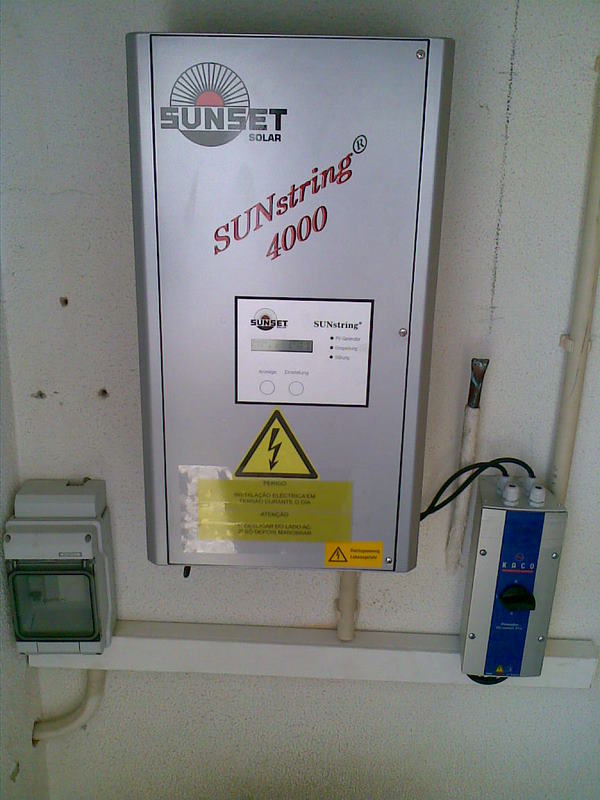

já sou micro-produtor, mas não sou mini, eu cá sou máxi! .
o sistema foi ligado à rede perto do meio-dia. no entanto, a produção estava abaixo do que seria de esperar. amanhã ainda se vai andar de multímetro na mão para descobrir o problema, pois uma das séries está muito fraca. no instantâneo, tenho uma a andar entre os 1500 e 1800 w, e a outra entre os 200 e os 300... enfim. pelo menos já estou a produzir. amanhã pode ser que já esteja a 100%.

a única variação que teve foi quando atingiu o máximo do inversor (curiosamente, num dia mau)... de resto, tem sido sempre 2700/2800 com 16 painéis e 3200/3300 com os 18.
estou a suspeitar do corte dc... mas também pode ser algum painel defeituoso, ou até mesmo, o próprio inversor. mas o corte dc é mais provável.

volt Escreveu:a única variação que teve foi quando atingiu o máximo do inversor (curiosamente, num dia mau)... de resto, tem sido sempre 2700/2800 com 16 painéis e 3200/3300 com os 18.
esse corte dc da kaco é a versão de 500v ou 1000v? conheço uma instalação que tinha o de 500v e apresentava problemas de pico e cortes intermitentes. ao trocar foi colocado um de 1000v e o problema ficou sanado. (podia ser mesmo avaria e só a troca por igual podia ter resolvido!).

vivas! .
o kaco não sei qual é. quando chegar a casa vejo. na volta, é mesmo o de 500 e o problema é esse.
as leituras estavam em 269v cada série (quando ainda tinha 8 painéis em cada série). era o valor esperado. amperes, só sei os que aparecem no inversor (o instantâneo).

volt Escreveu:o kaco não sei qual é. quando chegar a casa vejo. na volta, é mesmo o de 500 e o problema é esse.

não sabia que o meu inversor funcionava com esse software... vou testar isso. quanto ao cabo, eu mandei vir um usb2serial. quando conseguir meter a funcionar venho aqui meter as informações dele.
o corte dc do kaco é mesmo o de 500v. amanhã deve ser substituído. .

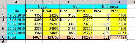

como te tinha falado, e uma vez que o teu sistema é muito idêntico ao meu, para comparação tenho aqui os dados dos ultimos dias ordenados por dia, pico e total: (17,3155,24200); (18,3390,24600); (19,3728,25200); (20,3230,24950); (21,3168,24800)
há uma "relativa proporcionalidade" entre os picos e o total diário.
só não é mais exacta pela diferença de neblina matinal de uns dias para os outros e porque de vez em quando há algumas pequenas nuvens.
mas como os dias tem sido todos muito parecidos o resultado final também anda próximo.
pelo menos estes valores devias conseguir atendendo a quie tens mais alguma potência instalada do que eu, a não ser que a inclinação dos painéis esteja a prejudicar.
Re: A minha micro-produção
aqui vai uma comparação rápida:
1
1
algo se passa mesmo. tenho 4140 em painéis contra os teus 3850. a ver se amanhã o problema é detectado. e neste mês a minha inclinação devia ser mais favorável.
