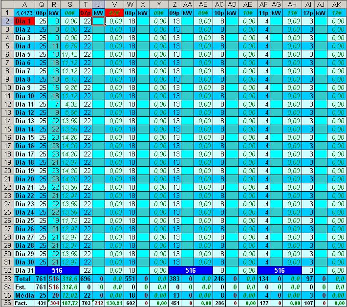

aqui acrescento a tabela actualizada dos meus ganhos.
ProduçãoVolt
ProduçãoVolt
para ajudar, coloquei na primeira coluna (q) o resultado da simulação que me foi feita para os 18 painéis, na segunda (r) está a produção que verifiquei e na terceira (s) o que vou receber.
nas linhas estão os dias, depois o total do mês (linha 33), depois uma previsão estimada com as médias verificadas (34) depois, as ditas médias diárias (35) e, por fim, a facturação (36).

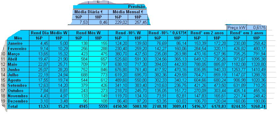

o gráfico (kw a azul e € a vermelho):

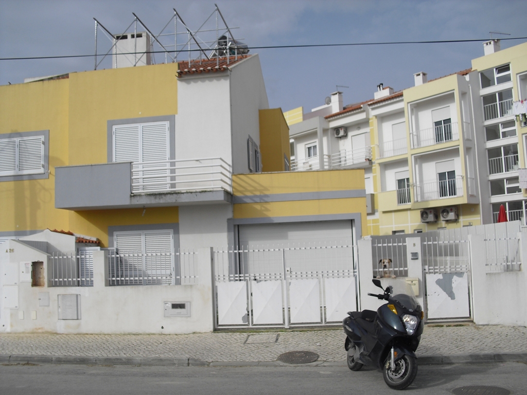

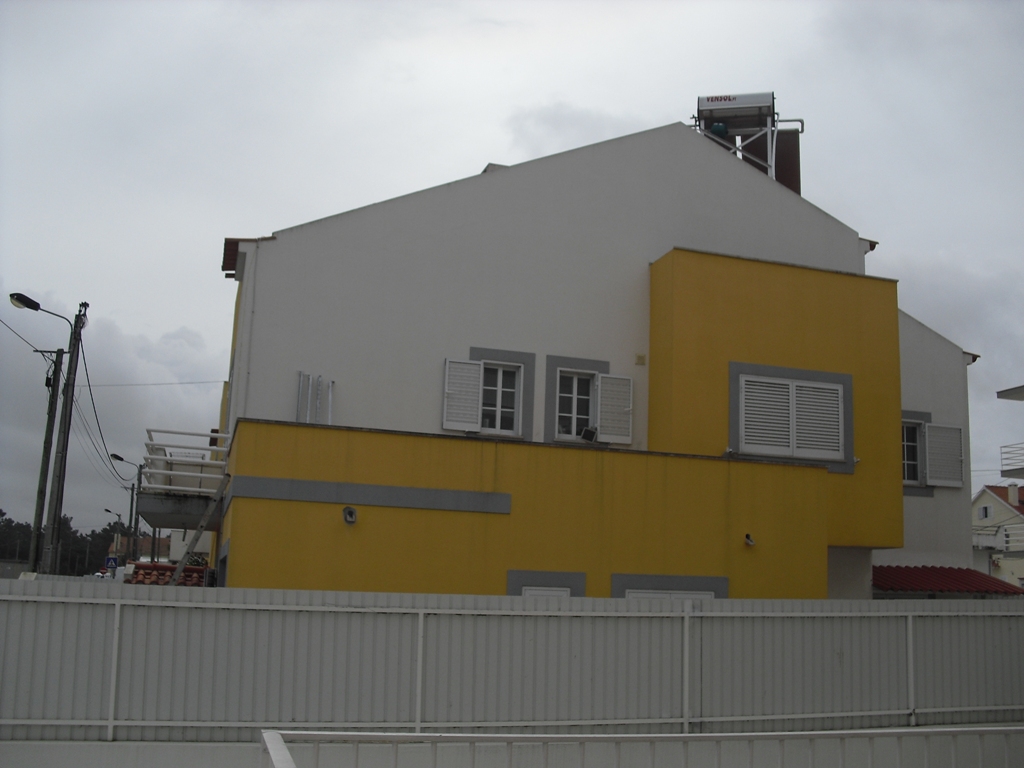

Re: A minha micro-produção

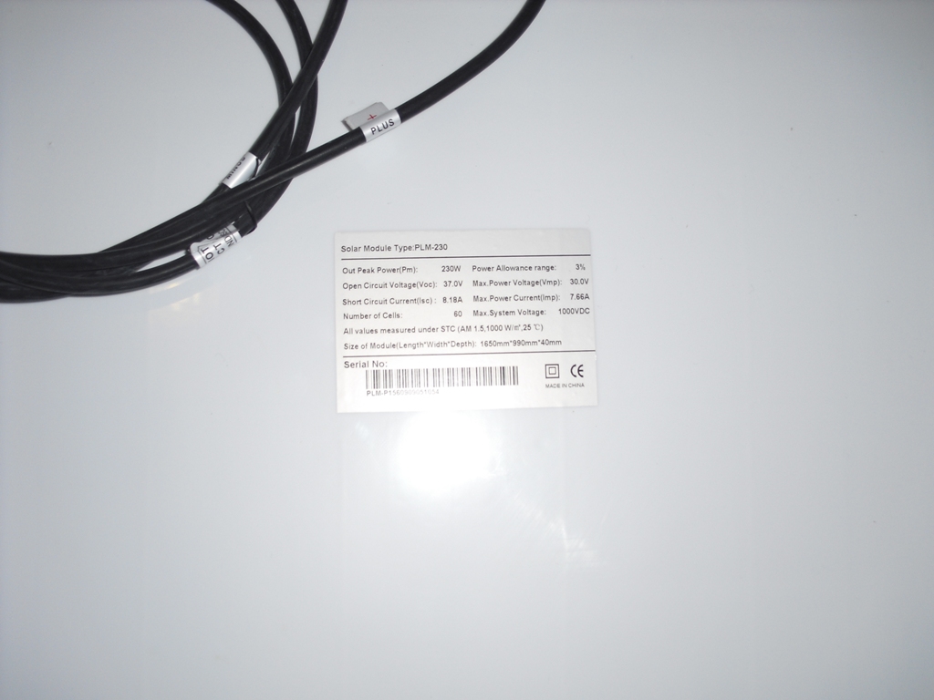

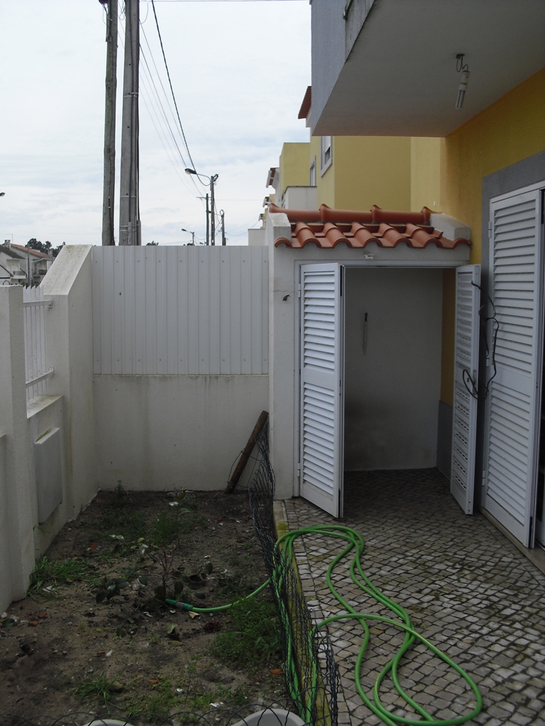

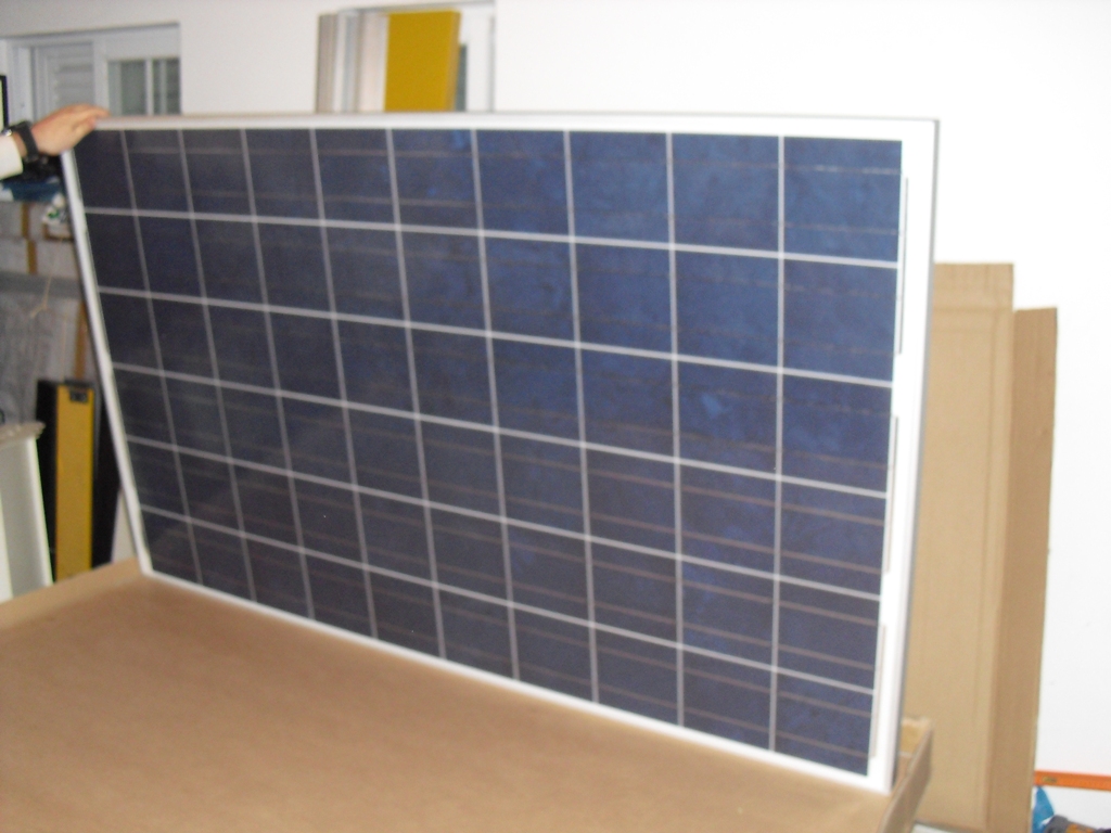

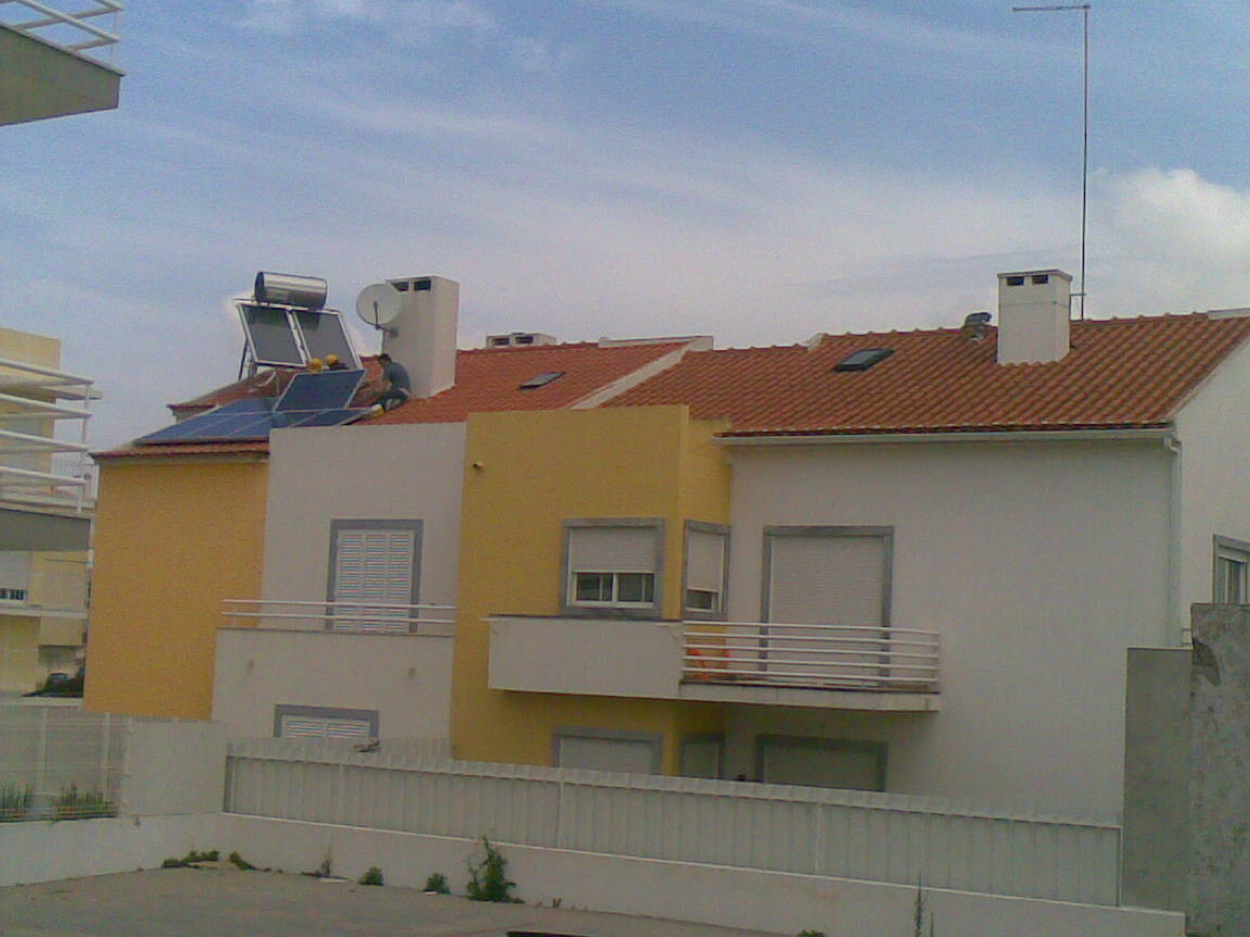

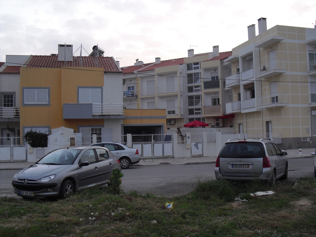

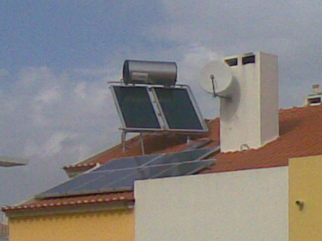

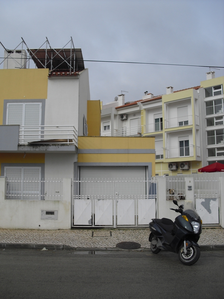

a 18 de março de 2010, tirei o dia de férias para desocupar as zonas necessárias à instalação (ou armazenamento temporário) do material. refiro-me à garagem e à casa do gás (que duvido que alguma vez venha a ver gás algum ). a garagem ficou livre de carro e motas (excepto a eléctrica por razões óbvias) e guardou o material durante a instalação. podem ver os painéis (ainda na garagem) nas fotos 1 e 2. a (ex-)casa do gás está na foto 3. a lateral do telhado, vê-se na foto 4.
1
1
2
2
3
3
4
4

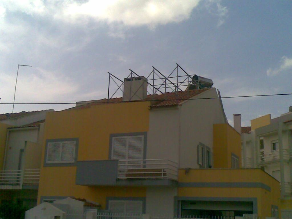

chamei ao dia anterior, o dia 0.
no dia seguinte, dia 1, começou a instalação, mas "apenas" se fizeram os furos e a colocação dos pernos.
no dia 2, a estrutura começou a "nascer". podem ver as fotos 1, 2, e 3 do dia 2:
1
1
2
2
3
3

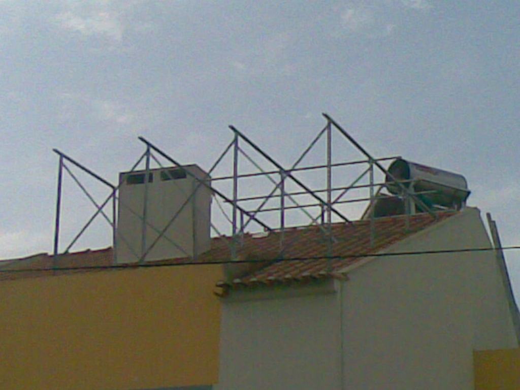

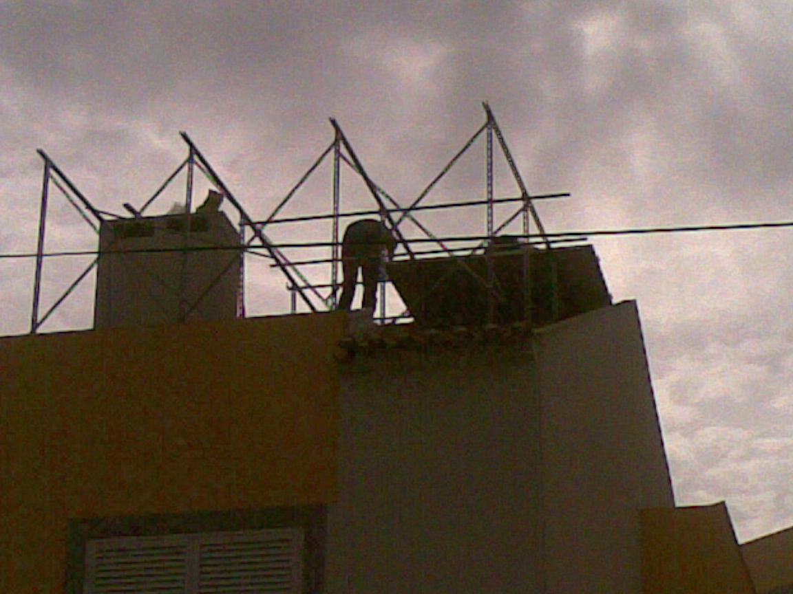

no dia 3, a instalação da estrutura continuou, e ficou (fotos 1, 2, 3 e 4) com este aspecto:
1
1
2
2
3
3
4
4

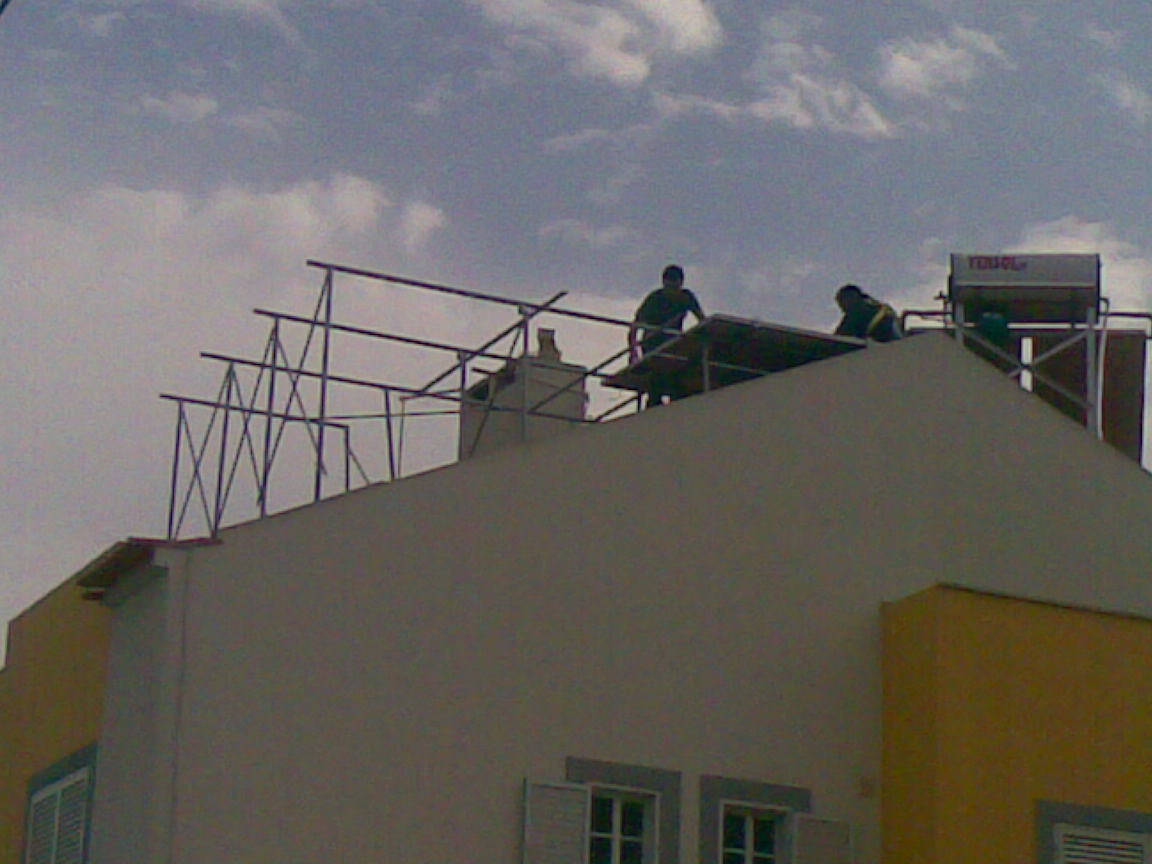

no dia 4, por falta de material, finalizou-se a primeira fase da instalação (faltavam barras que ainda não tinham chegado). aqui podem ver fotos (1, 2, 3 e 4) durante a colocação dos painéis:
1
1
2
2
3
3
4
4

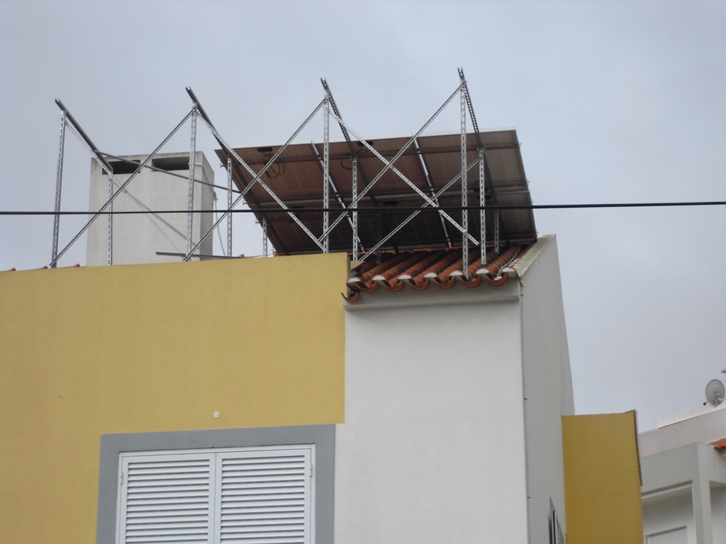

neste momento, ao fim do dia 4 (amanhã será o dia 5), o resultado é este (12 painéis nas fotos 1, 2 e 3):
1
1
2
2
3
3
