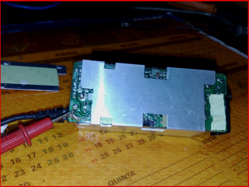

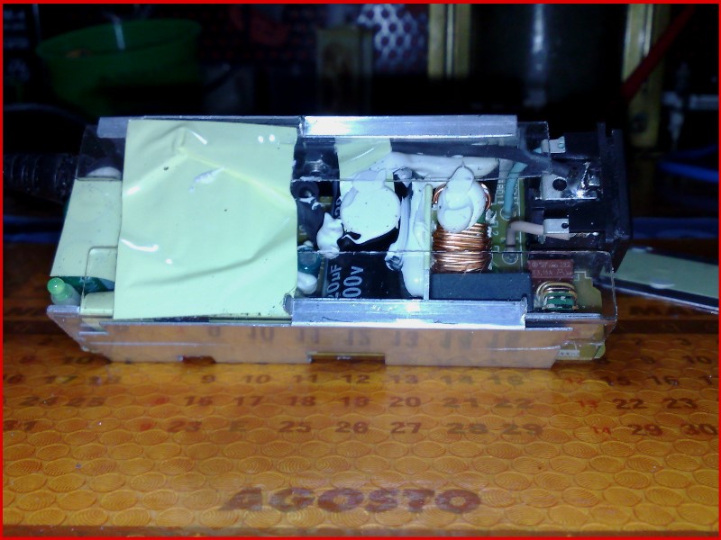

O interior do carregador, na sua electrónica, não tem nada demais, apesar de os desta marca, ter bons componentes, e uma boa eficiência de carregamento.
- Reparação carregador4.jpg (111.08 KiB) Visto 2885 vezes

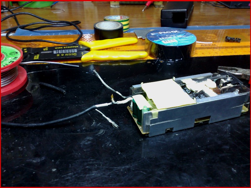

Normalmente dessoldava os dois fios, apontados pela ponteira!
Mas neste caso, vamos deixar assim, porque há pessoal que não tem ferro de soldar.
- Reparação carregador5.jpg (116.26 KiB) Visto 2882 vezes

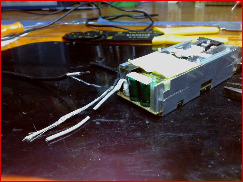

Autor do tópico - Moderador
Ao puxarmos com um pouco de força pelos fios, o que estiver estalado vai aparecer.
- Reparação carregador6.jpg (113.63 KiB) Visto 2880 vezes
Se tiver aparelho de soldar é melhor! mas se não tiver, simplesmente enrola os fios.
- Reparação carregador7.jpg (131.46 KiB) Visto 2880 vezes

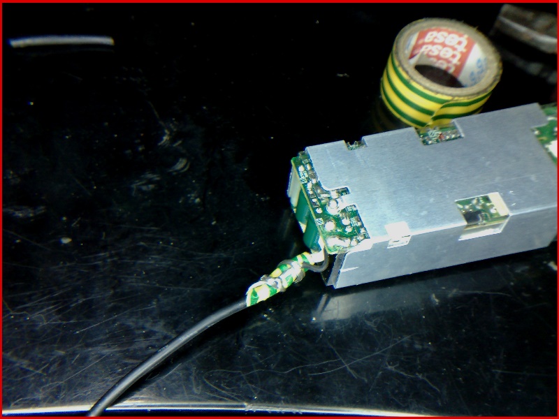

Enrole com bastante fita, tem que ficar bem isolado, e com um bom enchimento para quando fechar a caixa.

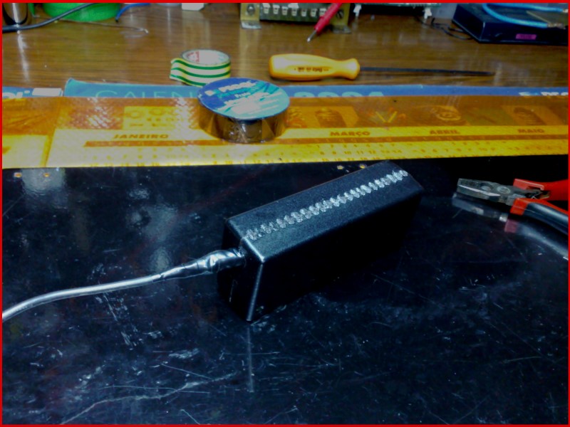

Antes colocava cola, mas para tornar a abrir era um problema.
Agora com um ferro de soldar, faço!!!! nem sei o nome! depois para voltar a abrir é muito mais fácil.
- Reparação carregador9.jpg (108.11 KiB) Visto 2873 vezes

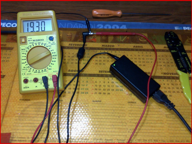

O carregador já com a tensão correcta.
- Reparação carregador10.jpg (138.19 KiB) Visto 2870 vezes
