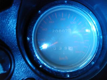

Hoje a minha nota completou 20 000km...

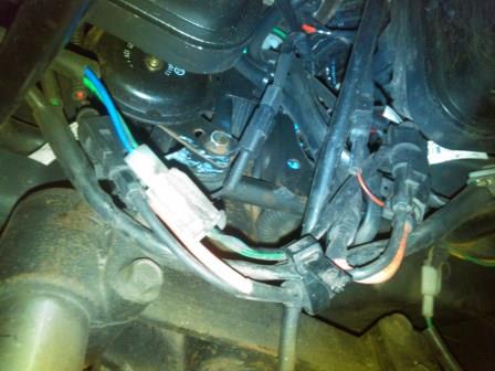

Não sem antes reparar que o voltímetro estava com o ponteiro lá em cima antes de ligar a Mota... Basicamente não a consigo desligar. Bloqueio a direcção, tiro a chave e a Mota continua ligada...
Alguém pode ajudar?

Procura os fios da ignição! Por vezes são facilmente apalpados pela parte da frente da mota (mesmo se ter de retirar as carnagens).
Ao desligar a ficha já se vê se o defeito é no canhão da chave de ignição ou se é do contactor (relé) da ignição.

Era mais fácil se não tivesse 4 ou 5 fichas.
Qual delas é a da ignição?

É uma ficha de corpo ovalizado e com apenas dois condutores. seguindo o canhão da ignição chega-se lá!

No meio disto tudo... não consigo perceber qual é! :?
Só mesmo desmanchando :(

já agora a foto dos 20 000km...
pelo menos um motivo para sorrir!

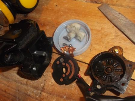

O problema da ignição devia ser este...
2014-09-27_mota(avariaIgnicao) (6)_compress.jpg (57.26 KiB) Visto 6957 vezes

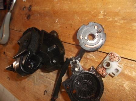

contactos queimados e corroídos!... Na foto, já limpos, mas ainda corroídos...
depois de algum trabalho:
2014-09-27_mota(avariaIgnicao) (13)_compress.jpg (57.58 KiB) Visto 6957 vezes
contactos recuperados, pelo menos provisoriamente! ;)

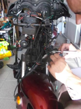

Esta situação foi sempre feita com a supervisão do Barrocas! :mrgreen:
Mas o trabalho foi mais profundo. Embora essa parte seja melhor deixar para quem sabe explicar, se ele quiser ... (Barrocas)
De todo modo, depois de muitas voltas e reviravoltas os problemas não ficaram todos resolvidos e como eu queria que a situação da ignição não se esteja sempre a repetir (já referido neste diário). A protecção à ignição seja efectiva, e não um problema apenas adiado. A mota ficou parada :( até haver uma situação viável.
o doctore em acção...
2014-09-27_mota(avariaIgnicao) (8)_compress.jpg (55.7 KiB) Visto 6957 vezes
