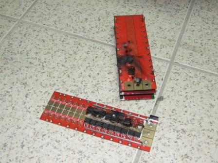

A mota chegou-me às mãos avariada (controlador queimado) e foi preciso esperar até inicio de Dezembro para ter o problema resolvido e dar as primeiras voltas. (A SW energie, a quem tinha contratado o transporte do VE, assumiu o custo do controlador pois ainda estava na garantia).
Foram as primeiras voltas, muito a medo, pois nunca tinha tido qualquer veiculo de 2 rodas a motor. Apesar que já ter conduzido vários de amigos...
Passados uns dias notei um cheiro estranho,assim que parava a mota, não sei dizer bem a quê...
Esse cheiro foi-se intensificando e era mais intenso quando levantava o banco...
No inicio de Janeiro 2012 (1 mês depois de iniciar as andanças com o VE) e a caminho do trabalho (depois de andar uns 3 kms) paro num cruzamento e quando arranco ela vai abaixo! Encosto, rodo a chave tiro da ignição volto a tentar, ela liga-se mas assim que arranco acontece o mesmo... ... BMS queimado ... Parecia uma grelha de churrasco, todo pretinho...
Mais 15 dias sem a mota. (ou não)
A meados do mês a SW envia-me o BMS reparado (fora da garantia - baterias+BMS -6meses de garantia) e o "canivete suiço"- Barrocas vem cá montar o BMS, para terminar o trabalho que tinha começado. Sim pois foi ele que tinha vindo ver o que se passava com a mota. E como tal viu que era o BMS e desmontou-o. Para mim (leigo) surpresa foi ele deixar-me a mota a funcionar! IMPECÁVEL. Mas avisou: "NADA DE DESCARGAS PROFUNDAS".

toze85 Escreveu:PS: não te esqueças das fotos!
aqui ficam más recordações... bms queimado
bms torrado
bms torrado
2012.01.14_Mota(BMS queimado) (4).JPG (35.64 KiB) Visto 31683 vezes
