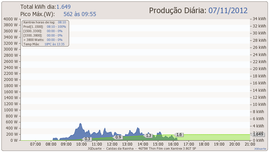

Ao fim de 861 dias de produção, consegui um novo record.... o mínimo de produção diária!
O coitado do xantrex ía morrendo de frio.

Boas JDuarte,
Parece que aqui no Minho tivemos um pouquinho mais de sorte, mas não tarda e vira tudo ao contrário.
Records desses temos às dezenas por ano !!! :lol:
Um abraço
QVF
Ainda não bateste o meu 25 de Dezembro de 2010: 0.889 kWh com um pico de 298. :lol:
PS: Foi 0 kWh no contador e 0 € desse dia!

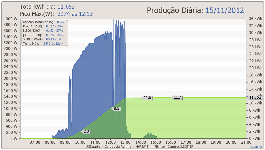

Hoje fica demonstrado o poder do S. Pedro.
Até às 13 horas, produziram-se 11503Wh, daí em diante produziram-se 149Wh, ou seja, das 13 horas em diante produziu-se 1,29% do total diário.
Mas parece que não foi exclusivo da zona oeste.

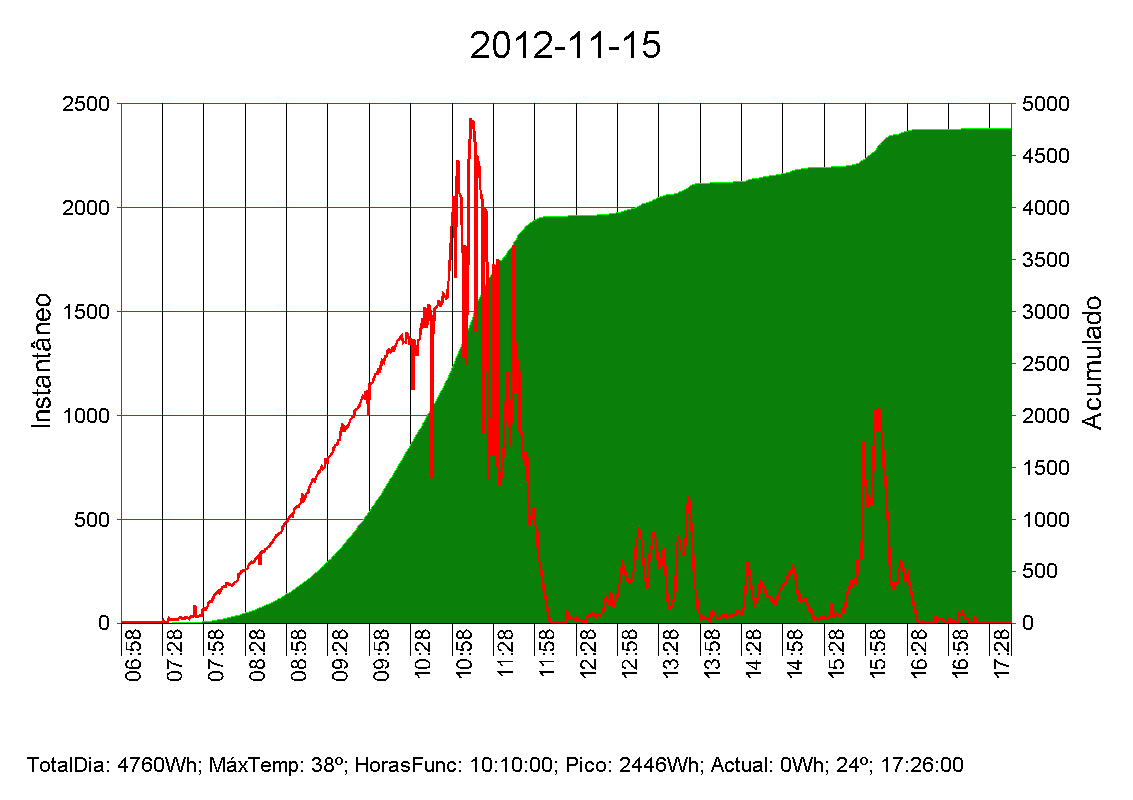

Realmente estranhei quando fui ver as tuas produções do dia ....
Podia ter esperado mais umas horitas :lol:
Sw Predator 75 Ah
http://mp.portelinha.info
Muda a MP, muda o software, mantém-se o (formato do) gráfico. ;-).

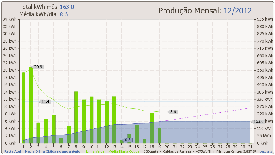

Boas Amigos,
Está visto que 2012 vai ficar para a estatística como um ano de extremos... muitos meses a bater records positivos, mas parece-me que também vamos ter oportunidade de bater os negativos.
Na última semana o S. Pedro tem dado noites de céu limpo... mas dias muito escuros... o que já levou a bater o valor mínimo diário por 3 vezes.
Mas ter esta metereologia não é mau para todos, o pessoal dos seguidores que já ultrapassou o limite anual, agradece ao S. Pedro o zelo pelo seu equipamento que está virado para o céu em lavagem constante! ;)

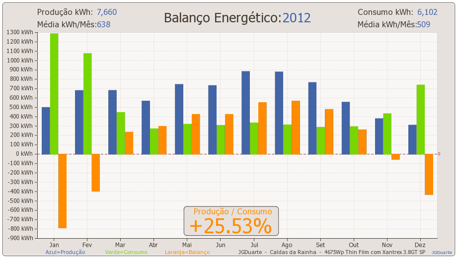

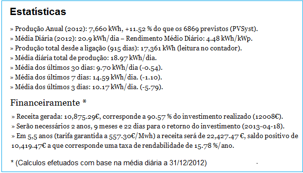

Fica o sinóptico de 2012:
Sendo hoje o último dia de 2012, resta desejar um 2013 com muito sol para minimizar o clima "cinzento" que se adivinha para o novo ano.

Muito bom melhor que alguns seguidores

Tal como disse no meu primeiro post deste tópico, o grande objetivo para a microprodução seria tornar o meu lar NZEB (Nearly Zero Energy Building) e até agora o objectivo está a ser cumprido... pois a produção tem superado o consumo e é verdade que nos meses de frio consumo imensa energia elétrica.
Que venham de lá muitos anos de sol.

Interessante essa estatística, vou querer para mim :D
