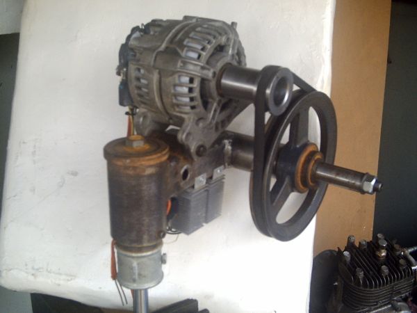

atendendo a pedidos, segue uma foto da construção parcial da minha nova turbina. baseada no alternador automotivo, claro. vejam no detalhe a ampliação feita com polia e correia. usei uma polia de 200mm no eixo da hélice e uma polia de 50mm no alternador, o que dá 1:4.
- TurbinaNova.jpg (40.57 KiB) Visto 14943 vezes

olá! sou novo neste fórum.
estive lendo este tópico e gostaria que você me esclarecesse uma dúvida a respeito. minha dúvida é: precisa retirar o rele do alternador de 24v para instalar o exitador/regulador?
dados do projeto em elaboração:
aprox. 1000 rpm (por causa das reduções)
alternador de 24v - 55a (bosch)
armazenamento em uma bateria de 110a(24h)
gostaria de saber sua opinião a respeito, através destes dados, se esse projeto vai haver sucesso utilizando o exitador/regulador?
desde já agradeço

Josenir
Autor do tópico - Colaborador
- Mensagens: 1473
é muito estimulante ver que este trabalho tem despertado interesse entre os colegas do forum e visitantes. aliás, "trabalho" é só uma força de expressão, na verdade isso aqui é mais lazer do que trabalho. agradeço muito as suas palavras de apoio.deivid Escreveu:olá! sou novo neste fórum.
desde já agradeço
josenir, sucesso em seus projetos, pois estes são cativantes, a cada vez que tenho tempo para ler outros tópicos fico mais interessado!!!
abraço
os alternadores automotivos não usam relé. eles usam um regulador de tensão, que na verdade é um regulador/excitador, uma vez que ele usa energia da bateria para fazer a excitação do campo do rotor.
o nosso projeto consiste na alteração do bobinamento do alternador para que seja possível fazê-lo gerar com menor rotação, e a montagem de um novo regulador/excitador mais apropriado do que aquele que é usado originalmente no automóvel.
aí neste caso, é necessário retirar o regulador original e instalar este novo, aqui proposto.
se você fizer como se encontra explicado aqui, e se tiver vento na sua região, recomendo que use pelo menos três baterias de 150a. se usar menos não chega a ser um problema, apenas vai deixar de aproveitar a energia gerada.
