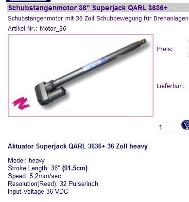

Então algo está mal nessa foto, pois um Superjack Qarl 3636+ tem 91.5 cm de veio.

Boas!
As medidas no site estão corretas .
Vamos lá ver!
Um motor 24" tem (60.96000000024384) centímetros, (609.6000000024384) milímetros.
Um motor 36" tem (91.44000000036576) centímetros, (914.4000000036576) milímetros.
JMLorenzo Escreveu:
Emanuel Couto Escreveu:Mas os meus são de 24"
Podes ver aqui! http://www.novaenergia.pt/forum/viewtop ... &start=200
Apesar disto a photo do rotor que eles colocaram no site não é de 36", mas muito mais pequeno, mas isto é habitual, eles colocam a foto que aparece pela frente! por isto nunca devemos levar as photos dos produtos como referencia.

Eu referia-me à sua fotos das duas caixas que dizem Qarl 3636+
Olha que cena!!!!! Ainda não tinha reparado!!!! Mas eu encomendei rotores de 24"!
Realmente estava achando muito compridos para 24", mas não reparei no comprimento na fatura, reparei mais no preço, e as caixas, só tirei aquelas fotos, e foram logo guardadas.
E a descrição que está na photo dos valores, foram dadas pelo vendedor.
Pelos vistos ainda ninguém tinha reparado!!!!!!
Afinal tenho rotores 36".
Obrigado por teres reparado, ainda estou de boca aberta, como não reparei numa coisa destas!!

Afinal na fatura estava mencionado rotores de 24".
Contactei o vendedor, que por sua vez contatou o fornecedor, que contatou o fabricante.
Houve um engano, pois tinha encomendado rotores de 24", e eles mandaram de 36", mas no caminho ninguém deu por nada, só que eles não se enganaram no preço, pois paguei pelos rotores de 36", será que foi de propósito! Não sei.
Bem mas não faz mal!
Só que os de 24" seriam um pouco mais baratos.

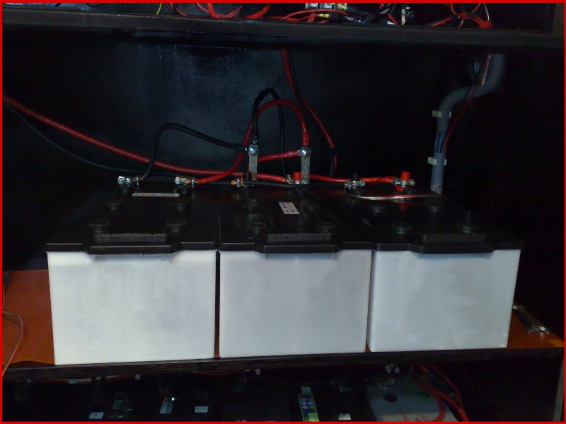

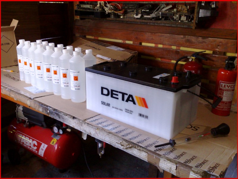

Boas malta das renováveis!
Finalmente veio a bateria que tinha encomendado, sempre são mais 3 kwatts para reserva no meu banco de baterias, no sector que fornece energia ao inversor.
Agora fico com 9 kwatts para reserva de energia, a minha ideia eram 12 kwatts, mas agora ficamos por aqui.
Bateria nova.jpg (118.41 KiB) Visto 3607 vezes
Bateria nova já montada.
Bateria nova2.jpg (105.76 KiB) Visto 3605 vezes
Tens ai uma pipa de massa em baterias :shock:
visitante2 Escreveu:Tens ai uma pipa de massa em baterias :shock:
Boas amigo!
Bem sem duvida.... não há que negar que já tem ai uns bons euros...
Mas ter uma boa base de energia é fundamental, por exemplo já com as 3 baterias, liguei uma grande carga, a máquina de lavar roupa de 8 quilos a 90 graus, que e o máximo da temperatura que a maquina dá, e o que faz gastar mais, mas foi à noite sem o apoio solar.
No inversor tem uma faixa de leds que dá a indicação da carga das baterias, e quando ligava cargas pesadas perto dos 2500 watts, claro com as bateria não completamente carregadas! começava a apagar na escala, 1 led 2 leds até mais.
Depois voltava ao normal.
Agora com as novas ligações (paralelo central) e a nova bateria.
Com as cargas das baterias a 65%, medidas com o densimetro, fez uma lavagem completa, e não apagou nem um led.
Abraço.
