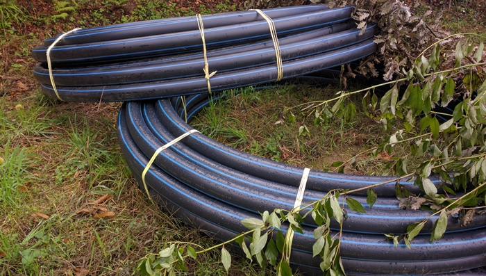

as obras já começaram, alias ate já estão em fase bem avançada!
As valas foram abertas, os tubos e o cabo já estão passados, foram feitos ensaios da tubagem e ensaios de pressão etc.
conclui que tenho cerca de 54 metros de altura manométrico entre a captação e o local onde será instalada a turbina, bateu certo com a as medidas efetuadas tanto com as aplicações para android assim como as capturas efectuadas pelo Google Maps e ainda por um altímetro adquirido para o efeito.
Deixo algumas fotos
ao todo 400m de tubo, 200 de 8kg e 200 de 4kg, sobraram cerca de 40m

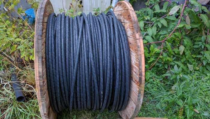

500m de cabo LSVAV 4x16mm com proteção mecânica por manga de aço
Cabo 500m.jpg (331.46 KiB) Visto 12513 vezes

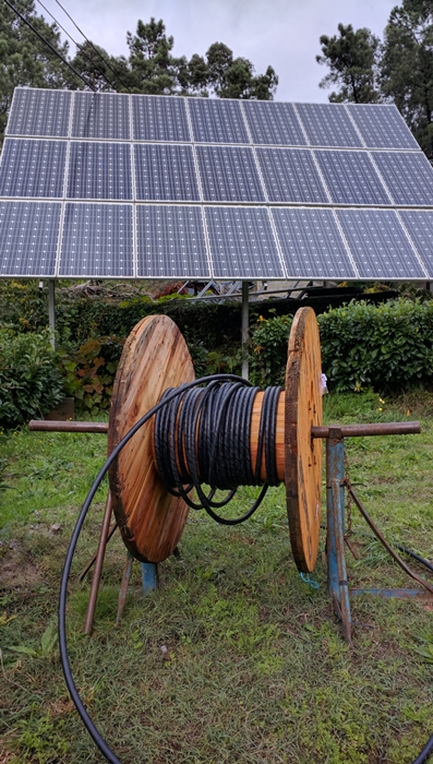

sobrou isto!!!
sobrou isto!!!
