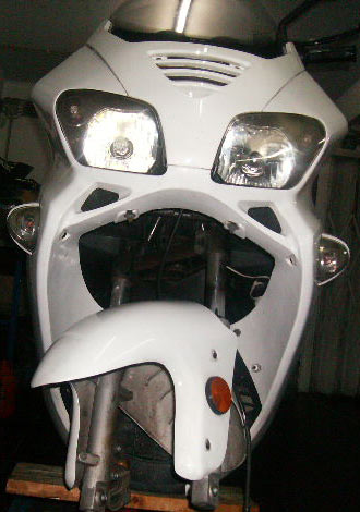

E por fim, aos
resolvi submeter a minha mota a uma intervenção
Será que se nota a diferença?

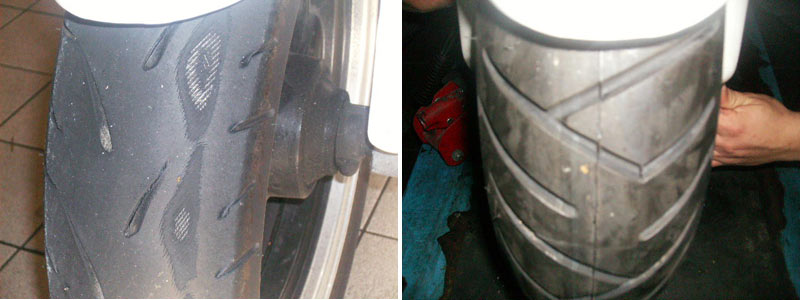

O pneu original dianteiro fez quase 30000km...realmente já estava mesmo cansado. Já não podia adiar mais a compra. Optei pelo Pirelli SL26 custou 42€ e a montagem ficou por 7.5€ numa oficina na Madalena.

Ricardo, faz todo o sentido o que disseste...eu já andava à muito com receio mas o tempo vai passando....nas curvas já não podia inclinar a mota...e no molhado nem se fala. Quando desmontei o pneu antigo, quase que se via à transparência nas zonas mais gastas...eu não fui bom exemplo, pois ao que vejo 30000km é muitissimo para um pneu da frente.
A pressão do pneu da frente foi regulada para os 2.0. Foi a pressão que o mecânico recomendou.
Entretanto já andei deu uma volta em paralelo e é abismal a diferença....do pneu gasto anterior para este Pirelli SL26 com 2.0 PSI, praticamente não se sente os paralelos e dá bastante conforto, não se sente tb o volante a tremer nos paralelos.
Galt, Em asfalto (cidade), ainda não consegui ouvir o rolamento, nem sentir nada no guiador. O meu receio antes de comprar era ouvir o pneu a rolar pois o rodado favorece o barulho. Para já, andando em cidade não consegui ouvir nada....em estrada e no silêncio ainda não experimentei.
Não sinto necessidade de alterar a pressão. E estou a gostar muito deste pneu, embora só o tenha testado em piso seco.
Quando chove diminuo a velocidade e nunca inclino a mota, o que acontece é fazer as curvas bastante devagar....por isso não serei boa pessoa para falar do comportamento do pneu em tempo de chuva.

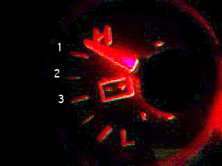

Coloco aqui a foto do ponteiro pois tem mais a ver com o meu DB do que com a 10ª concentração.
Quando a mota está 100% carregada, nas acelerações fortes o ponteiro fica ligeiramente abaixo do ponto 1.
Quando a mota já tem alguns kilometros, nas acelerações fortes, o ponteiro aproxima-se do ponto 2, embora não consiga chegar a ele.
Quando a mota está com muitos kilometros em cima, tentando apenas manter a velocidade, como o caso de sabado passado em que estava frio (70km a 60km/h), no final da etapa, o ponteiro fica no nivel 2. Sei que com uma mais aceleração desceria para o ponto 3, mas eu sempre evito isto. Para baixo deste ponto 3 é que o BMS pode cortar. Mas nunca me cortou o BMS pois eu faço com que não passe o ponto 2 tentando fazer velocidade constante. Para isso diminuo as acelerações e a velocidade.
Como não tenho voltímetro digital guio-me assim empiricamente. E assim, nunca ponho em risco as baterias, mas também sei que o bms atuaria se fosse necessário.
às tantas se continuasse a andar até esgotar era capaz de fazer mais 20km (90km no total a 60km/h). Mas também me custa puxar tanto por elas com temperaturas baixas sem ser caso de necessidade extrema.
