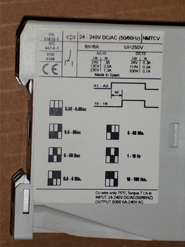

Um ponto que considero bastante importante é temporizar o tempo de comutação entre inversor/rede.
O que acontece quando uma carga violenta é solicitada ao inversor?
Normalmente a bateria baixa repentinamente, dependendo do tipo esta pode manter-se num valor abaixo da tensão nominal e até recuperar ligeiramente mesmo quando submetida a descarga.
É o caso das baterias de vaso aberto/com manutenção.
Por exemplo para uma bateria de 500Ah submetida a uma descarga instantanea de 100A ele pode ter tendencia a baixar aos 23V muito rapido, isso é normal, ese valor vai manter-se aí durante muito tempo e até ter uma ligeira recuperação.
Claro que quando a bateria estiver descarregada ou mal carregada isso vai acontecer mas o sintoma é outro.
O que se deve fazer nessa situação é colocar um temporizador para o bypass e assim não deixar fazer a comutação no tempo em que a carga estiver a ser solicitada, exemplo uma maquina de lavar loiça/roupa ou o ferro de engomar cuja carga não é constante.
No meu caso tenho isso temporizado em 1h.
- Temporizador T.JPG (116.87 KiB) Visto 9124 vezes

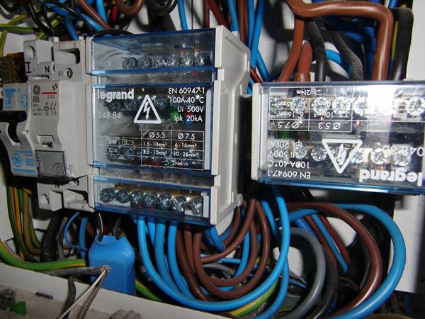

Uma parte que dá muito trabalho é separação das cargas que se pretende alimentar, há cargas mais leves tais como iluminação, aparelhagens de som e imagem, router, etc que não requerem grande potencia nos inversores, mas há outras que precisam de inversores fortes e capazes de aguentar essas potencia.
Os circuitos devem ser separados de forma que tanto a fase e o neutro seja possivel comutar para o inversor ou para a rede sem existir misturas. Isso não é facil porque normalmente o que se faz quando se executa uma instalação é levar o neutro de forma a que fique comum a varios circuitos na casa. Neste caso isso tem que ser separado porque se o neutro for comum á rede e ao inversor vai disparar frequentemen te o diferencial da casa.
Portanto pode serr necessário cablear novamente alguns circuitos, alguns tubos já não permitem passar mais cabos e aí já vai ter que se inventar soluções.
Para separar circuitos no quadro geral nada melhor que isto: Como tem 2 ou 4 barras de ligação permite ter duas para o inversor e duas para a rede, sendo a comutação feita no circuito reservao para isso e já falado anteriormente.

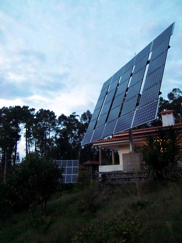

Por falar em novidades...
com o inverno á porta resolvi tirar melhor partido do sistema stand-alone que até agora estava a funcionar com 8 paineis de 125wp, ou seja 1000wp e a partir de hoje passa a trabalhar com 8 paineis de 250wp, o dobro da potencia instalada até então.
Estes paineis continuam montados num sistema com seguimento solar activo.
O Outback vai gostar concerteza! São os 8 paineis que se encontram instalados em pares de 2 nas laterais.
Re: Sistema fotovoltaico autónomo
Até que enfim novidades por aqui...
Fazes bem em dar bastante "comida" ao outback...
Tb gostei do perfil da foto, que dá bem para ver a grandeza deste seguidor.
Espero que continues a postar, para o pessoal, detalhes deste magnífico sistema de energias alternativas.
