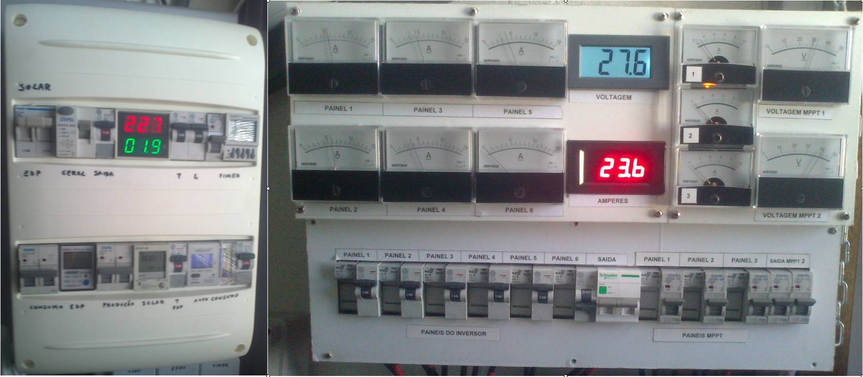

Estas interrupções serviram para fazer pequenos ajustes nos quadros eléctricos.

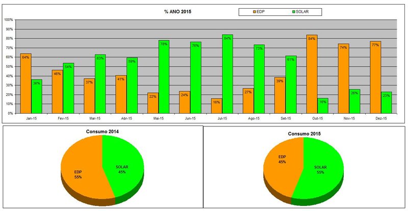

É verdade, mas assim não pode continuar, quando o tempo está nublado o inversor leva o dia inteiro a comutar entre solar e a rede e vejo-me obrigado a cortar a ligação dos painéis pois as baterias já não aguentam nenhuma carga.
Entretanto fica aqui o resultado do ano 2015.

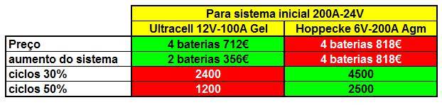

Agora estou indeciso entre estas duas:
Mas estou inclinado para as Hoppecke, só estou à espera de uma resposta comercial a ver se consigo um preço mais baixo.
