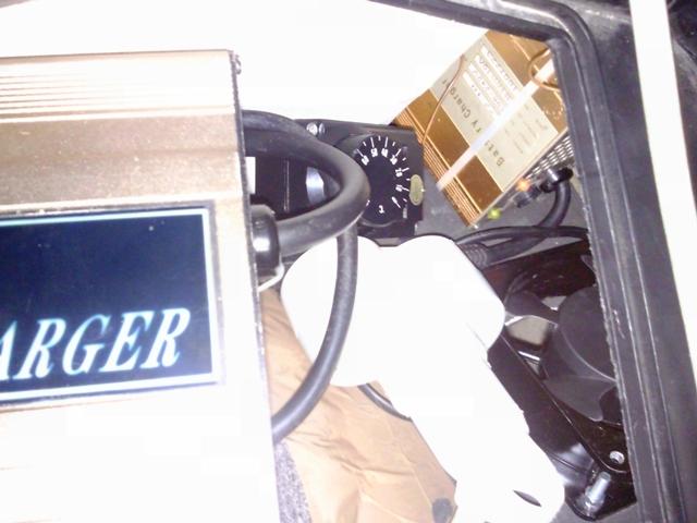

Então vamos lá mostrar as últimas alterações...
Primeiro vamos dar por terminado o compartimento dos carregadores, já com os dois carregadores montados, a ventilação forçada com sensor de temperatura para ligar a ventilação a uma temperatura pré-definida...

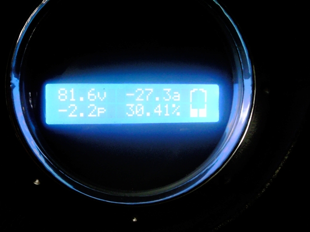

E por fim, o grande momento...
O CB ou Monitor de Carga ressuscitado pelo JMAL, nesta foto a dar informações relativas à carga da mota com os dois carregadores em funcionamento.
Para mostrar o funcionamento do monitor com a mota em andamento, vou tentar mais tarde colocar um video...
Re: Predador Murteirense
Simples e eficaz.
Tensão do pack (V), Potência (P) e Intensidade da Corrente (A). É isso?
É curioso este CB funcionar ao contrário do meu, i.e., quando recebe carga fica com sinal "-".
27A e 2200W? É muito power!!! Mesmo no limite do 0,5C para 60Ah. Temos que ver isso tudo daqui a quinze dias :).
O valor em % é bastante prático, pois é quantitativo, enquanto que com os led's nunca se sabe exatamente como está o nível do "depósito".
Very nice ;).

pafi Escreveu:Simples e eficaz.
Very nice ;).

Obrigado JMAL por me ajudares a equipar esta máquina de comer eletrões - o teu monitor de carga sabe fazer contas ;) .

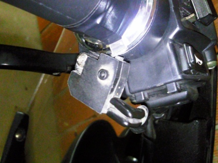

Punho regenerativo v2.
Então aqui vai a versão 2 do punho regenerativo, já sem necessidade de apertar o travão ou o botão da regenerativa.
Desloquei o switch do travão do lado esquerdo (traseiro) para um local adequado no punho do lado esquerdo, (aproveitei um perafuso do próprio punho para o prender).
Arranjei um excerto de perfil de alumínio que prendi ao punho com fita isoladora preta.
E já está, quando enrolo o punho, o switch é ativado, a luz de travagem acende e a regenaritiva fica ativada e passa a ser regulada pelo punho esquerdo.
Como estava bastante empolgado com esta alteração, não me lembrei de tirar fotos das ligações interiores. Mas a ligação não é nada complexa, basta ver onde liga o acelerador e fazer as derivações da massa e 5v. Por fim temos que encontrar o fio que vem do controlador identificado com a etiqueta 6, (consultei o pdf do controlador que está no site da kelly).
Quanto ao acelerador a usar, é um igual ao que tiverem instalado no punho direito, eu comprei um conjunto de punhos, fiquei com dois punhos esquerdos para salgar para o inverno :P .
Quem tiver dúvidas estou disponível para ajudar.
