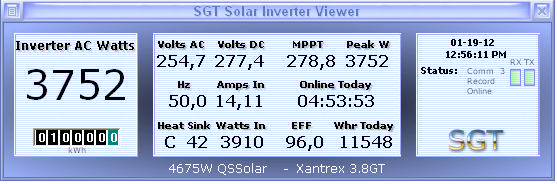

Viva,
Sim nota-se essencialmente na potência de pico... há um aumento de 350 a 400W, mas temos de esperar por Março para ver resultados concretos. Como ainda continuam algumas sombras (até às 9:40 e depois das 15:50 a fila da frente faz sombra na fila de trás) a margem para melhorar será ainda maior há medida que o sol for ganhando altura. Dentro de um mês essas sombras tornam-se irrelevantes.
Neste momento estas sombras só não são graves pelo tipo de paineis usados, os thinfilm lidam muito bem com as sombras uma vez que as células têm sensivelmente (136cm de altura por 2cm de largura).
Comparem estes 2 gráficos:
1. Sistema com thinfilm (sensivelmente 1,5 horas de sombra ao amanhecer e 1,5 ao por do sol).
http://www.jgduarte.com/stats/grafdia/? ... 1&ano=2012
O ligeiro corte antes das nove não deve ser considerado... pois fui preguiçoso e só liguei o PC a essa hora :)
2. Sistema com painéis cristalinos (Sombra intensa até às 9:00 e parcial até às 10:00)
http://sestevao.jgduarte.com/logs/grafs ... 1-2012.png
Como é fácil observar, a parábola invertida é mais recortada no gráfico do SEstevao.

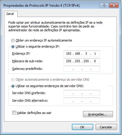

Depois de ligar o cabo o resto são amendoins. Apenas algumas considerações:
1. O PC e o "abelhas" tem de ter a mesma gama de IPs, o que por defeito não acontece, assim terá de fazer o seguinte.
No seu PC, vai abrir as propriedades de REDE e procurar a placa de rede fixa. Nas propriedades da placa procure o parâmetro protocolo TCPIP V4 e nas propriedades deste terá de colocar "configuração manual".
Endereço IP: 192.168.3.1
Mascara: 255.255.255.0
O default gateway e dns não precisa de configurar.
No solarmax terá de activar a comunicação por Ethernet e configurar o endereço por exemplo para 192.168.3.2 e a Mascara mantêm-se.

Em alguns sistemas operativos microsoft aparece na lista de protocolos o TCP/IP V6 mas não aparece a denominação TCP/IP V4, aparece sim "Protocolo IP (Internet Protocol)" e é esse que deve configurar.
O Endereço IP V4 é composto por 4 "campos numéricos" com valores compreendidos entre 0 e 255.
Deverá encontrar uma janela semelhante a esta

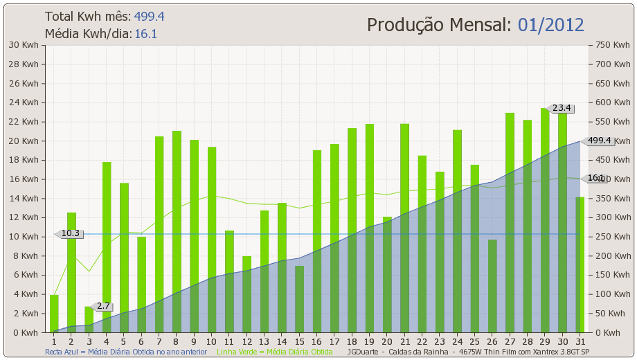

Mais um relato de um Janeiro muito ensolarado... até no litoral oeste!
Claro que eu bem tento acompanhar o Sestevao, em dias ditos normais (sol em lisboa e caldas) até me consigo aproximar e a diferença de produção fica-se por menos de 1 KW, mas no final do mês vemos uma diferença de 83Kwh o que mostra bem as diferenças entre clima.

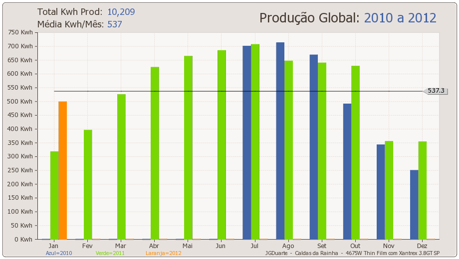

Oi Pessoal,
Implementei um novo gráfico que vai comparando as produções mensais desde o início da produção. Aceitam-se sugestões de melhoria.
No site, a imagem o gráfico tem navegação interativa.
Cmps,
