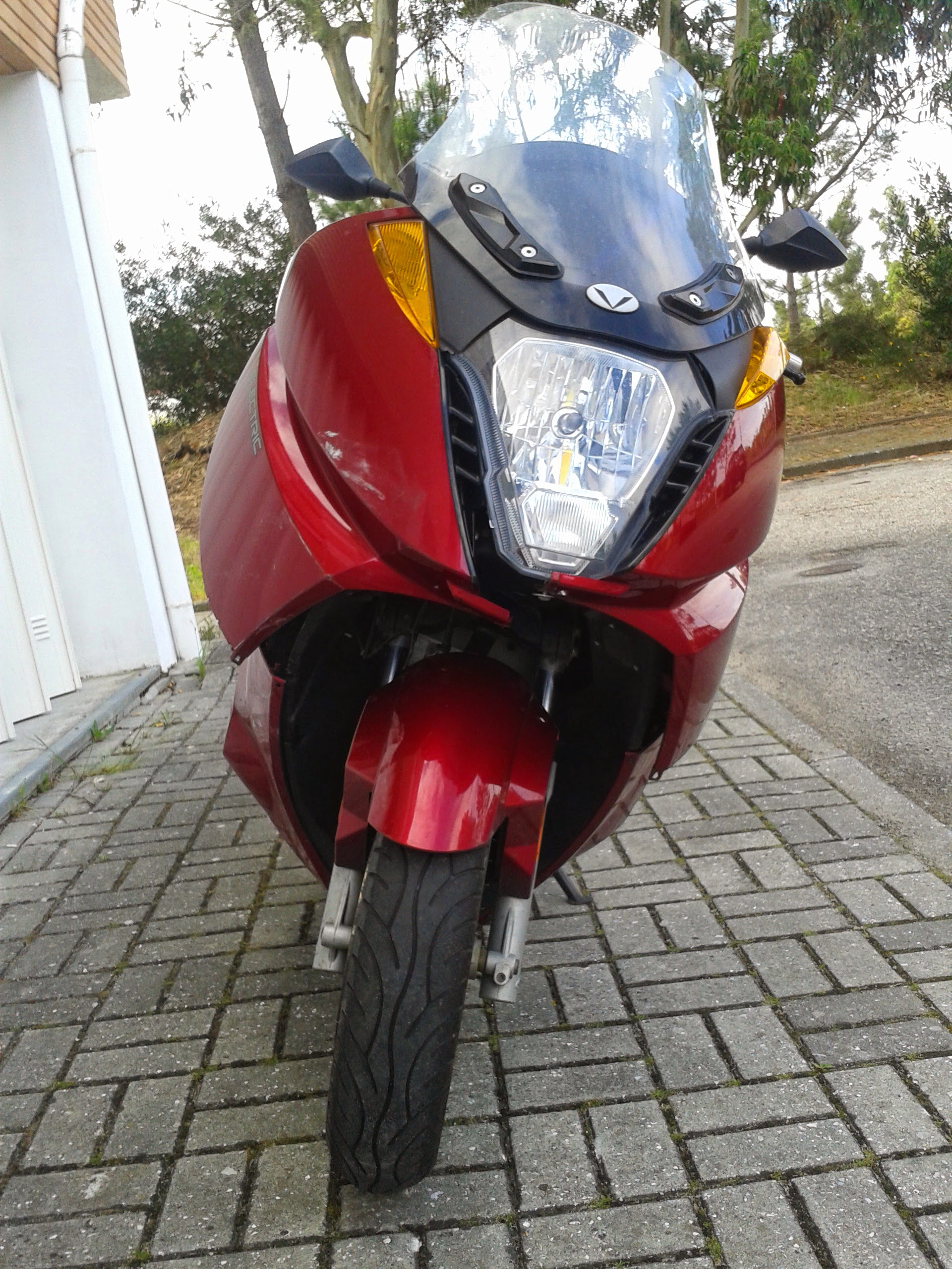

Boas, e obrigado
quanto à lâmpada LED, foi instalada pela FFM, em substituição do xenon que se apagou de vez. não te sei dar mais especificações a não ser que é toda XPTO com ventilação e uma espécie de balastro. o melhor é perguntar a eles.
mas é muito porreira, tem uma luz muito suave e ilumina melhor que a original

galt, se não encontrares eu envio por pm.
o LED está aprovado, ilumina menos (menos profundidade) que o Xenom, mas mais que as originais, a luz é muito suave, de cor branca e dissipasse bem na estrada, como tinha o xenom não ajustei a altura da óptica que estavas baixa para não encandear os outros condutores, mas agora acho que posso subir um bocado. quando chagar a nova lâmpada vou ajustar a altura. tenho de troca a que tenho que por razões ainda desconhecidas os máximos não estão a funcionar correctamente. quando a tiver já testo melhor.

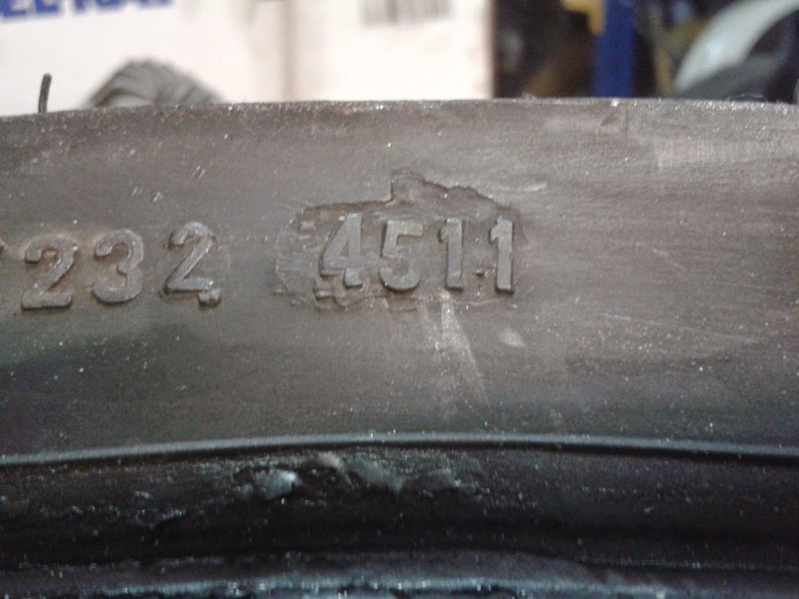

e agora um alerta.
antes do inverno fui obrigado a trocar o pneu de trás, e foi obrigado porque apesar de o rasto ainda estar bom o pneu começou a provocar uma vibração enorme porque basicamente ficou às ondas, e foi coisa de 2 meses, começou com uma ligeira vibração quase imperceptível até que ficou impossível de andar . por acaso esqueci-me de tirar a foto enquanto ainda estava montado para verem como estava, basicamente com uma série de lombas sobretudo do lado esquerdo do pneu. o que aconteceu foi que a tela interior rompeu em vários sítios fazendo com que o pneu ficasse com lombas nessas zonas. o pneu era o Pirelli diablo, e até esta situação estava muito satisfeito com ele.
agora o que se desconfia que aconteceu, é que (e eu não sabia disto) os pneus agora têm data de validade, e pelo vistos o meu foi adulterado, ver a foto.
- zona da data parece "mexida"
- IMG_20141015_152500.jpg (118.92 KiB) Visto 4762 vezes

Isso não é a data de validade. É a semana/ano de fabrico.Edu_Rod Escreveu:agora o que se desconfia que aconteceu, é que (e eu não sabia disto) os pneus agora têm data de validade, e pelo vistos o meu foi adulterado, ver a foto.
Assim, esse pneu deverá ter sido fabricado na semana 45 de 2011, ou seja lá para o fim de outubro.
Ou não...
De facto parece adulterado. Obrigado pelo aviso.

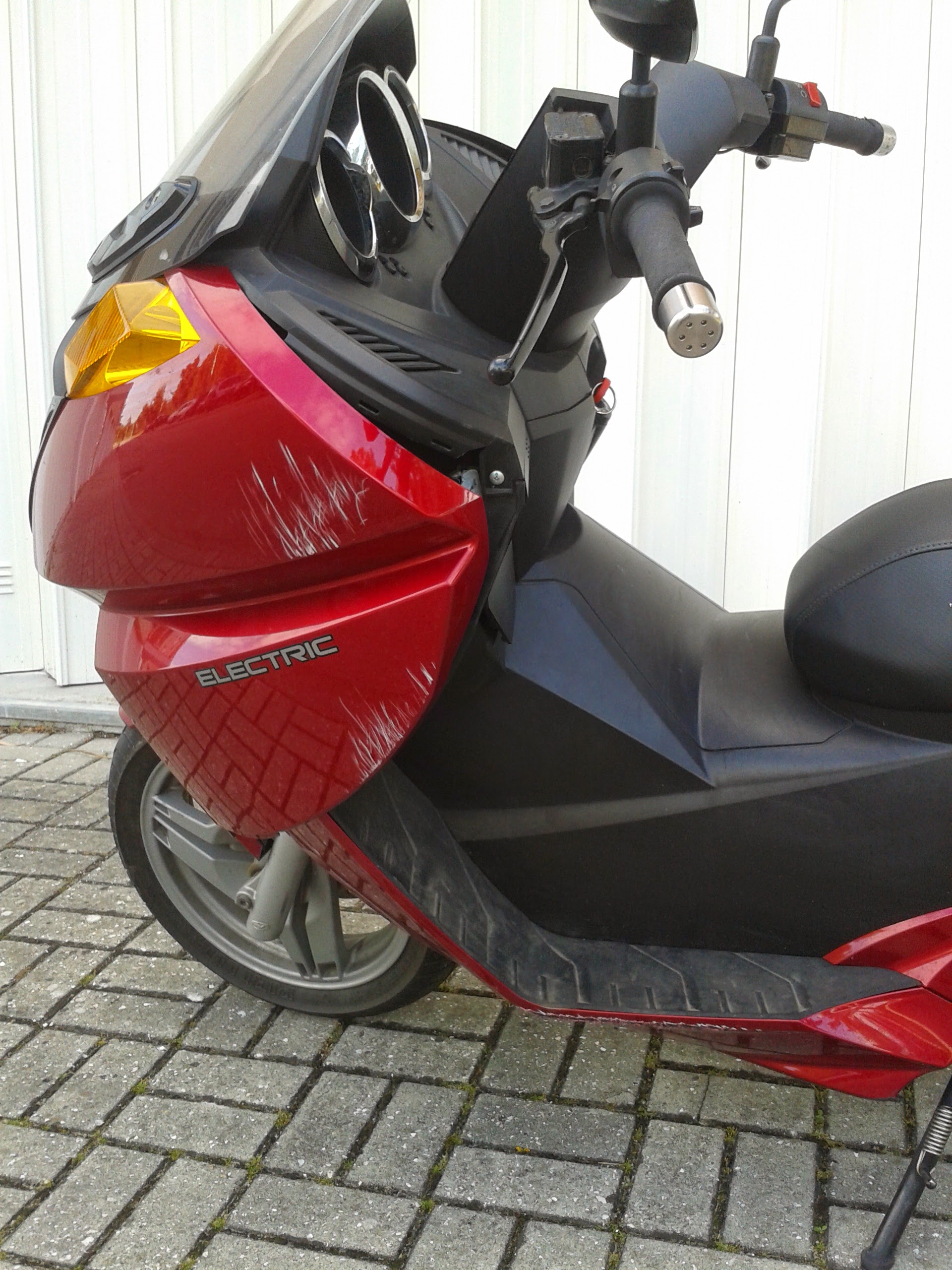

ora bem, noticias menos boas.
tive um acidente na semana passada e o resultado doeu mais na alma que no corpo, se bem que este também ficou dorido que ainda ouve tempo de dar uma cambalhota e cair de costas na estrada (ainda bem que não ia muito rápido e levava o casaco com protecções, capacete e luvas, senão tinha sido pior: a mota ficou mal tratada claro,o pior:desconfio que a forqueta ou a caixa da direcção ficaram empenados, os plásticos da frente partiram os apoios quase todos, a óptica também, o carregador também levou uma bela pancada.
o carro apenas o para-choques partido do lado esquerdo, que ainda consegui desviar um bocado.
a mota já vai a caminho do Dr. e vamos ver...mas a moral está em baixo, e a família à perna.

Até custa a ver...
Força aí...!
