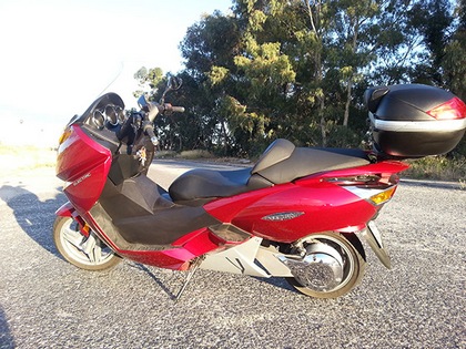

esta mota é a que apareceu no final de Outubro à venda aqui no forum, a foto vem do tópico e custou 4400€, depois quando estiver melhor tempo tiro mais.
está com 5160km se não estou em erro, e esteve mês e meio na massac á espera de uma das peças que foi trocada, (tive o mesmo problemas de alguns aqui com os atrasos vindos da Polónia).
foi trocada a trasmissão e o motor controler em garantia,
entretanto ainda agora chegou mas já vai levar com uns mimos que vou tentar instalar amanhã, um leg cover e um kit de luzes stop para a mala, lol
pafi espero que sim, mas a autonomia é que não é muita, lol

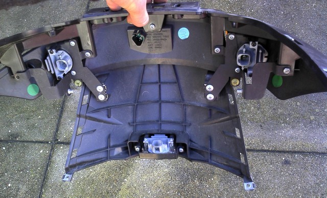

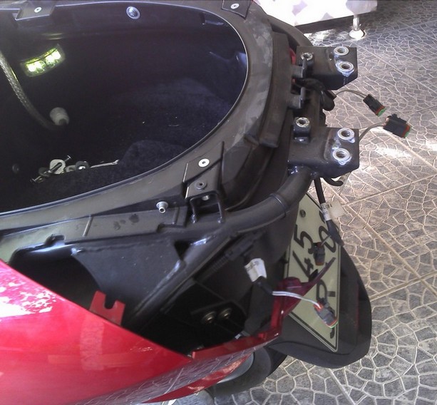

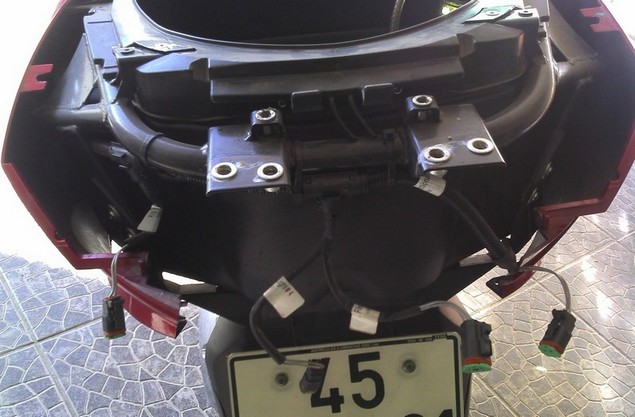

hoje consegui acabar a instalação da luz de stop da mala.
aquela porra ainda me deu trabalho mas acho que valeu a pena.
já viram a Vectrix com a traseira despida?
traseira 1
traseira 1
mais uma:
traseira 2
traseira 2
interior da optica traseira:

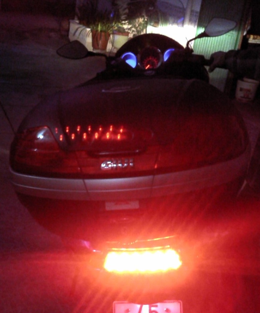

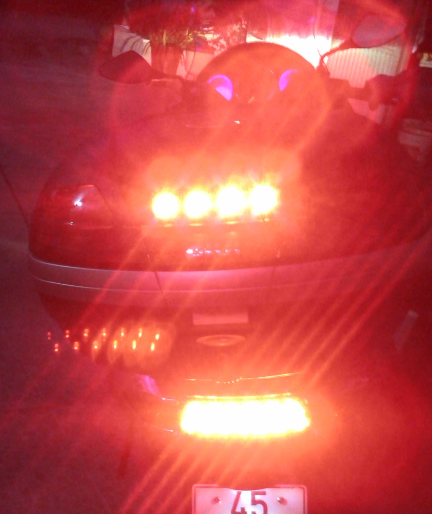

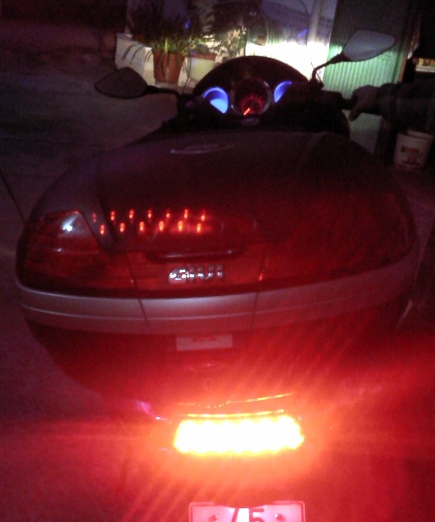

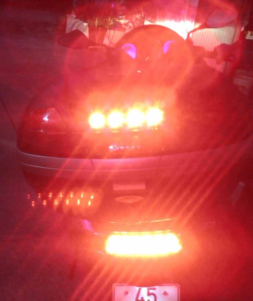

e agora o resultado da labuta,
(desculpem a qualidade das fotos mas o telezé não dá para mais)
sem stop na mala:
com stop na mala:
e por hoje é tudo, amanhã vou ver se consigo tirar umas fotos catitas já com o cobre pernas instalado
(também andei um bocado às voltas com ele até ficar satisfeito)
e ver se tiro umas fotos mais afastadas para se perceber melhor as diferenças.
na realidade não fica tão brilhante como aparente aqui....

Re: Vectrix em Ovar
Oi, já agora onde ligaste a luz da mala, tem cuidado, porque a vectrix tem um circuito de regulação da iluminação traseira, não ligues nada depois desse circuito, e mesmo que seja ligado antes, ela vai emitir um erro no dashboard devido ao consumo excessivo nessa linha de alimentação. Toda a iluminação na vectrix está monitorizada pelo ICM, apesar de serem todas leds, menos o farol dianteiro, qualquer diferença no consumo/potência é verificado, e aparece o erro no dashboard, a luz correspondente ao equipamento pisca, no caso dos piscas, o indicador fica sempre ligado.
Edu_Rod
Mensagens: 634
Localização: Ovar
Re: Vectrix em Ovar
Mensagem por Edu_Rod »
boas jmal,
onde fica esse circuito? :shock:
liguei junto ao conector da luz de presença/stop ( o maior que se vê na primeira foto)
já sabia que a vectrix é esquisita nesse aspecto, mas vi no Visforvoltage(http://visforvoltage.org/forum/7487-givi-box-tailight) um tipo que também instalou estas luzes na mala, e teve problemas porque o que ele tinha instalado eram luzes de halogéneo, que tinham um consumo muito grande( maior que toda a óptica traseira), e depois um tipo aconselhou substituir por led's e assim já funcionou, e pelo menos que tenha visto nunca mais se queixou, já foi em 2009.
eu também instalei leds, e para já está a funcionar, já verifiquei diversas vezes e não apareceu nenhum erro, e aparentemente está tudo a funcionar normalmente. :)
