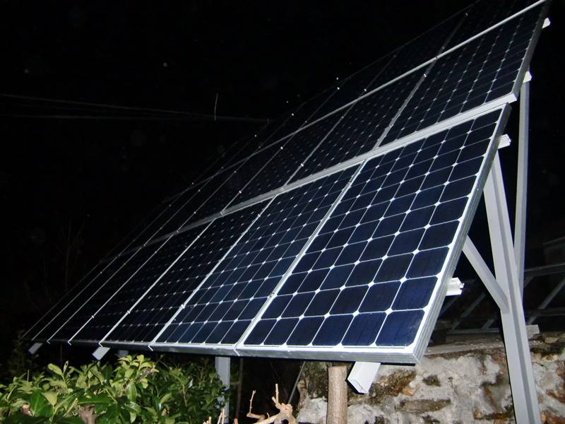

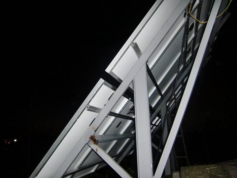

21 paineis montados dos quais 14 já a produzir.
Só falta uma alteração duma linha da PT que lhe faz sombra a partir das 14h, já está em processo de alteração dos 3 postes que suportam essa linha para novo traçado mais longe onde não incomodem!!!

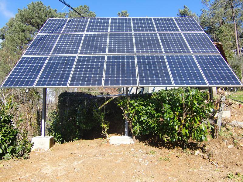

Nada melhor que um bom dia de sol para se perceber o que o upgrade é capaz...
para já uma imagem dos 21 ao sol:

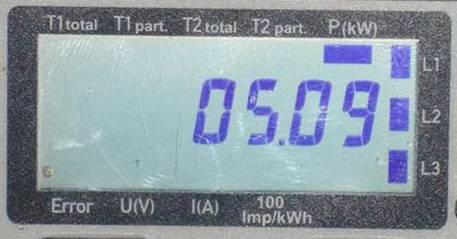

Um registo da potencia instantanea num dos sectores:
Contador Trifasico Pot. Inst crop..JPG (18.27 KiB) Visto 6656 vezes

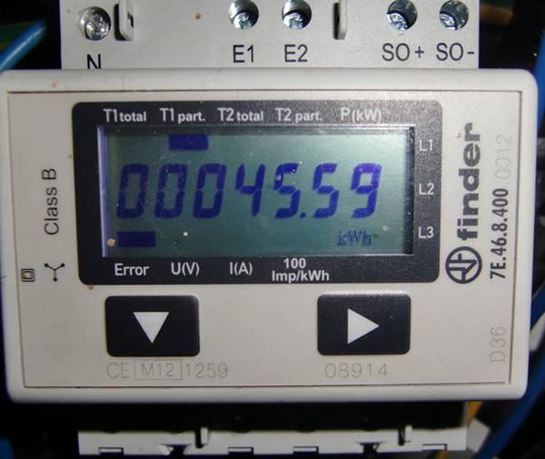

Penso ter produzido ontem cerca de 19kw com a actual potencia instalada, como não registei o valor inicial não sei ao certo qual o valor.
Desde o upgrade este apenas produziu cerca de 45Kw, tem estado um tempo para esquecer.
contador trifasico.JPG (35.5 KiB) Visto 6656 vezes
O total até agora ronda os 120Kw com toda a potencia instalada e desde a contagem do mês.
