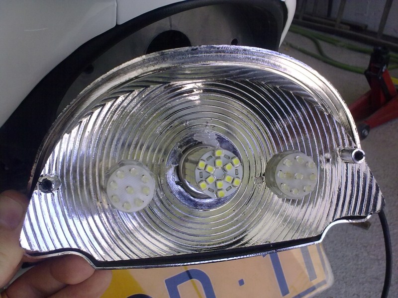

Pelo diametro (apenas 44,4mm) parece-me pequena... pelo que a utilização secalhar será mais apropriada para lanternas e coisas do género, mas nunca se sabe...
Os leds de 10w teimam em não chegar e a iluminação da frente ainda está sem alterações.
