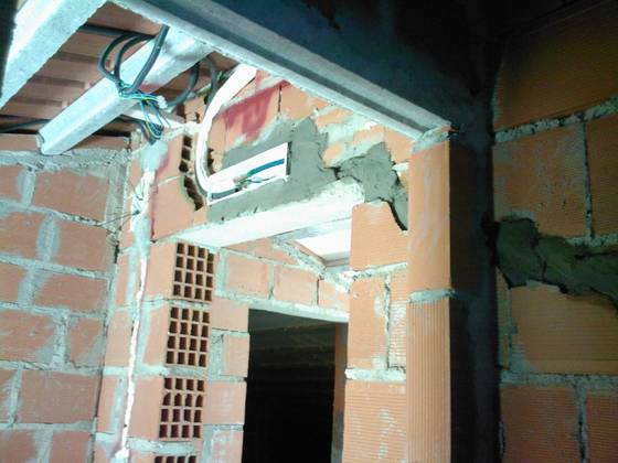

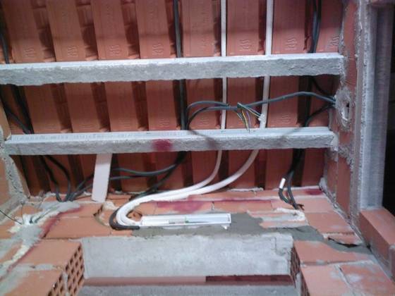

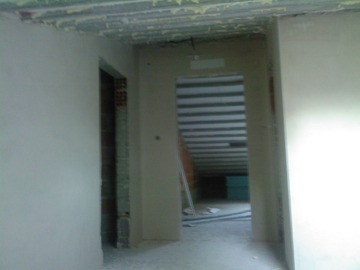

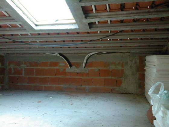

deixo fotos da pré instalação, um trabalho sem nada a apontar.
- Foto0181.jpg (30.68 KiB) Visto 10330 vezes
- Foto0175.jpg (39.69 KiB) Visto 10330 vezes
- Foto0171.jpg (32.24 KiB) Visto 10330 vezes

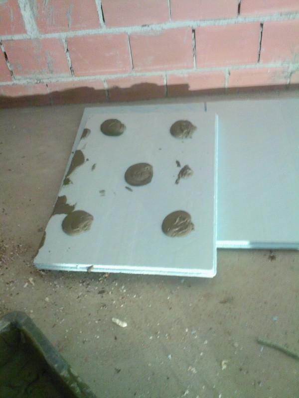

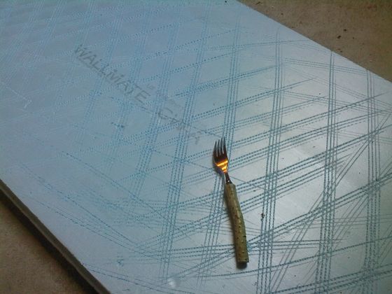

andei a isolar uma parede e prepará-la para receber o estuque, deixo algumas fotos.
- Como as placas são lisas, tive receio que o cimento cola não conseguisse aderir bem, pelo que resolvi criar uma base rugosa (espero que funcione)
- Foto0274.jpg (43.2 KiB) Visto 10158 vezes
- Aplicação do cimento cola.
- Foto0277.jpg (94.79 KiB) Visto 10158 vezes
- Placas todas colocadas, vou ter que preencher com espuma aqueles espaços dos tubos do ac, bem como os restantes espaços vazios.
- Foto0279.jpg (147.61 KiB) Visto 10158 vezes

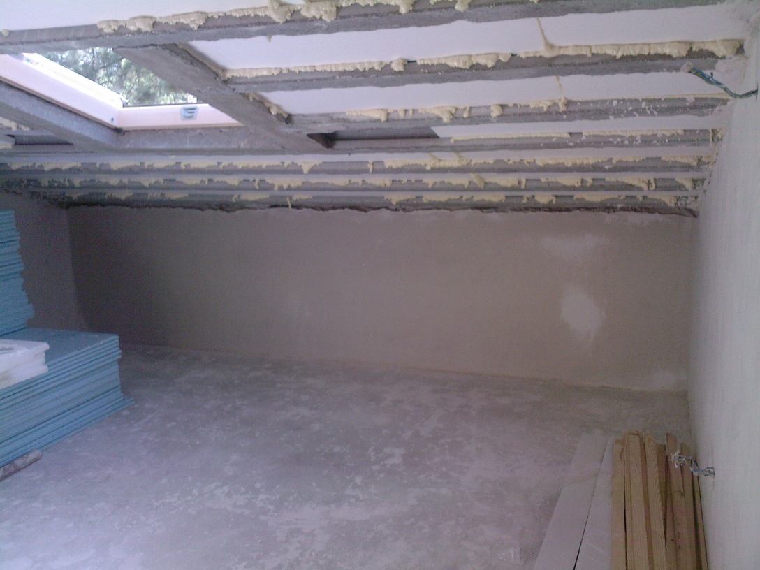

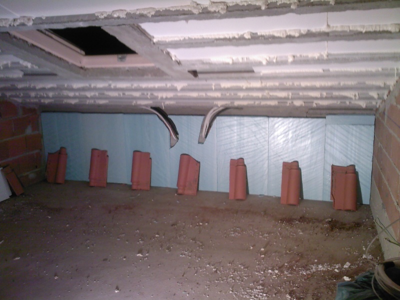

o pessoal do gesso projectado já começou
bem que me tinham dito que aquilo ia fazer uma sujidade imensa...
até agora parece estar a correr tudo bem, e espero que assim continue!
- Image3Estuque.jpg (72.99 KiB) Visto 9872 vezes
- Image2Estuque.jpg (109.67 KiB) Visto 9872 vezes
- Image1Estuque.jpg (83.02 KiB) Visto 9872 vezes

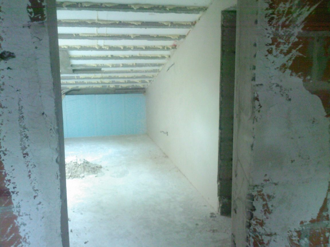

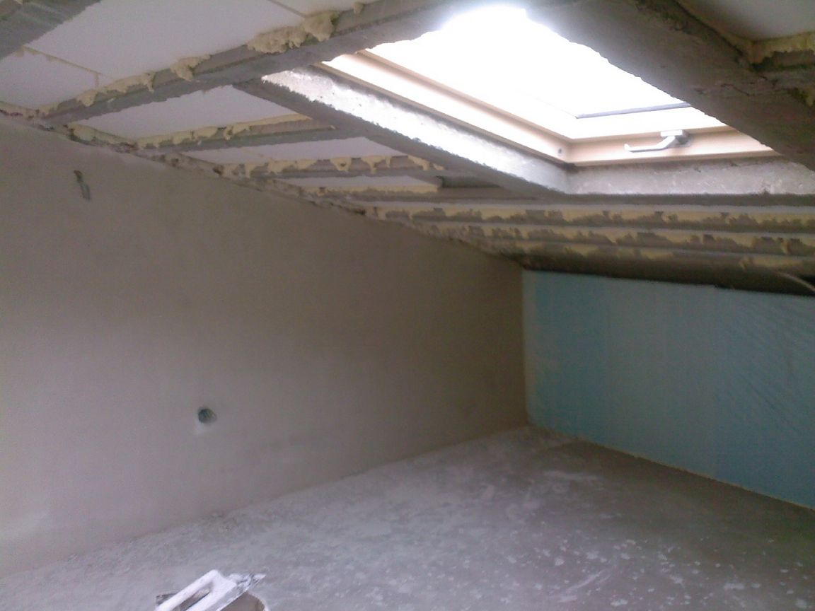

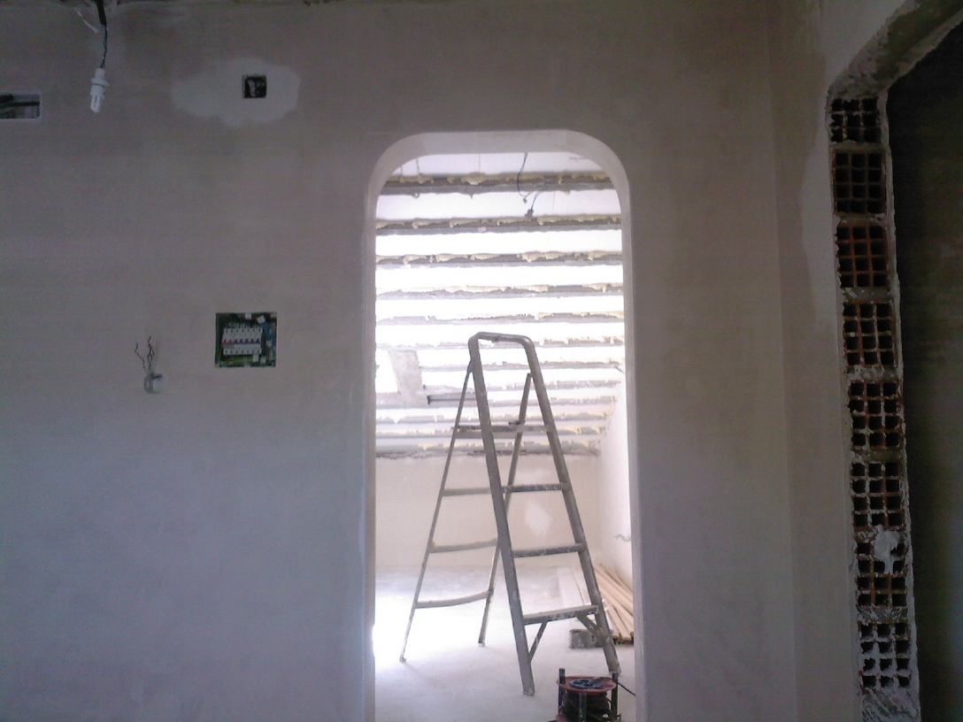

o estucador já acabou, pelo que vi fiquei bastante satisfeito com o trabalho, correu tudo bem.
gosto particularmente do pormenor do arredondado em forma de arco por cima da ombreira.
- Image2.jpg (69.07 KiB) Visto 9780 vezes
- Lembram-se daquela parede de fundo com wallmate?Ficou assim.
- Image1a.jpg (89.93 KiB) Visto 9780 vezes
- Image1.jpg (74.23 KiB) Visto 9780 vezes

ola,
estava a pensar usar pladur com lã de rocha, era o que eu usava nas construção de vivendas em frança, existe muita gente que não é a favor do pladur mas acreditem que as vivendas construidas em frança são quase todas no seu interior em pladur ate mesmo wcs e cozinhas, e quase que nao ligava-mos o aquecimento de inverno mesmo com neve, de verao era fresquinha. aqui vai um pequeno desenho de como vou resolver o problema em minha casa.
cumps,
carlos matos[/quote]
olá,
tenho também um sótão para isolar, e estava a pensar utilizar lã de rocha e pladur. estou a pensar pôr a lã entre as vigotas de suporte de telhado e depois o pladur.
qual é a melhor maneira de montar o pladur? é necessário montar uma estrutura?
já vi que nalgumas paredes aplicam apenas uma pasta de cola entre o pladur e a parede. esta cola seria suficiente para segurar as placas do pladur às vigas do telhado, ou serve apenas para aplicações vertivais ou horizontais?
obg
cumps,
olá,
obg
