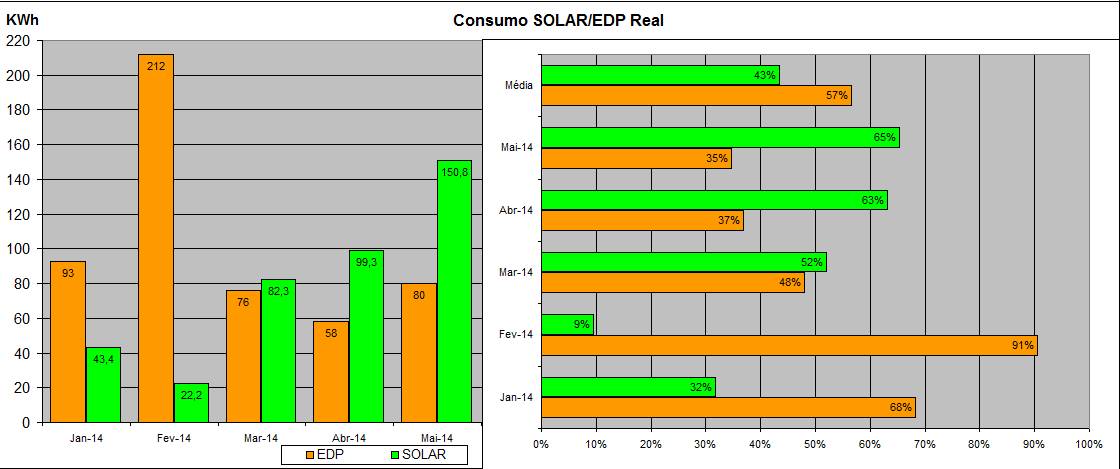

Contas no mês de Maio. Finalmente passei os 100KW :mrgreen:

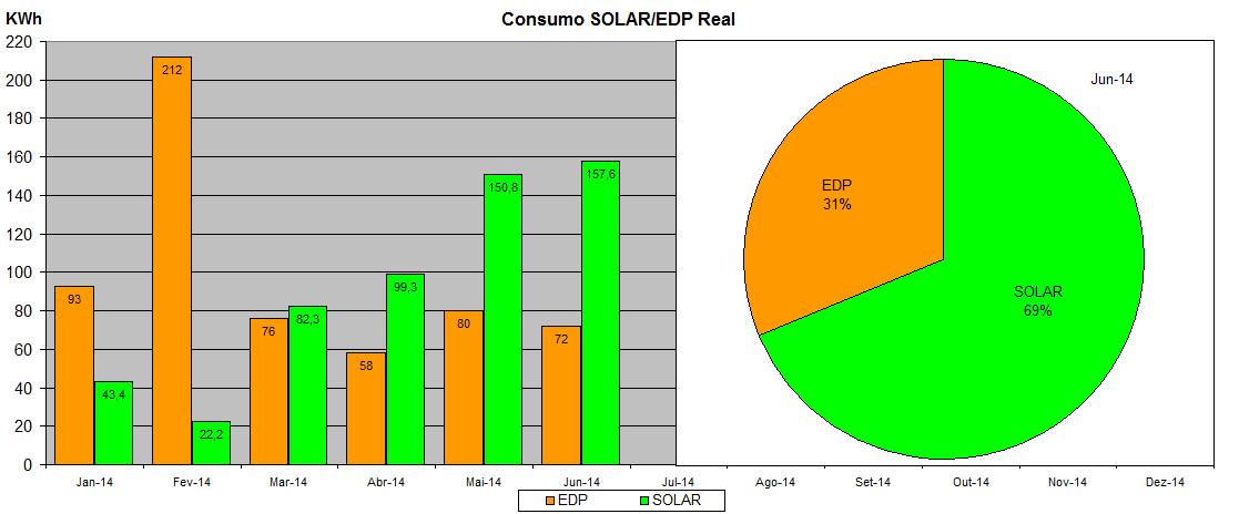

Foi mais um ótimo mês de produção. :D

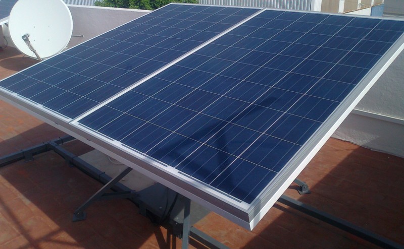

- a colocação do sistema rotativo no lugar da parabólica teve de ser cancelado por motivos de segurança (sempre eram 8 metros de altura) e na rotação apanhava parte da varanda do vizinho e para não haver problemas desisti.
- acabei por monta-lo na varanda e fazer a rotação com um motor de parabólica completo pois como eu tinha idealizado o motor tinha muita rotação mesmo a 12V.
- o circuito eletrónico que tinha optado por fazer com o NE555 também não funciona bem e vou substitui-lo pelo circuito do meu outro sistema que funciona muito bem.
- por ultimo o inversor deve de voltar para a assistência pois voltou a dar problemas com a ventoinha, a ver se desta vez descobrem o problema.

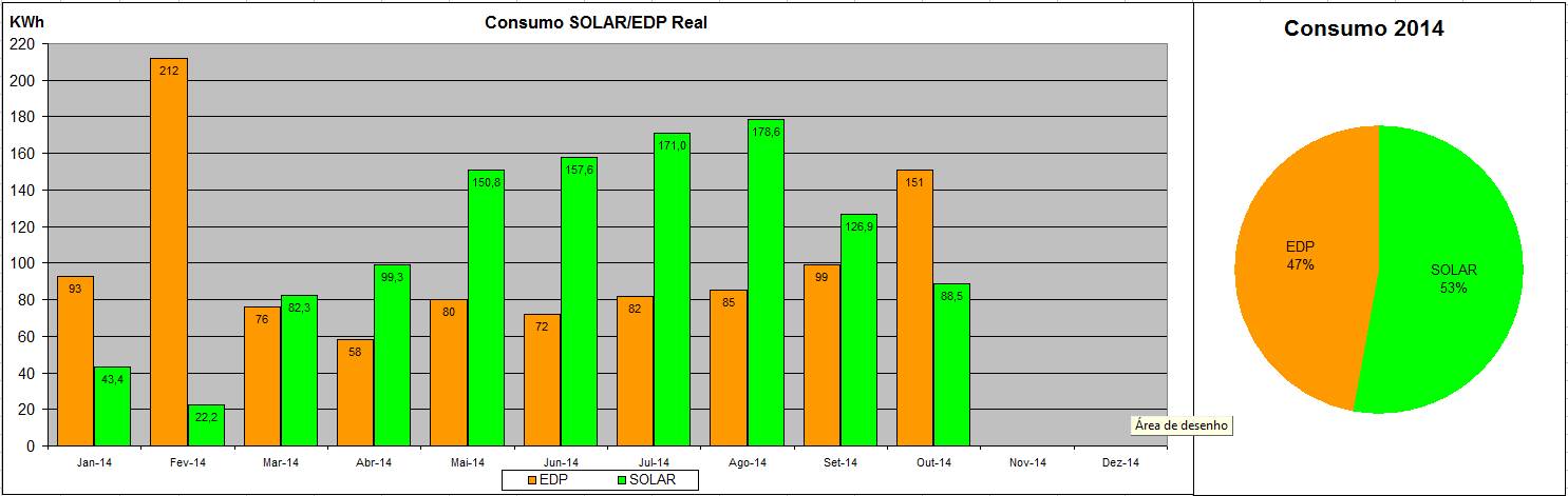

Vamos lá começar a atualizar:
consumo outubro.jpg (84.69 KiB) Visto 8707 vezes
o facto de ficar sem sol mais cedo e principalmente a avaria do inversor nas ultimas duas semanas não permitiu o saldo positivo de Outubro.

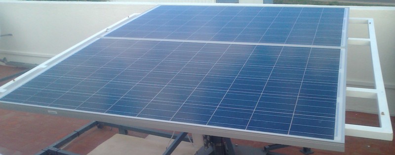

Quanto ao sistema rotativo os painéis ficariam assim mas devido ao facto da mudança de local provocar sombras, tive de trocar as posições.
Assim pelo menos um deles apanha sol, ainda pensei em cortar a armação mas assim sempre posso voltar atrás se quiser.
Última edição por JMLorenzo em domingo nov 09, 2014 9:06 pm, editado 1 vez no total.

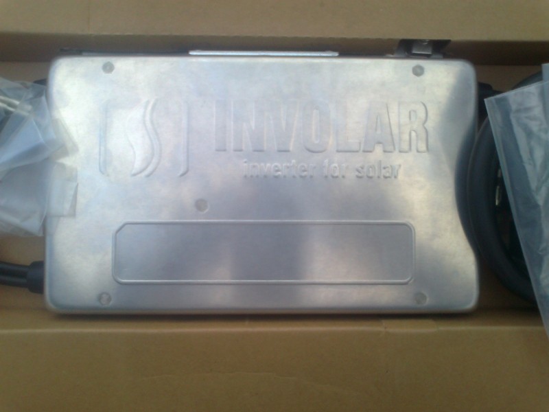

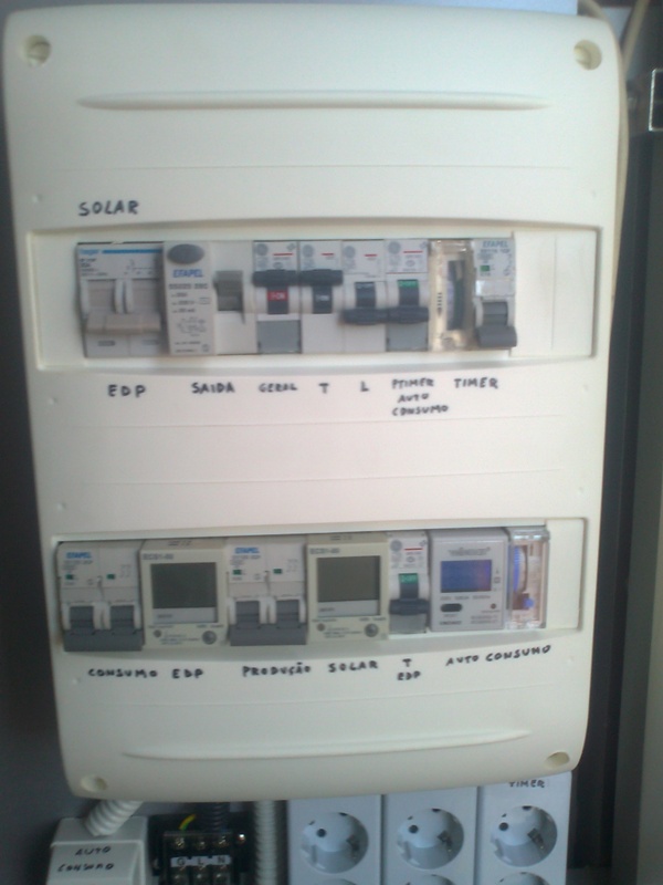

Entretanto fiz uma pequena atualização do quadro para adicionar um Involar MAC250A que enquanto o inversor não voltar vai dar para fornecer os pequenos consumos dos standby e afins.
