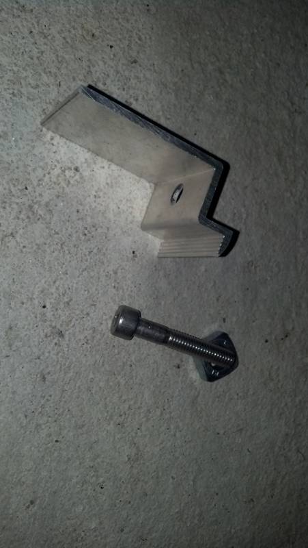

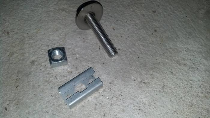

Peças adequadas para fixar os paineis ao perfil de aluminio são estas:
- Peça fixação central.jpg (44.15 KiB) Visto 3058 vezes
- Peça fixação lateral.jpg (41.13 KiB) Visto 3058 vezes

As minhas instalações de Microprodução tem destes acessórios mensionados no post anterior, nos restantes paineis optei por outra solução também rápida e eficaz...
Que aliás é uma solução que a Deger envia para ser instalado nos seus sistemas, talvez com um parafuso de menor calibre.

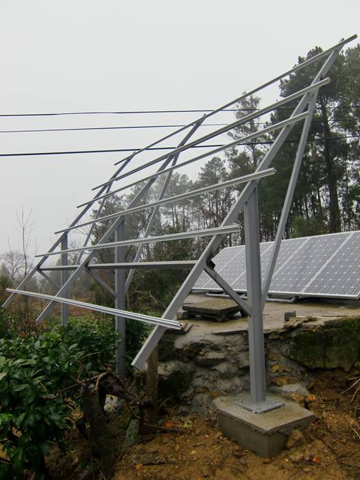

Continuando...
A estrutura já está montada, levou tempo mas já está, os serralheiros são gente muito ocupada...

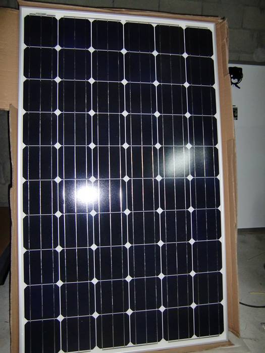

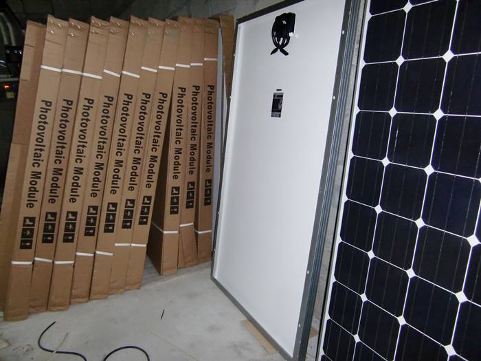

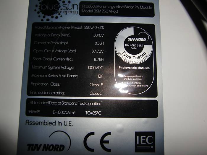

O restantante material já está do meu lado mas vai ter q esperar mais algum tempo até ser instalado...
- 29 pain.JPG (48.95 KiB) Visto 2978 vezes
- vista pain.JPG (54.27 KiB) Visto 2978 vezes
- caract pain.JPG (42.22 KiB) Visto 2978 vezes

Como é que consegues comprar uns painéis que nem constam no site do fabricante.
A Green Power já ultrapassou os 200KW mês (no verão)
- Mensagens: 3322
- Localização: Região norte
Re: Sistema fotovoltaico autónomo
Então meu!! tás te a passar!!!
Até parece q não sabes como são os xinos, 1001 produtos com o mesmo nome e 101 nomes sendo o mesmo produto.....
olha aqui 1 (que nem sei se é este o verdadeiro ou não)
http://bluesunpv.en.alibaba.com/product ... anels.html" onclick="window.open(this.href);return false;
não sabes como isto funciona??
Existe um fabricante, depois é imediatamente copiado, depois aparecem os tais 1001 parecidos/iguais, depois o pessoal fica baralhado e acha que é mau e vai antes comprar uma marca de renome...
Só que as marcas de renome também são obrigadas a ter o mesmo produto (salvo raras exepçoes que vão falindo por razões obvias).
Acaba por levar o mesmo produto com a etiqueta diferente e fica todo contente a pensar que é melhor que os outros....
é mais ou menos assim...

Quanto à tua estrutura, ficou muito fixe....
Vens mostrar uma foto com estes painéis todos.... ainda por cima dos grandes, não pode ser! ( assim o pessoal nunca mais te passa a frente)
Quanto a vendedores de renome....., marcas de renome etc.....
A "mer**" acaba por ser a mesma, só muda o cheiro.
