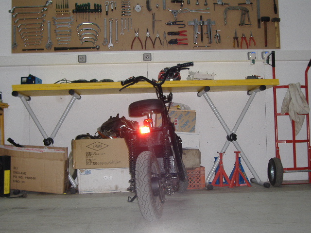

- farol traseiro e reflector
- EV007.jpg (149.16 KiB) Visto 7688 vezes
- Farol aceso
- EV006.jpg (137.08 KiB) Visto 7688 vezes

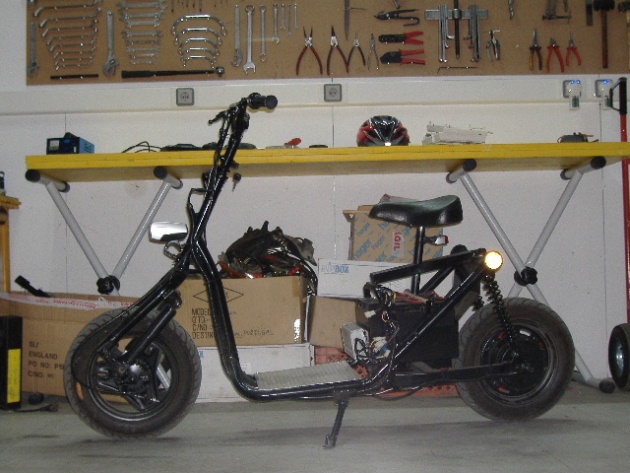

- Uma vista da lateral e já com faróis e reflectores
- EV005.jpg (137.9 KiB) Visto 7688 vezes

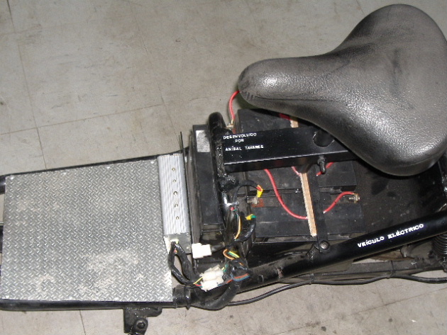

- E é claro a identificação do mestre
- EV009.jpg (144.05 KiB) Visto 7686 vezes

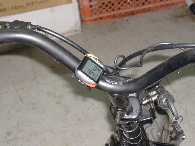

- O conta kilómetros
- EV008.jpg (141.5 KiB) Visto 7686 vezes
