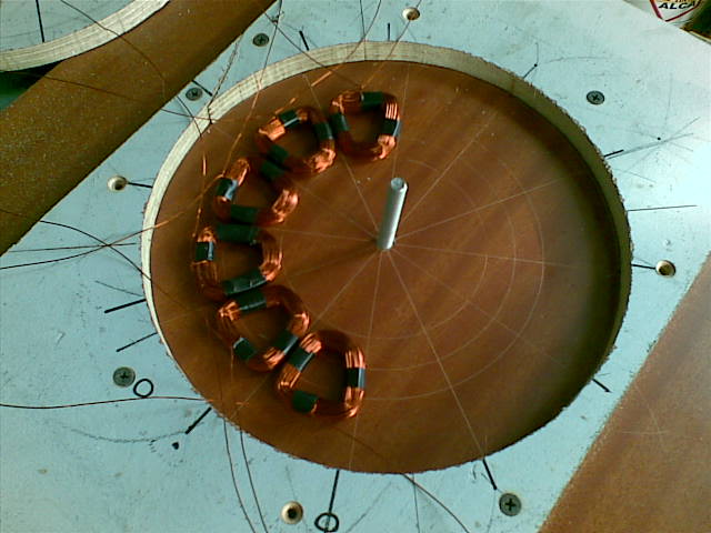

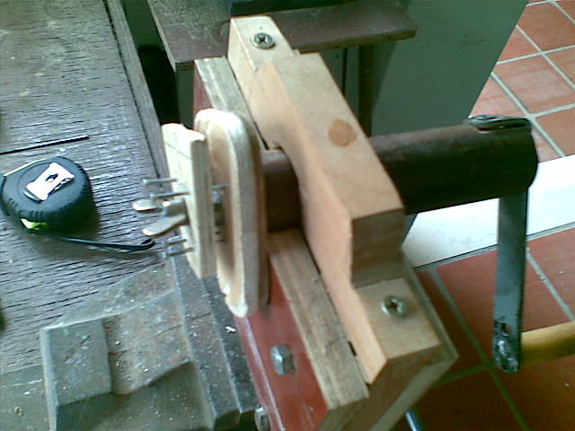

boa noite pessoal cá vai mais umas imagens do meu projecto.
- Molde para bobines.
- 10102008.jpg (51.96 KiB) Visto 32529 vezes

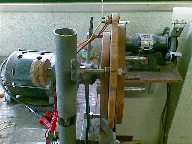

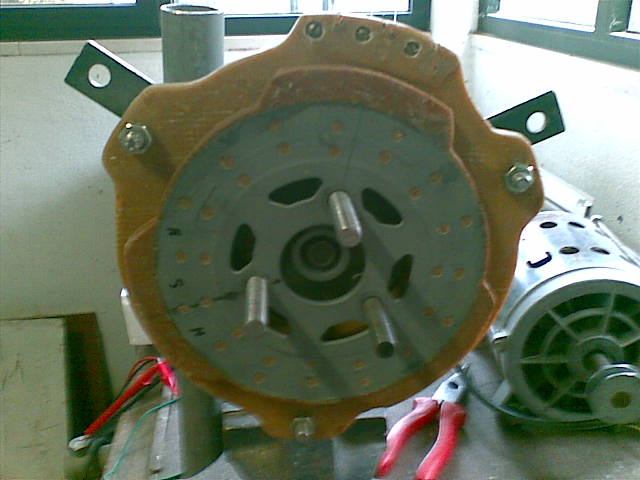

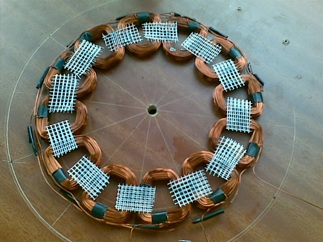

Re: O meu gerador com imans de disco rígido
boa noite pessoal cá vai mais umas fotos do meu projecto já testei e consegui ás 300r/m 27v, pelo que cosigo atingir com facilidade 12v, penseu conssegui mais porque com uma só bobine de teste consegui 3v, pensei que era só somar e ainda por cima liguei em estrela o que me daria mai voltagem, mas ficou aquem das minhas espectativas, mas peso ser o suficiente para carregar baterias de 12 v, testei também com carga de 12 v e é ai que a porca torce o rabo pois é precisa alguma força para conseguir putência, pelo que vou precisar de umas boas pás algém me pode calcular o tamanho das pás, as polis tem 15,5cm de diametro, com 16 imans por poli, e 12 bobines de 130 enrolamentos de fio 0,50.ob boa noite. hoje não consigo postar as ditas imagens fica para amanhã

Tiengenhocas
- Mensagens: 181
- Registado: domingo out 07, 2007 6:34 pm
- Localização: Nazaré
bons dias
venho só dar uma ajudinha, sem tiverem muitos ímâs aproveitem,quantos mais melhor
aqui está uma foto do meu
[url=http://imageshack.us][img]http://i ... .jpg[/img]
[/url]
14 ímâs
28 polos
21 bobines
7 bobines por fase
no teste a 200rpm 120 espiras 4.37v -- 4 amperes

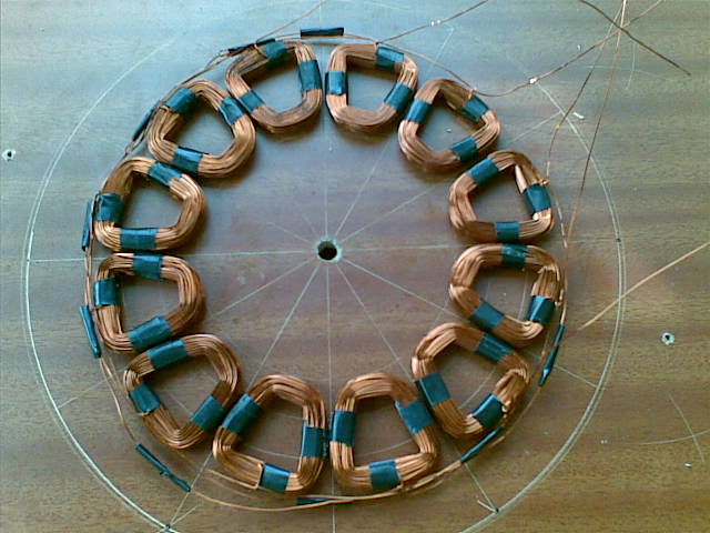

[/[url[img]http://img390.imageshack.us/ ... .jpg[/img]
acabei hoje as bobines, por isso demorei um pouco
fio utilizado o,60
em estrela ficam sempre 14 bobines em serie,7+7 o que daria 61,18 voltes a 200 rpm, mas vou ter algumas perdas por desfazamento entre os dois grupos de bobines
como não sei o resultado final vou deixar fios para ligações em estrela e em triangulo
fio utilizado o,60

Senge
- Mensagens: 88
- Registado: domingo jul 22, 2007 5:25 pm
boas tiengenhocas,tiengenhocas Escreveu:[/[url[img]http://img390.imageshack.us/ ... .jpg[/img]
fio utilizado o,60

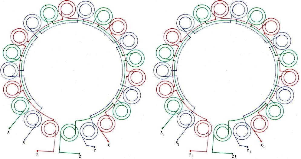

podes arranjar um esquema de como ligas-te as 21 bobines?
esperamos pelas novidades e fotos....
cumps
Tiengenhocas
- Mensagens: 181
Senge
- Mensagens: 88
aqui está o esquema das ligações
para ligar em triangulo; unir os terminais x+a-- c+y--b+z
ligação em estrela; ligar os terminais a+b+c saida trifasica em z+y+x
nos meus calculos dá em triangulo a 200 rpm 30.5 v
em estrela 61.1v
mas acho que vái dar mais
muito bem explicado, gostei imenso.... esperamos novidades!
cumps

- Mensagens: 88
boas,
por exemplo se eu quisesse ligar em estrela dois aerogeradores, seria da seguinte forma?
a - b -c - ligados entre si
x - c1 - ligado
y - b1 - ligado
z - a1 - ligado
saída trifásico de : z1, x1, y1
esta correcto?
cumps
x - c1 - ligado
y - b1 - ligado
z - a1 - ligado
esta correcto?
cumps

Tiengenhocas
- Mensagens: 181
viva! senge
já vi que percebes da coisa, tá certinho direitinho
eu utilizava essas ligações com os alternadores de automóvel para os poder utilizar em baixa rotação, mesmo assim era preciso alterar a bobinagem
