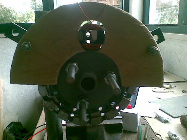

não sei se me fiz entender, o que eu quero é saber se com os valores que obtive com uma única bobine se conseguirei ter sussesso com 12 ligadas em estrela, para poder carregar baterias de 12volts, os imâns que tenho são pequenos mas putentes. vou tentar postar imagens do meu projecto, par que me posssam ajudar.

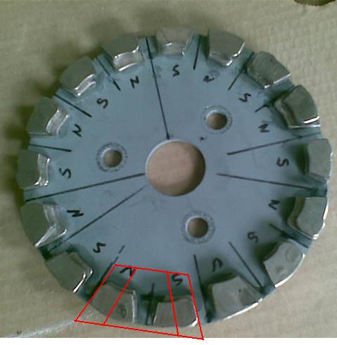

meus parabéns, a sua mecânica está ótima. mas ainda acho que tem algo errado entre os ímãs e a bobina. enquanto a sua bobina não produzir uma tensão maior, qualquer idéia que você tentar pode ser sem sucesso. com uma bobina de 60 espiras a tensão tem que ser bem maior que este 1v que você mediu. há uns três anos atrás já fiz um pequeno gerador com estes mesmos ímãs de hd e o resultado foi bem melhor. sugiro que use as bobinas independentes, cada uma com um diodo retificador. não faça arranjos de bobinas em série. vejo duas vantagens de usar as bobinas independentes:
1) a impedância é menor, logo se consegue maior corrente na saída
2) usando um retificador para cada bobina, você pode usar diodos de menor potência. o diodo é um componente problemático quando se trata de retificar correntes altas, pois aquece muito. se você fizer um bobinamento com três fases, apenas três diodos resolvem, mas têm que ser grandes e ainda assim vão aquecer muito, pois cada um vai receber 33,33% da potência total. se usa as bobinas independentes, tem que usar um diodo para cada bobina, logo 16 diodos pequenos, pois a carga total é dividida pelos 16, ficando cada um com 6,25% da potência total.
não se esqueça que para fazer arranjos de bobinas em série a coisa complica, pois não é qualquer arranjo que vai funcionar, é necessário casar o número de pólos de cada fase com a quantidade de pólos dos ímãs. já usando bobinas independentes não há esta preocupação. uma bobina funciona com qualquer número de pólos nos ímãs, desde que seja par.
com bobinas independentes o arranjo ficaria como na figura abaixo:

boa noite já descobri parte do problema aproximei mais os imans da bobine e consegui medir ás 300 r/m 1,5 volts e 2 amps, com as bobines definitivas vou conseguir mais proximidadde. será que isto já é suficiente para que somadas as 12 bobines em estrela consiga ter sussesso? vejam as fotos. o josenir no desennho que fizeste qual é o espaço que deve ocupar a bobine, o qudrado de dentro ou o total, se é o ultimo porque fizeste três divisões ?

a minha idéia é usar o quadrado total, as divisões são apenas para delimitar a largura de cada lado da bobina. se você optar por esta idéia só será possível colocar 8 bobinas, pois como você viu, cada uma ocupa o espaço de dois ímãs, mas isto, a meu ver é o correto. neste caso, com oito bobinas você deve ligá-las em série, formando apenas uma fase. como você tem 16 imãs nos discos formando 16 pólos, então tem apenas duas formas de ligar:carioca Escreveu:boa noite já descobri parte do problema aproximei mais os imans da bobine e consegui medir ás 300 r/m 1,5 volts e 2 amps, com as bobines definitivas vou conseguir mais proximidadde. será que isto já é suficiente para que somadas as 12 bobines em estrela consiga ter sussesso? vejam as fotos. o josenir no desennho que fizeste qual é o espaço que deve ocupar a bobine, o qudrado de dentro ou o total, se é o ultimo porque fizeste três
1) ligar o final de cada bobina ao início da próxima, formando 16 pólos.
2) ligar final da primeira com final da segunda, inicio da segunda com inicio a terceira ...,
(inicio com inicio e final com final) formando 8 pólos
ligando as oito bobinas em série, você teria aproximadamente 8 vezes a tensão de cada uma. se cada uma gerar 2v, então: 2v x 8 = 16v, isto já dá para carregar baterias de 12v.
não esqueça que a turbina vai ter que alcançar facilmente estes 300 rpm.
se você montar aquele nosso regulador de tensão vai ser melhor ainda, pois quando o gerador fornecer mais de 6v o regulador eleva para 14,5v e vai estar carregando com rotação menor que 300 rpm.

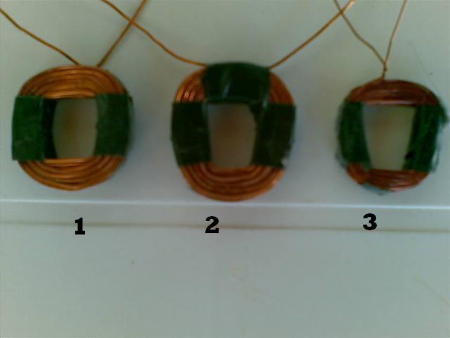

o ventanias , o meu problema não é conseguir o maior numerio de enrolamentos, mas sim encontrar o ponto optimal entre a bobine e os imans, para que possa fornecer a energia necessária para carregar pelo menos uma bateria com menos rotações possível, se usar fio mais fino consigo mais enrolamentos que dá mais tensão, mas tenho o problema das altas rotações que podem provocar o sobreaquecimento das bobines, se usar fio mais grosso tenho menos voltas mas consigo mais putência e menos voltagem.fiz três experiências ora vejam:
até abora fiz os seguintes teste ás 300 r/m
-bobine nº1- 60 voltas fio 1mm = 2 amp ----- 1,5 volts
nº2 - 70 voltas " = 1,8 amp----- 1,9 volts
nº3 - 100 voltas fio 0,5 mm = 1,4 amp--- 2,5 volts
fiz o seguinte raciocinio como o regulador de tenção fixa a tensão nos 14 volts, isto quer dizer que eu só poderei ter uma putência de entrada na bateria limitada pela amperagem conseguida pelo desempenho do gerador: se aos 14 v tiver 14 amp terei então uma putência de 196 w será correcto, será desta forma mais importante a voltagem do que a intencidade.
Josenir
- Colaborador
- Mensagens: 1473
Re: O meu gerador com imans de disco rígido
bobina nº1 => 2,0a x 1,5v = 3,00wcarioca Escreveu:fiz três experiências ora vejam:
bobina nº2 => 1,8a x 1,9v = 3,42w
bobina nº3 => 1,4a x 2,5v = 3,50w
veja que a bobina 3 apresentou melhor rendimento, acredito que isto se deve principalmente ao fato de o formato dela ser mais triangular, permitindo que o campo dos imãs atravesse os fios em ângulo de 90º. quando o campo dos imãs corta os fios da bobina em ângulo de 90º, ocorre a indução máxima de tensão na bobina.
sobre se é mais importante ter tensão ou corrente, lhe digo que isto é muito relativo. vamos supor que você consiga apenas 9v com o seu gerador e confie que o regulador vai aumenar para 14,5v e tudo estará resolvido. eu lhe diria que funcionaria com certeza, mas não esqueça que para o regulador elevar a tensão vai haver uma pequena perda de potência. o seu objetivo deve ser obter uma tensão de aproximadamente 14v com a rotação que a sua turbina consiga atingir facilmente (se isto é 300 rpm, ótimo), esqueça a corrente. não que não seja importante, mas neste caso é mais importante atingir uma tensão em torno de 14v para que tenha menor perda na regulagem.

carioca, experimente fazer uma bobina como eu te falei. tirando o exemplo da bobina numero 3, se voce fizer ela com 100 voltas, mas usando fio de 1mm ou maior, terás os 2,5v com uma corrente proxima ou acima de 2a.carioca Escreveu:o ventanias , o meu problema não é conseguir o maior numerio de enrolamentos, mas sim encontrar o ponto optimal entre a bobine e os imans, para que possa fornecer a energia necessária para carregar pelo menos uma bateria com menos rotações possível, se usar fio mais fino consigo mais enrolamentos que dá mais tensão, mas tenho o problema das altas rotações que podem provocar o sobreaquecimento das bobines, se usar fio mais grosso tenho menos voltas mas consigo mais putência e menos voltagem.fiz três experiências ora vejam: até abora fiz os seguintes teste ás 300 r/m
o uso do nucleo de ferro, além de ajudar a concentrar o fluxo magnetico, ainda permite que voce tenha uma bobina de capacidade maior, mas com uma face menor diante do imã...não causando nenhum cancelamento de fluxo.
