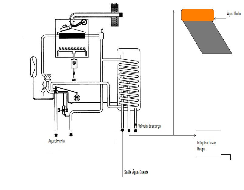

imaginei o meu sistema confome o esquema
ainda não consegui resolver a questão do aquecimento
acho que não consigo utilizar o painel para aquecimento da casa

caro j_r_m_c no esquema que apresentou existem algumas desvantagens, a principal prende-se com o facto da caldeira ser de acumulação o que implica funcionar para aquecer a agua que está dentro do deposito de acumulação, a agua do termossifão só vai entrar para esse deposito quando existir consumo de agua quente, ou então poderia utilizar um sistema de recirculação entre o deposito do termossifão e o deposito da caldeira.
também pode fazer doutra forma, colocando uma electrovalvula de 3 vias gerida pela temperatura dentro do depósito do termossifão, em função dessa temperatura a electrovalvula vai enviar a água ou directamente para a rede ou então para o depósito da caldeira.
quanto ao sistema solar que descobriu, muito sinceramente sem comentários

a meu ver não tem desvantagem nenhuma desde que utilize agua quente todos dias, pois quando abre torneira sai água quente e entra quente logo a caldeira não vai accionar porque não teve assim uma grande perca, ou seja a perca foi simplesmente a água entre acumuladores.
com este sistema não precisamos de válvula três vias nem termóstatos nem nada… quanto menos electrónica menos avarias.

boas a todos.
é verdade também sou apologista de quanto menos componentes sujeitos a avarias melhor.
mas realmente a desvantagem que indiquei está lá.
a maior parte das pessoas durante o dia não utilizam agua quente, durante este período a caldeira vai trabalhar para manter a agua dentro do deposito de acumulação à temperatura pretendida, depois de começar a utilizar a agua quente é verdade que ira trabalhar muito menos, mas mesmo que a temperatura do deposito solar esteja a uma temperatura boa para utilização até que entre uma boa quantidade de agua dentro do deposito da caldeira (também depende do volume do deposito da caldeira, pode-se dizer que quanto mais pequeno melhor), há certas caldeiras mesmo de acumulação que fazem o acendimento quando detectam fluxo de agua, essas ainda são piores.
mas também se não quer um sistema automático pode sempre optar por um sistema manual, à base de torneiras.
cumprimentos.
cumprimentos.
valter oliveira
