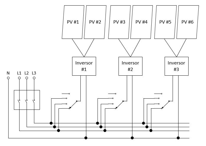

Re: Auto-consumo 1kW para ionização de piscina
Em resumo gráfico caseiro, será algo assim deste género...
- t_pv3.JPG (42.42 KiB) Visto 4321 vezes

Ainda não estou é bem a perceber o modo como vão ser ligados os inversores
Autor do tópico - Moderador
- Mensagens: 2442
Os inversores vão estar ligados com a saída do neutro em comum, e a fase de saída de cada um irá ao seu switch, que por sua vez será 'encaminhada' para uma das fases do quadro.
Vou ter ainda 2 tipos de medidores de consumo na saída de cada inversor, um local com display e outro online da Efergy.

Desculpe t3lmo, queria-me referir à ligação dos switchs e não dos inversores...t3lmo Escreveu:Os inversores vão estar ligados com a saída do neutro em comum, e a fase de saída de cada um irá ao seu switch, que por sua vez será 'encaminhada' para uma das fases do quadro.
- Mensagens: 2442
Quando chegarem os switchs depois tiro umas fotos de como vou ligar numa futura caixa de derivação.

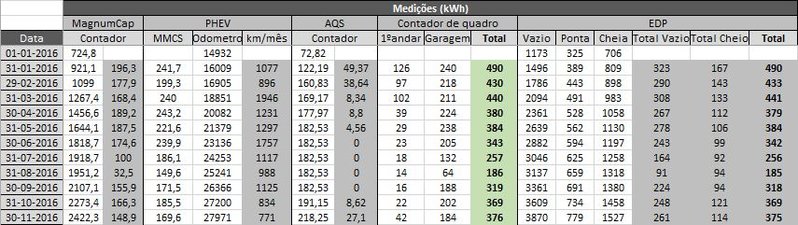

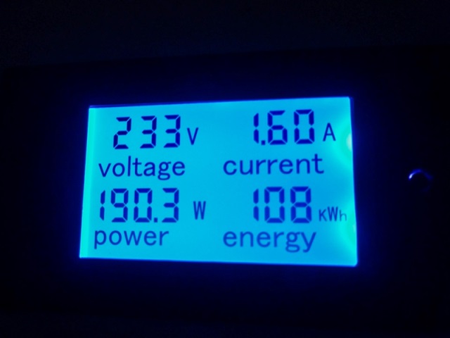

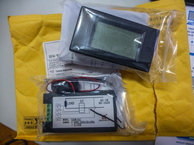

Encomendei um deste medidores para testar. Alguém sabe se medem tendo em conta o fator de potencia ou fazem um calculo "á Chinês"?t3lmo Escreveu:Os inversores vão estar ligados com a saída do neutro em comum, e a fase de saída de cada um irá ao seu switch, que por sua vez será 'encaminhada' para uma das fases do quadro.
- Mensagens: 2442
Se encomendaste os medidores de painel (azuis) são 99,9% reais
Pelo menos tenho registado e comparado os valores mensalmente com o contador da EDP
OliveiraF
- Mensagens: 338
- Registado: quinta nov 03, 2016 4:51 pm
- Localização: BRG
Sim, foi o mesmo modelo que está acima, PZEM-061.
Assim sendo, "impecábel"!
