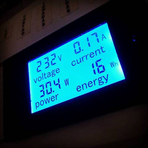

Eu instalaria nesse quadro algo mais bonito, prático e até barato (9€)

Estou à espera desse mesmo para monitorizar o painel (fica no quadro do piso dos quartos) que tem mais precisão, no geral da casa acho que basta saber a corrente que se está a consumir ou a enviar.

em relação aos medidores esses que o t3lmo indicou tem uma precisão muito boa, só não contam é energia negativa pelo que nunca vais saber se estás a injetar ou a consumir, terás que ter 2 colocados estrategicamente no quadro, um para as cargas todas, outro só para geração para teres uma noção e em "tempo real" do que está a acontecer.

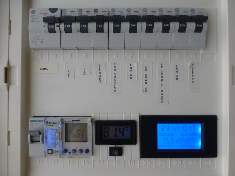

Além do Cloogy, tenho 3 desses pela casa para monitorizar os consumos.
Brevemete terei mais um só dedicado à produção dos paineis.
Para o AQS meti mais um par de condutores até ao cifão e instalei um sensor de temperatura digital (4€):
Disjuntor AQS + contador AQS (kWh acumulado, kW instantantaneos, corrente e tensão) + relógio AQS + temperatura da água + monitorização do piso 1

Eu todos os meses anoto os consumos acumulados e comparo com os da EDP. E desta forma sei ao certo quando gasto de AQS, aquecimento/luz dos quartos, dómotica, máquinas de lavar e carregamento dos veículos (maior consumo da casa).
Quanto ao AQS dá muito jeito no inverno saber que se a água está a 35ºC à noite, devo ligar o disjuntor da resistência para o aquecimento da água das 6-8h, 2h a 2kW e os 300L ficam a 45ºC para os banhos do dia. Escuso de ter sempre ligado e aquecer água para não se usar e voltar a arrefecer se não houver sol. Assim nos meses de inverno só gasto 4-5€/mês para ter água quente.
Em 1 ano gastei 182 kWh (pela foto) para ter sempre água quente, em tarifa bi-horária, 20€.

Recebido o power meter e a funcionar.
Agora é só ir colhendo os eletrões que o astro rei nos vai brindando.
