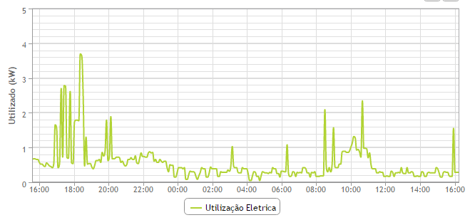

Sim, os consumos de 50W acontecem 3 ou 4 vezes por dia e por um período muito curto. Quando não está ninguém em casa (ou estão todos a dormir) o consumo na maior parte do tempo anda entre os 150 e 250W.borllock Escreveu:Eu gostava de saber é como tem isso tudo e tem consumos de 50w, só se for por uns breves instantes quando o frigorifico, combinados e arca se desligam, mas para isso tinham de se desligar todos ao mesmo tempo, o que não me parece! E já nem falo no resto dos aparelhos...
Na figura as últimas 24h.

Isso foi obtido com que medidor?
Com esses consumos o ideal é um módulo virado para sudeste e outro para sudoeste.

Haa. Assim ja concordo.JoCole Escreveu:Sim, os consumos de 50W acontecem 3 ou 4 vezes por dia e por um período muito curto. Quando não está ninguém em casa (ou estão todos a dormir) o consumo na maior parte do tempo anda entre os 150 e 250W.borllock Escreveu:Eu gostava de saber é como tem isso tudo e tem consumos de 50w, só se for por uns breves instantes quando o frigorifico, combinados e arca se desligam, mas para isso tinham de se desligar todos ao mesmo tempo, o que não me parece! E já nem falo no resto dos aparelhos...
Isso deve dar uma media de consumos de 200wh

O medidor é um Owl intuition.borllock Escreveu:Isso foi obtido com que medidor?
A ideia de colocação dos painéis mesmo essa.

Quando falei de 50W era para dar um valor mínimo de consumo, não um valor médio.apph Escreveu:De 50 para 200 e mais, sem outros consumos, ainda vai uma grande diferenca.
Isto para salientar que mesmo com vários equipamentos sempre ligados, em autoconsumo haverá sempre alturas em que se vai injectar parte da produção na rede.
