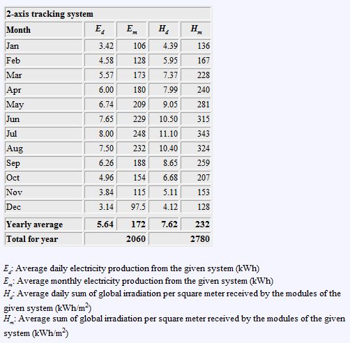

Pegando no link e apenas considerando seguidor de 2 eixos e sistema de 1kWp, com todos os outros pressupostos do link, dá 5,64 kW/dia para este sistema de 1000W.
É próximo do resultado real, que continua a parecer bom.

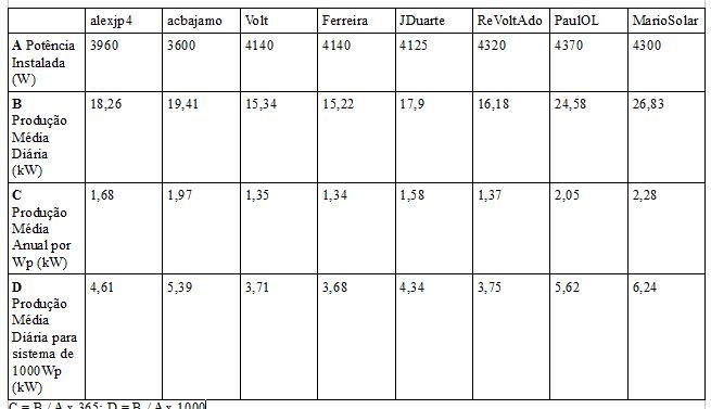

Pegando nas produções indicadas pelo visitante1 aqui: http://www.novaenergia.net/forum/viewto ... 96&t=18947 e apenas considerando aqueles que têm resultados preenchidos para todo o ano e admitindo que todas foram calculadas da mesma forma (há resultados muito díspares e não há indicação que todos tenham seguido o mesmo critério de cálculo, nem das características de cada instalação), obtenho o quadro que anexo.
Os resultados da Linha C serão comparáveis com
Quintas2 Escreveu: Daquilo que já li em muito lado, para Lisboa espera-se +- 1,5kW/ano/Wp.
Porto: +- 1,4kW/ano/Wp
Faro: +- 1,6kW/ano/Wp
Interior Alentejo/Algarve: +- 1,7kW/ano/Wp
e os resultados da Linha D serão comparáveis com o teu sistema de 1000Wp.
Não faz sentido fazer médias das linhas C e D sem saber as características de cada instalação. Seria arriscar comparar sistemas fixos com sistemas com seguidor solar. Possivelmente, os resultados mais altos terão seguidor solar ???
Médias NovaEnergia.JPG (47.18 KiB) Visto 5252 vezes
