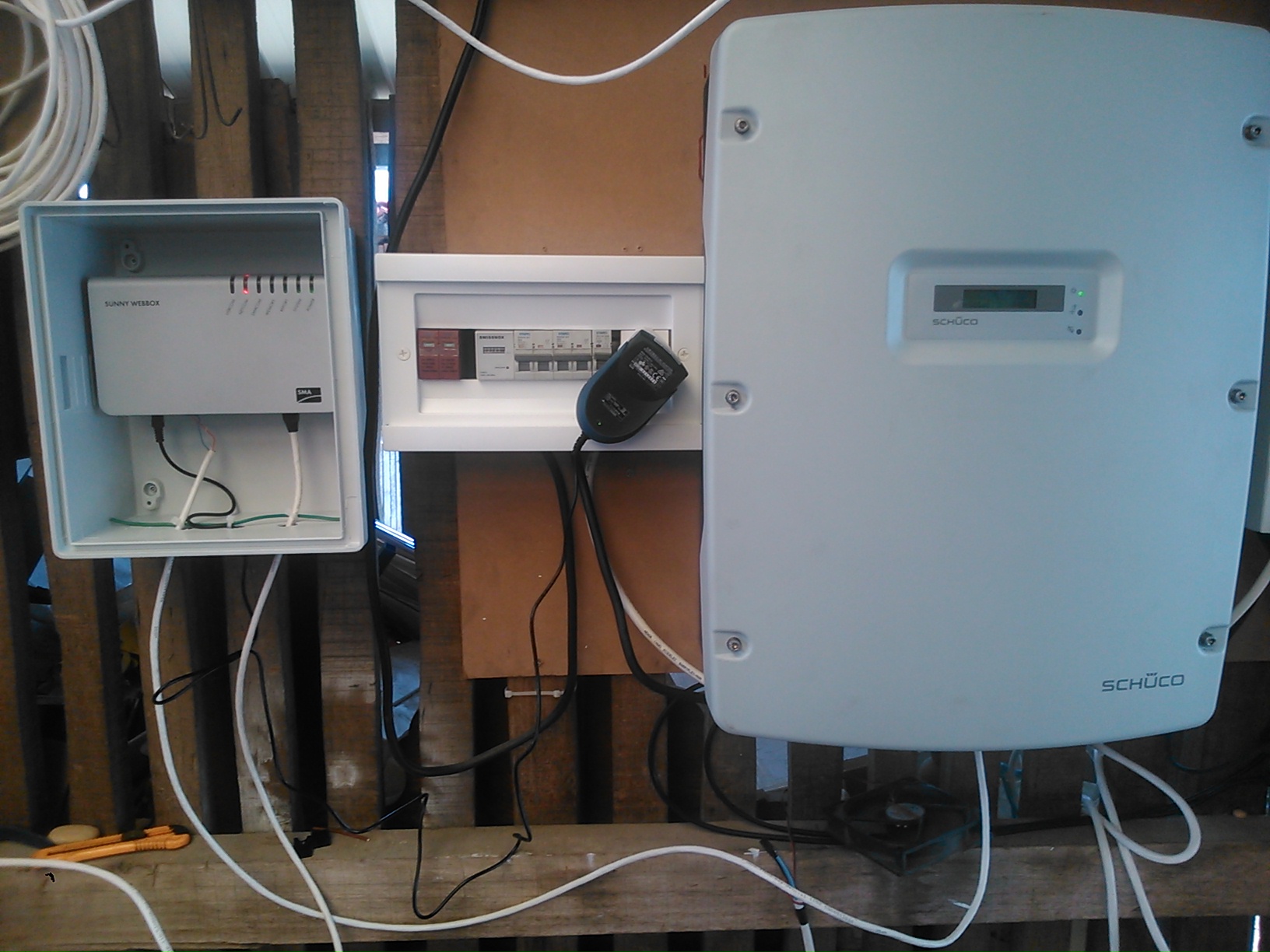

As coisas vão avançando mas com calma.
Confirma-se que o problema era o actuador, só não tiver tempo para investigar exactamente qual. Entretanto ja tem um novo de 36'', e com força mais que suficiente. Ja funciona a uns dias e sem o mínimo problema, alem de ser muito silencioso. Estive para o por a funcionar a 36v, mas depois de testar com 24v, e porque o controlador também funciona a 24v, optei por manter a coisas simples e pus o sistema a 24v.
Instalei também um novo quadro com corte para cada inversor, e descarregador no fase e no neutro.
Porque passo muito tempo longe, e preciso de ver o que se passa com o sistema instalei também uma webbox. Ainda não esta totalmente configurada, e esta a dar-me bastante que fazer. Realmente pensei que fosse mais simples. Só espero que no fim corresponda as expectativas.

- Novo quadro, e WEBBOX

Eu tenho o actuador a 24v e funciona perfeito .
Re: O meu projecto Island com a ajuda de todos.
Bom trabalho, parece bem robusto, o quadro também ficou fixe

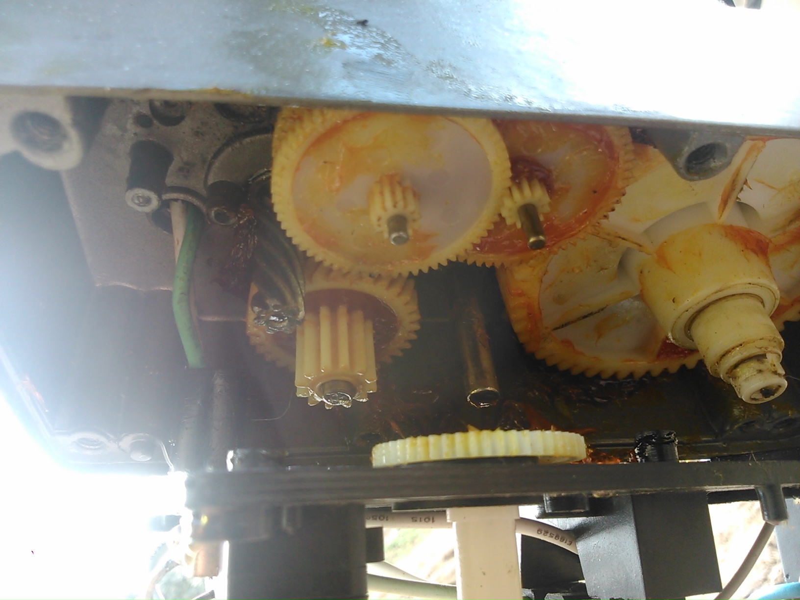

Depois de resolver tudo e por a Sunny webbox a funcionar a 100%, hoje de manha vejo que o seguidor não voltou para a posição de descanso.
Vou la ver e esta tudo bem com o controlador, não ha fusiveis queimados, o motor do actuador anda, mas não aumenta ou diminui o tamanho.

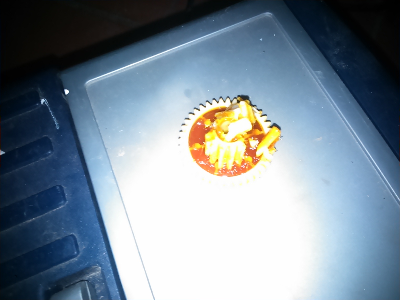

Vou ver o que se passa e verifico que a engrenagem que ataca no veio roscado esta a saltar. Verifico que comprimindo o plástico com bastante força ela engrena. Pensei que tinha dado algumas voltas em seco ao veio quando montei. Ajustei e o resultado foi o mesmo. Tentei tudo o que pude e não consegui resolver, até que distrai-me e deixei ir alem do limite inferior. Resultado. A segunda engrenagem a partir do motor partida. Actuador de 36'' que teoricamente era robusto e ia durar largos anos ja que estava a trabalhar folgado, totalmente espatifado. Se alguém tiver algum encostado com as engrenagens em bom estado que me possa dispensar, agradeço. Até la fica fixo.
Se alguem souber a razão pela qual estava a saltar agradeço que explique, já que não consegui perceber a razão.
Mais um actuador encostado.
- Engrenagem partida.
- 2015-03-17 10.01.23.jpg (283.27 KiB) Visto 7249 vezes
- Caixa de engrenagens sem a segunda engrenagem a partir do motor.
- 2015-03-17 09.48.57.jpg (418.1 KiB) Visto 7249 vezes
Lubrificou o veio ? Mexeu nos interruptores de fim de curso ?
Algo perdeu o mecanismo do seguidor ?
Isso não é normal.....

Sim ajustei e ficou a trabalhar bem. Também lubrifiquei o veio. Funcionou bem duas semanas, só hoje é que se lixou.
- Mensagens: 4093
Será que ficou a fazer esforço com esse ajuste ?
mda
- Mensagens: 241
- Registado: domingo jul 30, 2006 12:36 pm
- Localização: Minho
Não! Era antes do fim de curso. Pelo que vi o veio roscado começou a patinar entre o ultimo pinhão e o veio.
Mas que azar do caraças...
Mas o que poderá ter acontecido, tens a estrutura bem dimensionada!
Nem sei o que te diga...
mda
- Mensagens: 241
Pois. E logo um de 36''. Agora vai ficar fixo até ver. Tudo se tem portado bem menos os actuadores. Deve ser azar.

Acho que podes comprar estas engrenagens à parte!
mda
- Mensagens: 241
Onde? Ja procurei e não encontrei nada.
CrOhN
- Mensagens: 1724
Impressora 3D. Se arranjares o ficheiro STL, eu safo-te.
mda
- Mensagens: 241
Realmente parece uma boa ideia. Vou ver se há alguma coisa ou se não vou ter que criar um eu mesmo. Vou ver se tiro medidas exactas e conto bem os dentes para depois com calma desenhar a peça. Alias é uma boa desculpa para começar a explorar melhor a impressão 3d.
