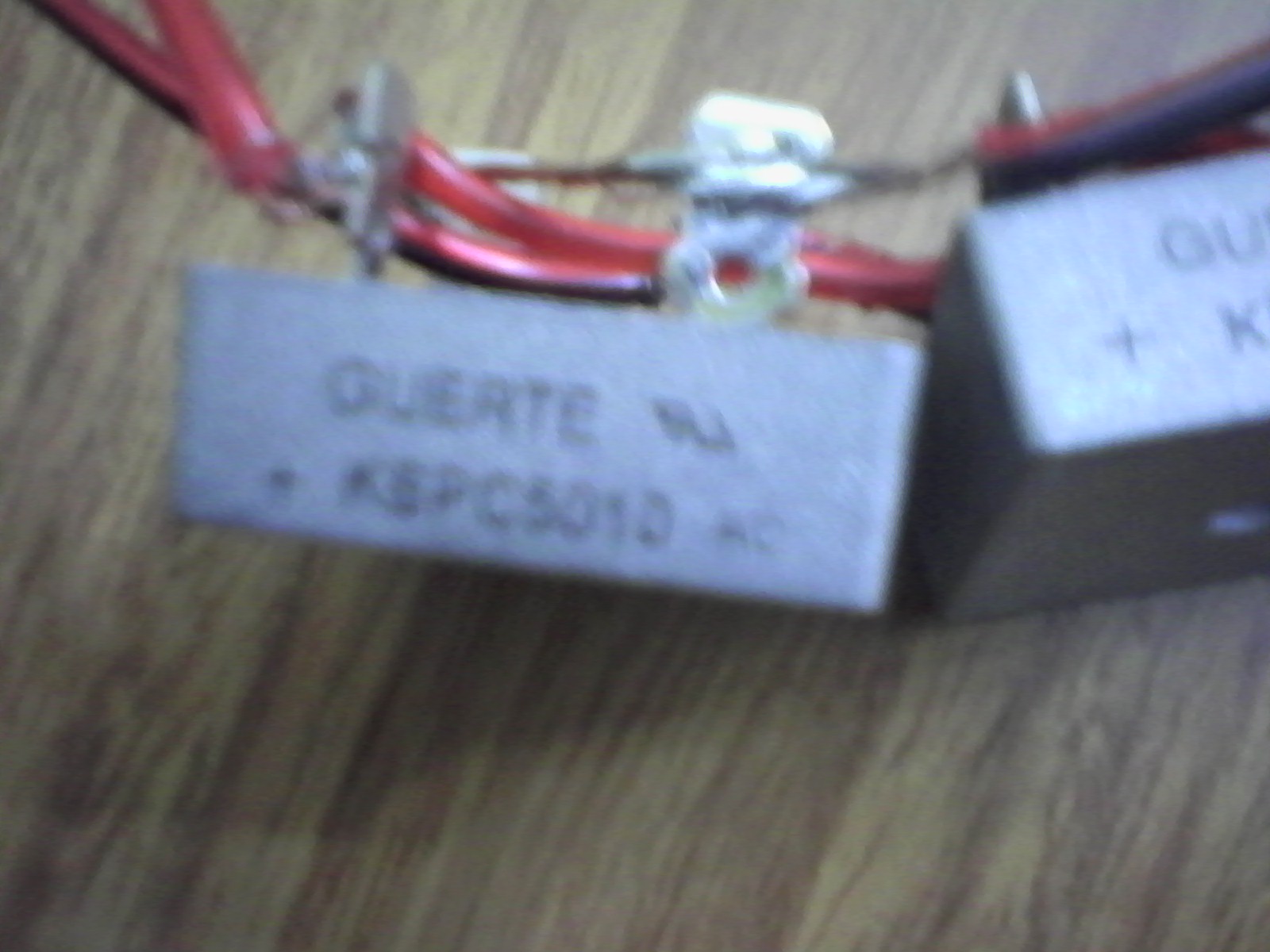

Nesta foto tem o número das pontes retificadoras, as três são iguais.

Esta usando o dobro de retificadores perde tensão assim.
Com essas pontes não deves interligar as duas entradas AC e sim ligar cada fio do estator em uma entrada. Sobra uma ponte completa e uma entrada da outra.
A ligação que esta no link só serve para aumentar a corrente, como teu gerador não deve dar mais do que 10 ou 12 A não tem problema algum.

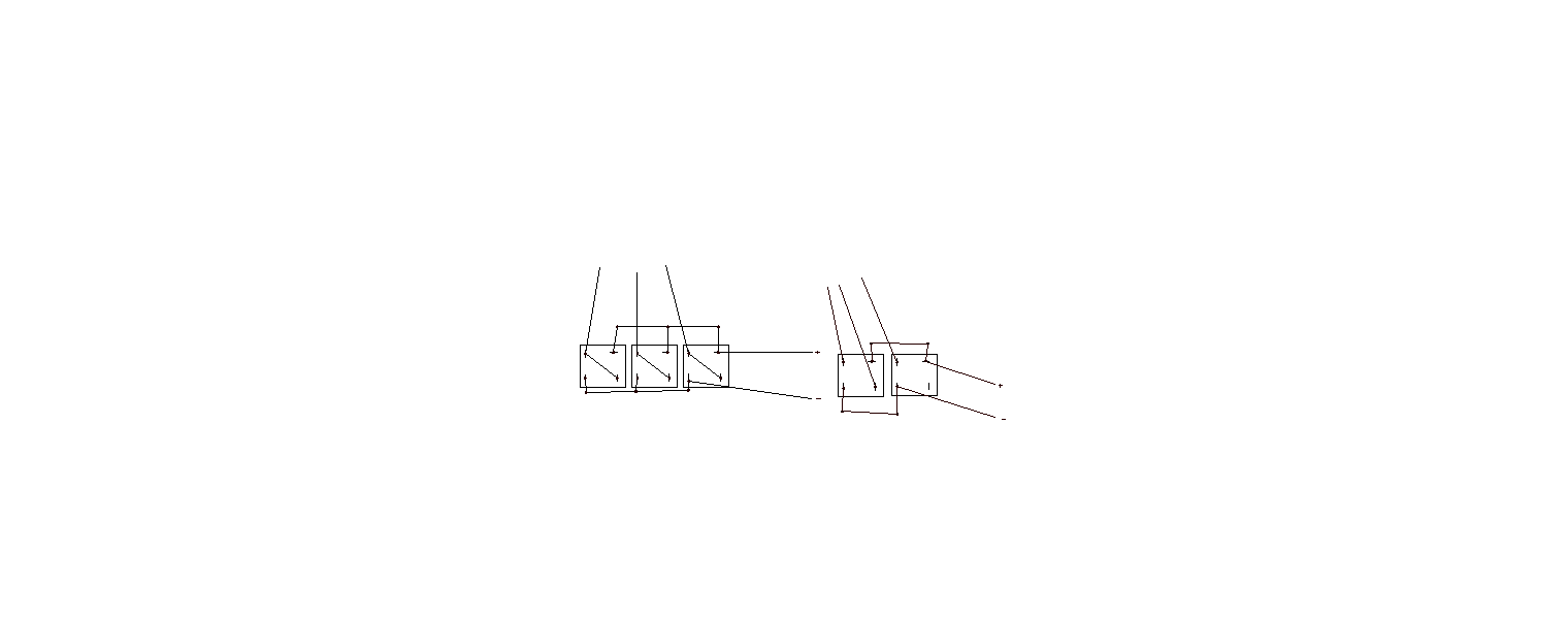

Elimina uma ponte, nas duas que sobrarem liga uma fase numa entrada AC e outra fase na outra AC da mesma ponte e a outra fase numa entrada ac da outra ponte .Marcosap Escreveu:Não entendi o que quis dize!
Será que pode colocar esta ligação desenha para mim entender melhor o como devo fazer as ligações.
Marcosap
- Mensagens: 48
- Registado: segunda jan 20, 2014 9:21 pm
Re: Ajuda sobre Imas de magnotron
Deixa eu ver se entendi.
O primeiro desenho e o modo que tenho hoje e você está falando para fazer do modo do segundo desenho?
- retificadora.png (7.12 KiB) Visto 8553 vezes
Marcosap
- Mensagens: 48
Se for isso vou ter mais volts?

Sim assim deixas de perder aproximadamente 3V.Falta aí ainda um capacitor para alisar tudo ehehe.Marcosap Escreveu:Se for isso vou ter mais volts?
