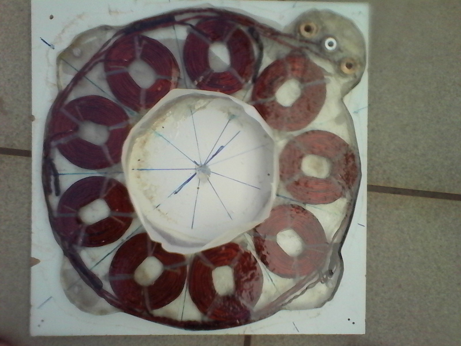

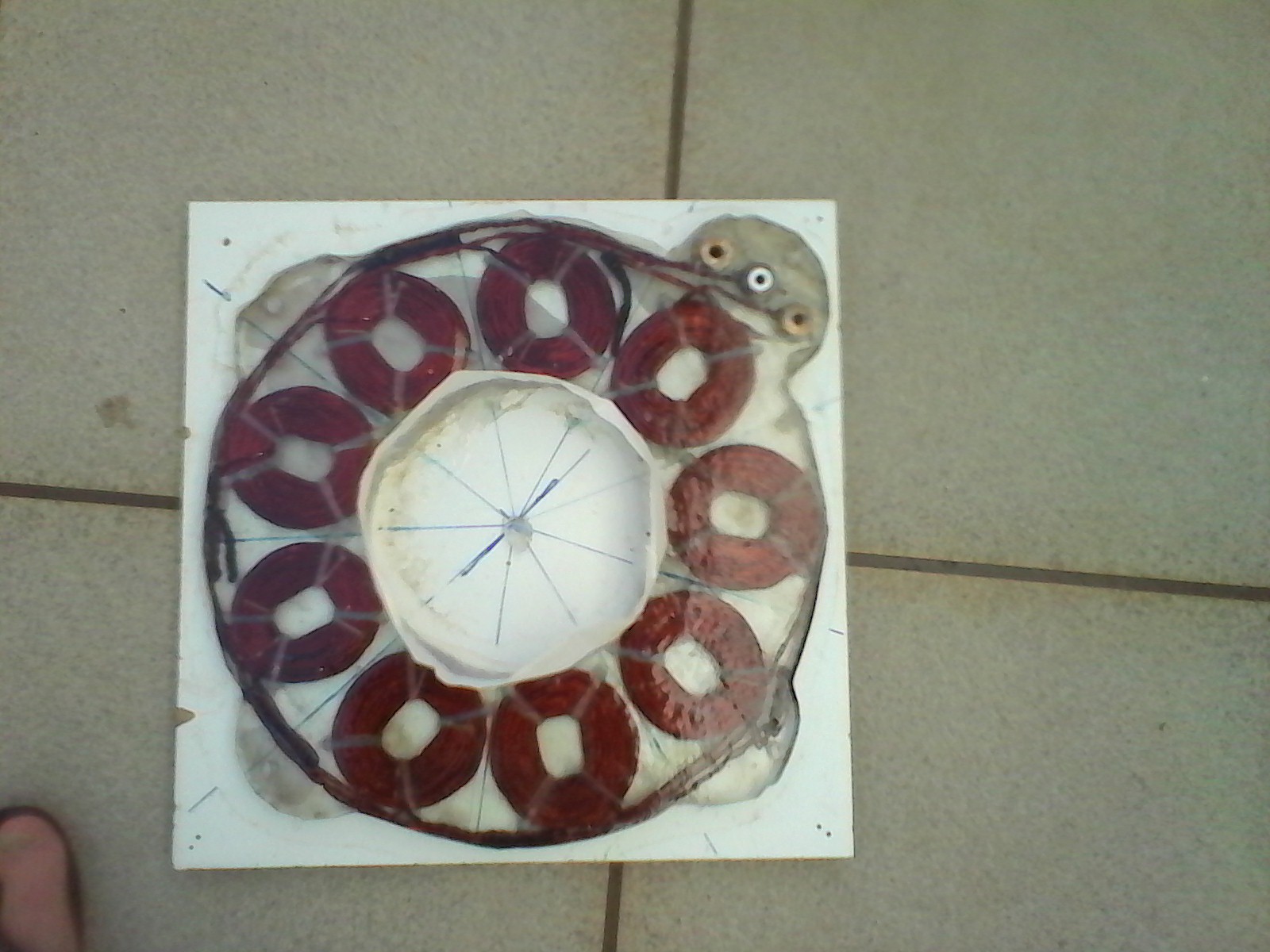

Fiz um extrator com 9 bobinas de fio 14 wgn com 40 voltas cada.
Tenho 24 imas de magnotron (imas de micro-ondas)em 2 discos com 12 imas cada.
Aqui vai a pergunta:
Só consegui gerar 3 volts.
O que devo fazer para chegar em pelo menos 12 volts.

Ligou as bobinas em estrela ou triangulo?
Com algumas fotos vai ficar mais fácil, da para ter uma noção de como ficaram os imãs em relação as bobinas, fora isso fica quase impossível ajudar.

Bom dia a todos.
Liguei as bobinas da seguinte forma:
Bobina de nº 1 com a bobina de nº 4 e 7
Bobina de nº 2 com a bobina de nº 5 e 8
Bobina de nº 3 com a bobina de nº 6 e 9

Todas enroladas no mesmo sentido? E as pontas destas como ligou? Qual ficou o diâmetro do rotor?Marcosap Escreveu:Bom dia a todos.
Marcosap
- Mensagens: 48
- Registado: segunda jan 20, 2014 9:21 pm
Re: Ajuda sobre Imas de magnotron
Bom dia.
Ligadas com a saida de uma na entrada da outra

O diametro do rotor é de 37 cm e do disco ė de 34 cm
Wolfire
- Mensagens: 296
- Registado: sábado jul 17, 2010 12:17 am
Hum parece correto! Agora para aumentar a tensão só aumentando as RPM, ou fazer um retificador dobrador.

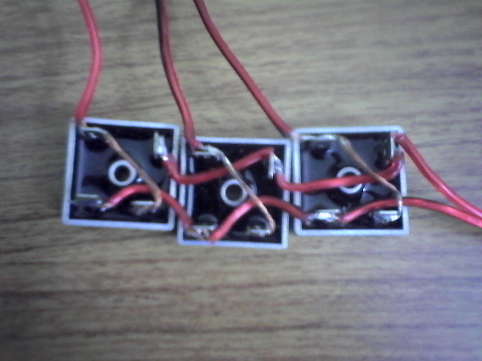

Os testes, fiz com ele montado na bancada e girando na mão.
Deu no máximo 3,5 V. no multímetro depois de uma ponte retificadora feita com 3 retificadoras de KBPC5010 ac.
não coloquei nenhum capacitor. Se colocar capacitor, qual devo colocar.

Girando com a mão devia conseguir um pouco mais.Marcosap Escreveu:Os testes, fiz com ele montado na bancada e girando na mão.
Acredito que os imas que coloquei não são fortes o suficiente para gerar o que diz no site citado anteriormente.
me tire uma duvida.
Se eu colocar o dobro de imas no disco (um sobre o outro) melhoro alguma coisa e se afirmativo oque vou melhorar, corrente ou tensão. (volts ou amperes)?
Como assim ponte retificadora feita com 3 retificadoras de KBPC5010 ac, como ligou as fios? Algo vai mal aqui.
Uso 1000 mf para cada ampere mas isso não é critico.
Nem com os imãs citados conseguirá o que diz no site, no teu caso com 600 RPM devera conseguir +- 200W.
Não adianta colocar um imã sobre o outro.

Segue as fotos das pontes retificadoras.
- IMG_20140709_083419.jpg (275.34 KiB) Visto 10178 vezes
Marcosap
- Mensagens: 48
Os 3 fios da parte de cima da foto foram ligados no extrator e os dois fios da lateral da foto são o positivo e negativo
