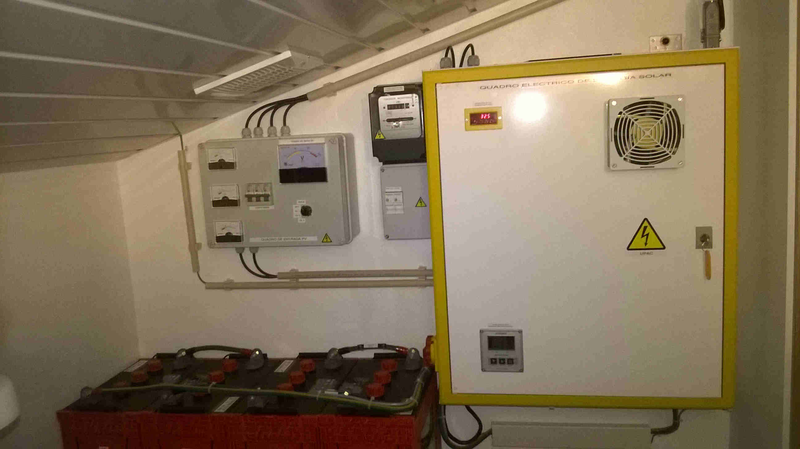

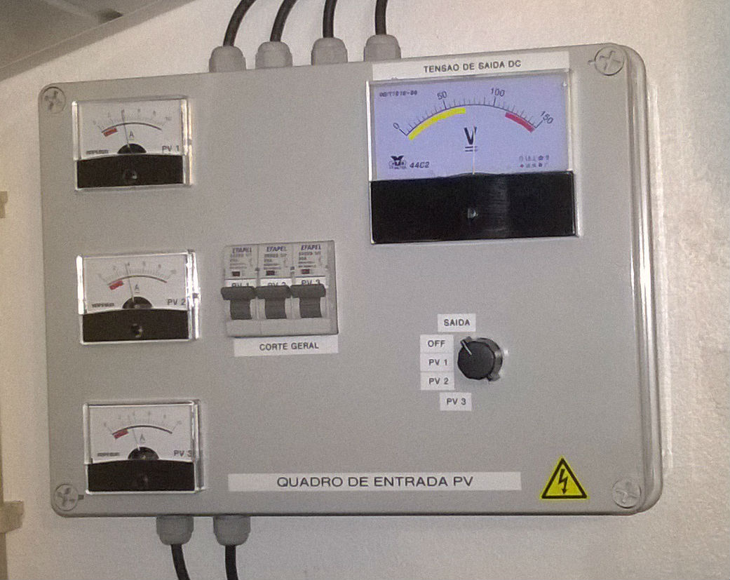

Desculpe mas não me fiz entender, os 23 amperes que tenho são por cada 3 painéis adicionados ao controlador mas são medidos na saída do mesmo. Na entrada é como diz irei ter no máximo 7 ou 8 amperes. Os 60 amperas máximo que o mttp suporta são medidos à saída do mesmo .

Ok, percebi. Então, desde que não excedas os limites de tensão e corrente de entrada, podes adicionar mais paineis. O que vai acontecer é que quando o controlador estiver a debitar 60A, mesmo que tenhas mais potência solar disponível, não vai ser aproveitada.

Boas Emanuel, O meu sistema foi dimensionado com bastante cuidado para satisfazer as necessidades de energia da minha casa . O inversor embora possa fornecer continuamente 1Kw ( testado por mim), consegue suportar picos de 1150w por 3 minutos e 1500w por 10 segundos. para mim o unico defeito que tem é quando dispara a proteção de sobrecarga o inversor não rearma sozinho daí a utilização de um circuito de rearme automático. Com os consumos habituais da casa este circuito pode funcionar 2 ou 3 vezes por dia e isso acontece ocasionalmente quando liga o compressor de uma arca congeladora que tenho na dispensa. Não tenho picos nas comutações entre o inversor e a rede da EDP, isto funciona assim há 10 meses e nunca houve falhas. O unico problema que anda tenho é o de o tempo de comutação que devia ser mais rápido o que se nota na TV e em algumas luzes. Se eu desligar a alimentação do contactor a comutação é muito rápida, mas através do inversor fica um pouco mais lenta. Isso vai ser o meu proximo passo para fazer um melhoramento , se tiver alguma ideia será muito bem vinda

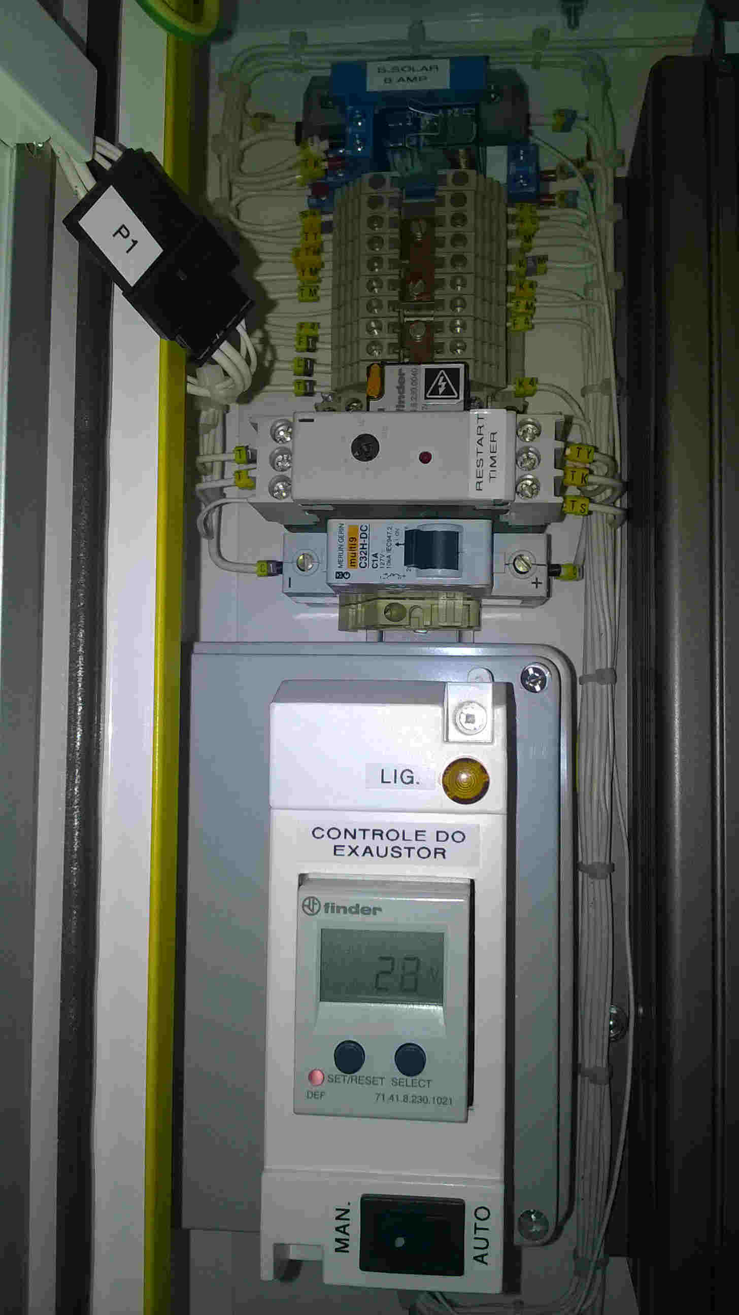

Os contactores tem as bobinas alimentadas directamente pela saida do inversor, e quando ele desliga a tensão na saida baixa até chegar a zero, como as bobinas conseguem funcionar com tensões mais baixas (perto de 190v),acontece que a tensao no meu sistema sofre uma pequena flutuação para baixo enquanto a comutação não é feita. Já pensei em colocar entre o inversor e as bobinas dos contactores um rele daqueles que se ajusta a tensão de saida para um valor minimo por exemplo de 210v e dessa forma quando o corte seria mais rápido.
Este problema que tenho só de nota quando o inversor desliga, quando o sistema liga funciona tudo na perfeição.

Boas, então eu passo a explicar:
O inversor tem um pequeno botão que o passa de OFF para ON, e é esse mesmo botão que se utiliza para fazer o reset no caso do inversor desligar por sobrecarga ocasional.
No automatismo existe um pequeno relé com bobina de 220v ligado na saida do inversor, quando este desliga por sobrecarga o relé muda de estado e faz o arranque da temporização de 10 segundos (este é o tempo que o inversor fica desligado), de seguida é feito o rearme do mesmo. O botão foi retirado do inversor e os contactos "C" e "NF" do relé temporizador foram ligados no seu lugar.

Caro roadrunner! Agora fiquei preocupado com estas ligações...
Não devias ter isto ligado desta maneira..!!
É de evitar a todo custo que o conversor se desligue por (((excesso de carga))) gostaria de ter tempo para te explicar a fundo o que esta operação implica em termos de hardware, e o quanto pode colocar em stress alguns componentes na saída (AC) ....
Aconselho a mudares de estratégia o quanto antes.!!
Estes conversores quando desligam levam mais tempo a perder a energia do que outros, levando mais tempo a desionizar o indutor do contactor e entrar os contactos (NF) em repouso.
Por exemplo, o conversor que tenho agora faz isso em (Ms) o (MEAN WELL 3000w) levava um bom bocado (mesmo a reiniciar - se)
Para fazer o que tu queres não é necessário que o conversor se desligue!! Faz um circuito que quando a corrente entrar num certo patamar faz o by-pass para a rede, e quando ela descer volta para as alternativas, sei lá!!! Uma cena qualquer ((tudo menos como tens actualmente))

Olá a todos, depois de mais algum tempo de trabalho venho agora mostrar algumas modificações que fiz no meu sistema !
Como alguém já disse aqui neste fórum este tipo de sistemas nunca estão completos, pois as ideias estão sempre a aparecer.
Decidi adicionar ao meu sistema mais 3 paineis de 250w cada. Fico assim com 2250w divididos por 3 grupos de paineis.
Limitei a corrente do controlador para 55 Amp. e o sistema funciona na perfeição.
com isto notei uma grande melhoria de rendimento com o céu nublado, com sol tenho potencia que sobra !
Montei também um quadro de entrada para os grupos de paineis, onde posso ver individualmente a corrente que cada grupo
está a produzir e também a tensão de saida do sistema, individual ou em grupo.em caso de avaria posso facilmente retirar
do circuito o grupo com problemas e manter o sistema a funcionar com os restantes.
Para finalizar instalei um exaustor para ventilar o local onde está tudo montado. Para controlar isto montei um relé de tensão
da Finder (uma compra bem barata), que está programado para ligar sempre que a tensão das baterias ultrapasse os 28v.
Com este sistema já tenho produzido acima dos 7Kw/h por dia com o inversor. Normalmente isto funciona em carga máxima até ás 13 ou 14h (altura
em que as baterias ficam com a carga completa e em Float).Depois é só para garantir o fornecimento de energia para a casa.
Por agora fica assim (pelo menos até aparecerem novas ideias na minha cabeça )
- Relé do exaustor
- rele.jpg (149.22 KiB) Visto 8050 vezes
- Quadro de entrada dos paineis
- quadro.jpg (142.12 KiB) Visto 8050 vezes
- O meu sistema montado
- sistema.jpg (147.11 KiB) Visto 8050 vezes
