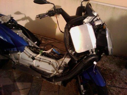

entretanto amigo dnfuzo, para não ficares triste por seres só tu com tantas luzinhas, insiro algumas fotos do que estou a fazer só com o intuito de limpar ou secar coisas, mas acho que a "coisa" já não vai lá com limpezas....
foi a partir daqui que não consigo carregar a moto
quando tinha o problema das 2 luzes a piscar (temperatura+bateria) resolvia-se com o tal desligar/ligar das fichas do carregador que está por baixo do farol da frente, pois fazia o "reset" da coisa e carregava normalmente.
quando tem a carenagem posta é um pouco difícil colocar uma das fichas, mas basta dizer umas quantas asneiras e uma esfoladela e resolve-se...

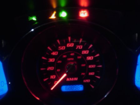

IMAG0605 - Cópia.jpg (34.01 KiB) Visto 2592 vezes
quando se liga a moto a luzinha aparece a piscar e o mostrador do lado esquerdo indica bathot e 60º
desta vez apenas a luz da bateria pisca...
