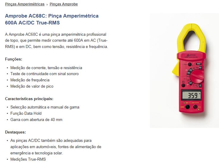

Tens que dizer que não tens baterias do mesmo tipo, para quem não sabe poder ajudar. Com uma pinça amperimétrica poderias saber facilmente quanto é que estava a entrar para cada tipo de baterias e nos seus diferentes estágios de carga. Só assim poderias saber se o índice de carga não estava a ser ultrapassado. Sem este tipo de informação também ninguém te poderá ajudar conscientemente!

Uma pinça amperimétrica, é tipo um multimetro!
Só que não é necessário colocares a ligação em série (carregador/bateria) para medires a corrente, só tens que colocar a pinça num dos cabos.
Só aí, vais saber a corrente de cada um dos carregadores, depois é só multiplicar por dois.
(As duas últimas perguntas (na minha opinião) já foram respondidas em comentários anteriores)
