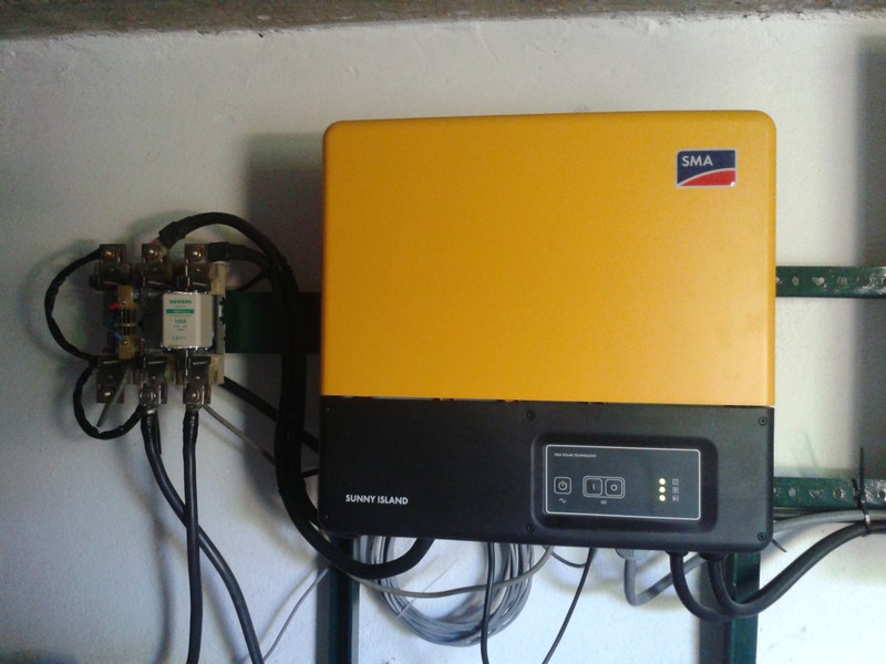

O meu sistema para auto-consumo - IMAGENS
Aqui ficam umas fotos.
- Fusivel 125A Am
Shunt de medição de corrente, 50mV 200A
Cabos de 70mm2 para as baterias, em baixo
Cabos de 95mm2 para o inversor, em cima - 20130624_175958-800x800.jpg (105.45 KiB) Visto 4478 vezes

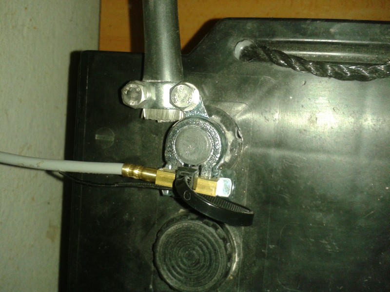

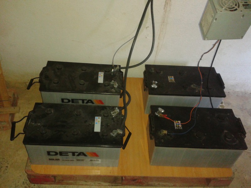

Mais umas imagens .
- Pormenor do sensor de temperatura.
Cabo de 70mm2. - 20130624_180242-800x800.jpg (101.86 KiB) Visto 4471 vezes
- Baterias DETA 12v 250Ah em serie.
Bateria Autosil usadas, a aguardar aplicação. - 20130624_180228-800x800.jpg (87.21 KiB) Visto 4471 vezes

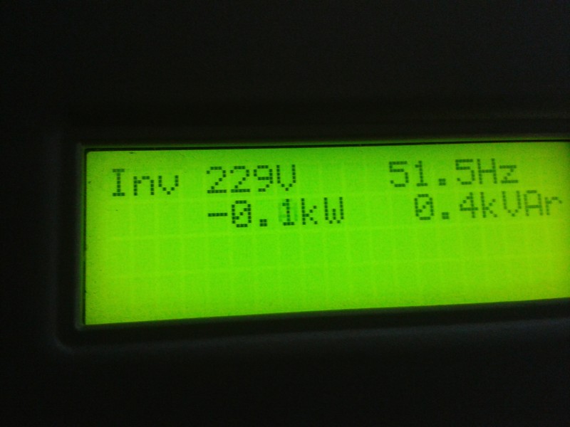

mais umas imagens
- Explicação:
Inv 229V - Tensão do inversor
51.5Hz - Frequencia
-0.1kw - Inversor a receber 0.1kW
0.4KVar - Inversor a fornecer 0.4KVar (energia reactiva) - 20130624_175838-800x800.jpg (59.4 KiB) Visto 4468 vezes

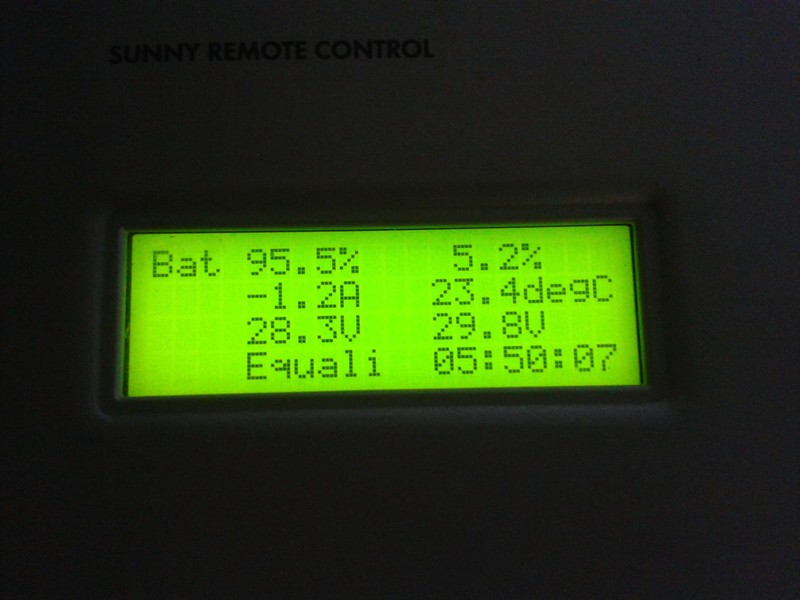

- Estado da bateria, carga, erro, corrente, temperatura, tensão.
- 20130624_175748-800x800.jpg (67.23 KiB) Visto 4468 vezes
