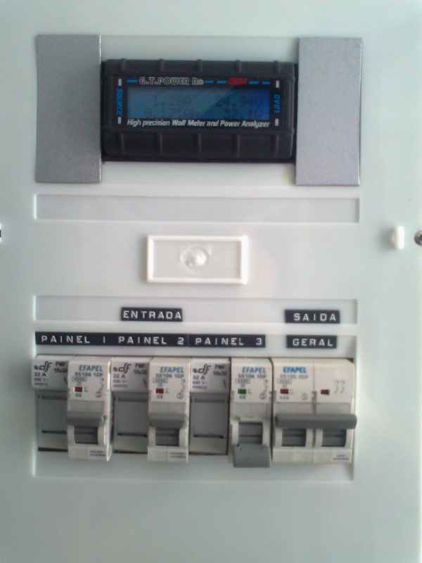

Parabéns, parece tudo muito arrumadinho;)
Quanto consome esse inversor em vazio?

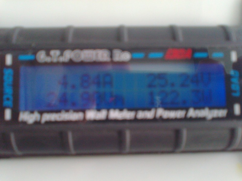

entrada dos paineis
entrada dos paineis
Tirada às 18h com os 3 painéis ligados
Hoje o dia não correu bem em termos de testes, como podem ver os painéis estão ligados em paralelo e podia ter colocado um voltímetro e um amperímetro analógico mas optei pelo watt meter por ser mais preciso e dar toda a informação num único aparelho.
Agora alguns dados, o inversor não é mppt, os painéis dão 37V máximo, 45V em circuito aberto e 5,27A intensidade máxima.
Acontece que por volta das 13horas fui dar com o watt meter apagado, desliguei todos os disjuntores inclusive a saída e voltei a ligar um a um. Chegou a dar mais de 19A de saída, não sei até onde chegou pois a partir dai o ecrã apagava.
A minha pergunta para quem entende mais disto que eu, como é possível o watt meter mostrar mais de 19A se o máximo dos painéis é de 15.81A e a tensão não passou dos 25/26V. No inversor tudo bem agora aqui é estranho.
Notei que com os painéis desligados, na parte da carga o watt meter tem sempre a tensão da bateria. Estava a pensar colocar um díodo para evitar isso mas agora estou indeciso de quantos amperes colocar.

JMLorenzo pode até o watt meter não ser fiável o que até é um pouco verdade, mas não te admires nada se os painéis mostrem resultados mais altos que o referido na descrição, então vou te explicar uma coisa que muita gente não sabe e até acredito depois da minha explicação me chamem de "doutor" então é assim muitos dos fotovoltaicos que andam no mercado estão preparados para trabalharem a X temperatura (+/-25°C) quando a temperatura passa de X o painel não tem a mesma eficiência e começa a perder corrente, não é o muito calor tipo 35°C que produz mais mas sim um dia sem qual quer sujidade no ar, é ai que os raios ultravioletas fazem o melhor trabalho e com bom sol e estando frio ai sim é o melhor rendimento de um painel.
Para teres uma ideia o meu sistema tem material de topo para fazer as medições e posso-te dizer que o nominal dos meus painéis é de X e em dias frios mas com sol passa e muito o nominal +/- 6 a 8 amperes e não dá mais porque o regulador de carga não deixa.
Há é só para lembrar estamos a entrar nos 60 dias mais potentes para os fotovoltaicos.
Atenção ao colocares o díodo a seguir os valores já não são os mesmos a não ser que o watt meter deia para ajustar para o valor real, quanto a potencia do díodo tanto faz ser de 20 ou de 40 de momento que não seja inferior a potencia debitado pela fonte.
