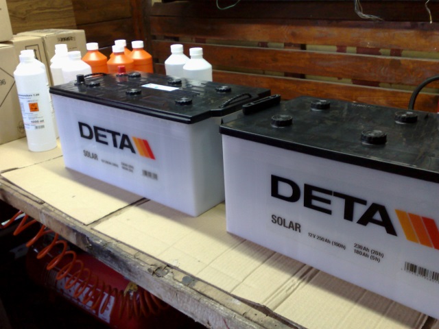

Já recebi as baterias novas 250 amperes estacionárias, como são pesadas.....
Quando coloquei o ácido elas ficaram super quentes.... depois de muito ferver ficaram com 12,6 v .
- Baterias novas 250 h estacionarias.jpg (104.88 KiB) Visto 8207 vezes

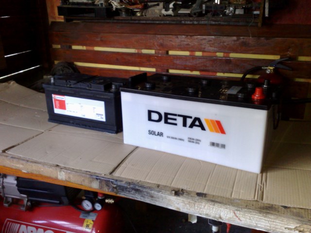

Autor do tópico - Moderador
Comparação para uma bateria de carrinha das grandes 92 amperes.
- Comparação para uma bateria de carrinha das grandes.jpg (83.31 KiB) Visto 8206 vezes

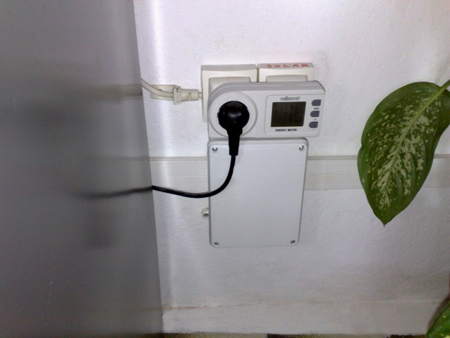

Instalação elétrica em casa com 3 fontes de energia individuais...
- Instalação iletrica em casa.jpg (75.28 KiB) Visto 8203 vezes

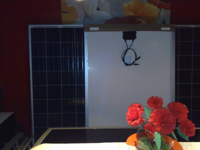

Tb já recebi os painéis solares, um pouco pesados, quase 20k cada.
- Paineis.jpg (69 KiB) Visto 8201 vezes

Emanuel Couto Escreveu:Já recebi as baterias novas 250 amperes estacionárias, como são pesadas.....![]()
ai se me apanho com essas baterias ......

Quanto as baterias 500 Ap muito bom, já não é mau, mas não as estrague quando fala em juntar baterias de carro... isso é que não... vai arrumar com as novas no lixo.

Boas ja tem ai uma material a maneira
So por curiosidade quanto custa uma bateria dessas estacionaria ? Uma pipa de massa imagino.
Boas Esteves!!!
A respeito da estrutura ! faço questão que seja mesmo resistente ....
Pois sou da ilha de S.Miguel, e na minha zona costumam haver ventos muito fortes,
E com 4 painéis 162 cm por 98 já faz bastante imposição ao vento ......
Mais vale jogar pelo seguro.
A respeito da composição do meu banco de baterias!
E claro que não vou ligar em paralelo ou de outra maneira baterias estacionarias
De descarga lenta, com baterias de carro descarga rápida, e quando mais
Descarregadas estiverem mais resistência têm para voltar a carregar,
Ou seja mais dificuldades para os painéis fotovoltaicos.....
As estacionarias é exatamente ao contrário .
O meu banco de baterias vai ter dois sectores em separado, as de carro vão ficar a
Fornecer alimentação a iluminação da casa, luzes 12 v e outros terminais para
Ligar outras coisas ... que não precisa ser obrigatoriamente 12 v, posso criar
Multiplicadores de tensão e ligar outros acessórios ...
Outro sector as baterias estacionarias ligadas diretamente ao inversor.
Mesmo assim obrigada pela informação.

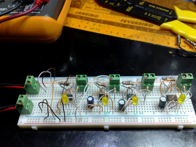

Na verdade vou ter 3 controladores 12 v 30 amperes, dois deles vão ser ligados aos quatro painéis 235 watts, cada controlador vai ligar a dois painéis, como são de 30
Amperes, e cada painel 8,5 amperes +/- não lembro agora o numero certo! aguenta na boa......
O terceiro controlador vai ser ligado em paralelo (na entrada da corrente) com um dos dois controladores, para fornecer energia as baterias no sector de fornecer
Energia a casa toda em 12 v para luzes a 12 v e outros componentes ...saindo directamente do controlador, para aproveitar o amperimetro do controlador
Para ver a quantas ando!!! energia esta sem passar pelo inversor, minimizando as perdas....
Se houver necessidade ligo este ultimo controlador tb em paralelo com o outro, mas por enquanto vai ficar so em paralelo com um. acho 470 watts de dois painéis
Vai dar para carregar este sector de baterias.
Espero que tenhas percebido a minha explicação!!!!!! Abraço. VIVA AS RENOVÁVEIS

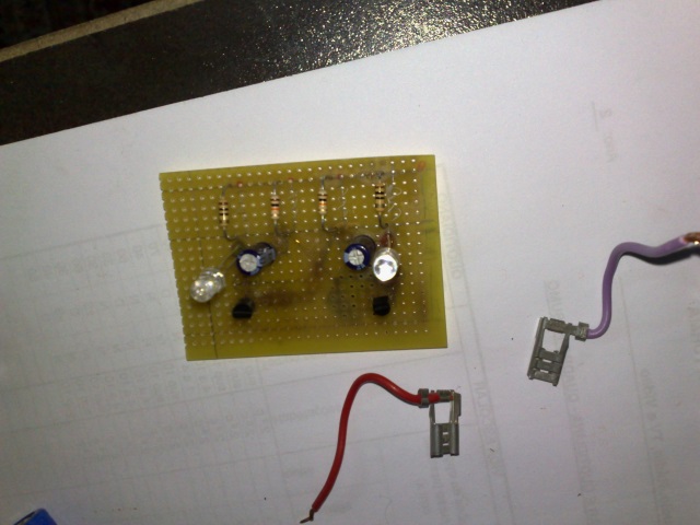

Circuito eletronico que mostra a intensidade da corrente de cada painel.
Completamente pensado e construido por mim.
- Circuito eletronico.jpg (99.4 KiB) Visto 8095 vezes

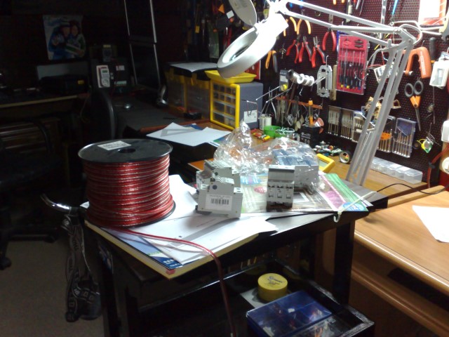

Material para o quadro.
- Material para o quadro.jpg (108.96 KiB) Visto 8090 vezes

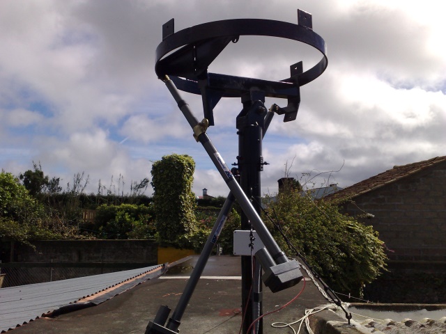

Os rotores tb já vieram, escolhi os de grande curso, veio grosso, porque a minha estrutura pesa um bocado.
- Os rotores tb já vieram.jpg (132.22 KiB) Visto 8065 vezes
Estrutura já com os rotores.
Fiz os testes!!!!! correu tudo como eu esperava
- estrutura com os rotores.jpg (123.25 KiB) Visto 8063 vezes
