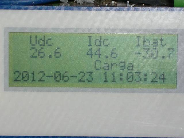

- Medidas do Regulador solar Outback á 11h da manha, campo gerador solar com cerca de 1080W, corrente entrada FV 37,8A, corrente de saida do regulador 41,8A, produção até ao momento cerca de 2,2KW
- Medidas Outback.JPG (36.38 KiB) Visto 7771 vezes
- Medidas do controlador com bateria em carga
- Medidas em carga.JPG (31.28 KiB) Visto 7771 vezes

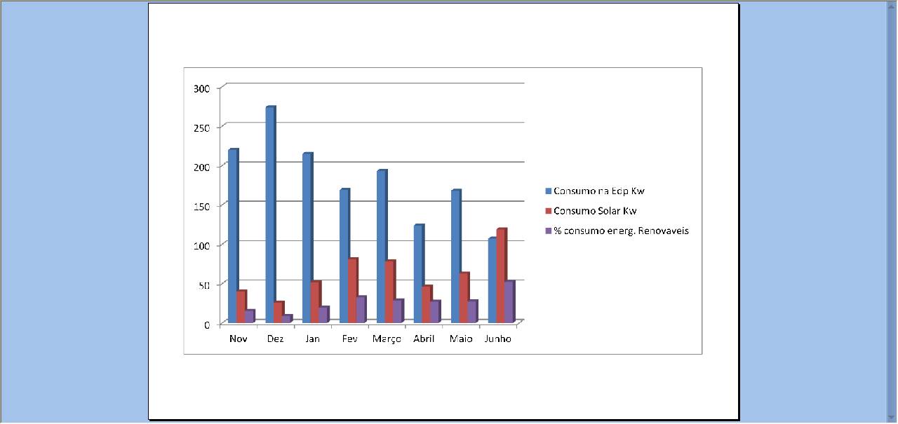

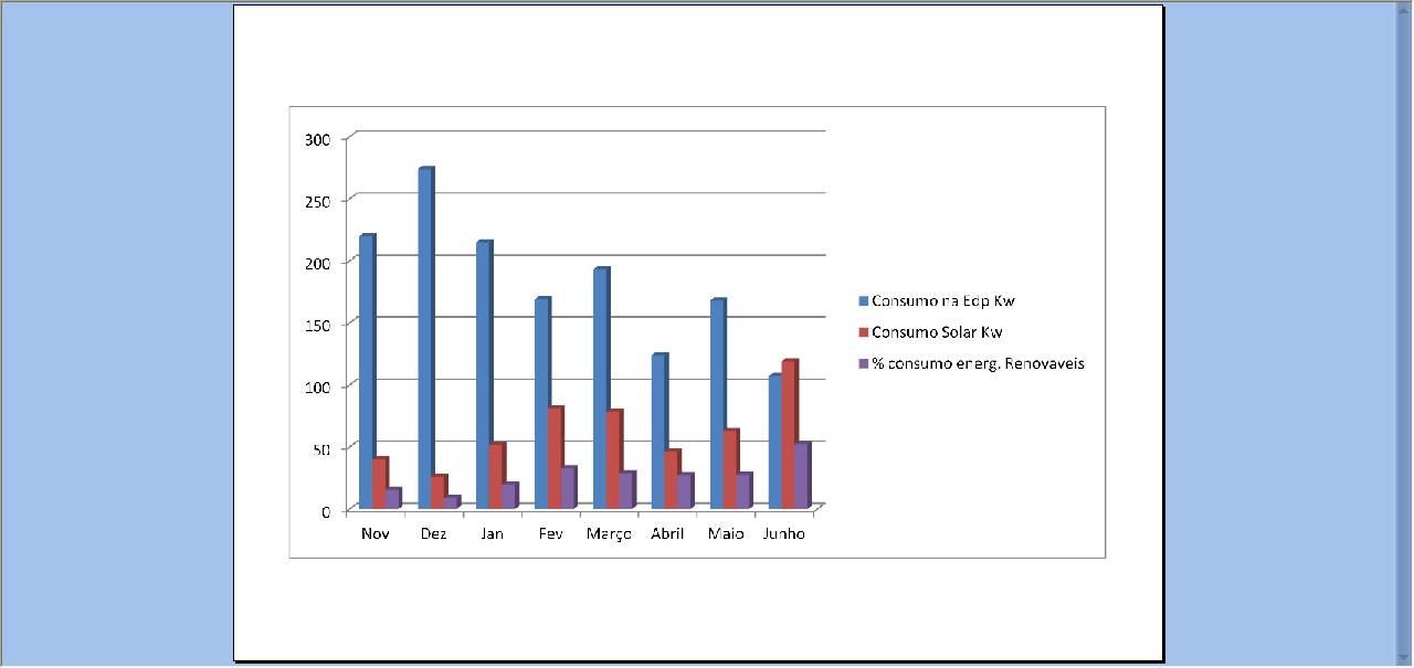

Para terem uma ideia real dos consumos/percentagens de energia consumida deixo um grafico,(de Novembro a junho)
Comecei a retirar dados desde que comecei a utilizar paineis (2006), nos primeiros tempos consumia cerca de 600w/dia, com inversor de 350w, mais tarde com inversor de 1300w passou a ser de cerca de 2Kw/dia, atualmente é o valor que apresento no grafico.
De salientar que junho foi o mes em que pela primeira vez o consumo na solar foi superior ao consumo na edp, foi um mes de testes com o inversor powerstar w7 de 4000w e o regulador Outback, esse consumo foi de 52% do total do consumo de energia eletrica.

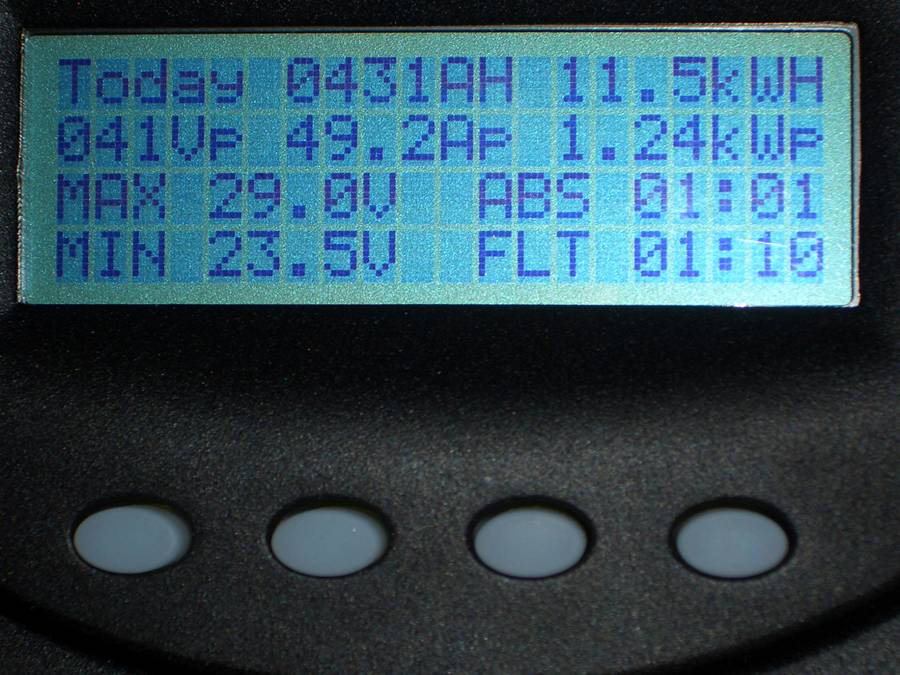

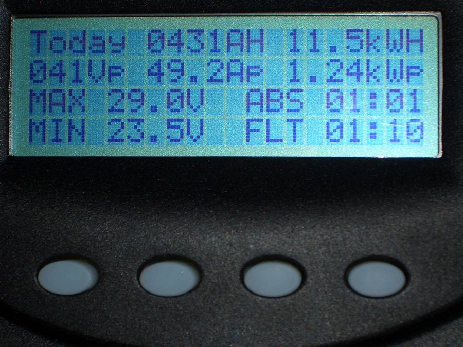

Produção de hoje registadas pelo Outback:

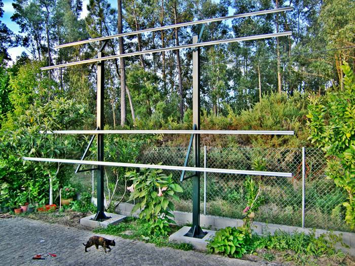

Tal como tinha referido em cima está em curso um upgrade ao sistema, uma das situações é colocar numa estrutura fixa 6 strigs de 3 paineis cada com inclinação de +- 60 graus na superior e 55 graus na inferior (isto para que minimize o efeito de sombra que os paineis superiores possam fazer aos inferiores no verão.
Deixo a foto da estrutura.
- Suporte 12x12x400 perfil aluminio e fundação 1m3 cimento
- Estrutura 18 Paineis.JPG (115.87 KiB) Visto 6049 vezes

Re: O meu sistema fotovoltaico autonomo
@pnunes
o pormenor do gato é excelente
mas porque essas inclinações ? não seria preferível fazer o ajuste ao longo do ano, visto ser bastante acessível o local.

Viva,Patalhetas Escreveu:@pnunes
o pormenor do gato é excelente![]()
isso é por causa da queda para a fotografia... http://olhares.sapo.pt/pnunes71 e prece que não sou o unico, o Emanuel Couto é que faz uns macros excelentes...
Em relação a inclinação, aqui no norte para sistemas isolados é essa a regra, entre 50 a 60 graus para a maxima rentabilidade nos meses fora do verão, eu como não quero ter trabalho nenhum depois disto montado vou deixar assim
