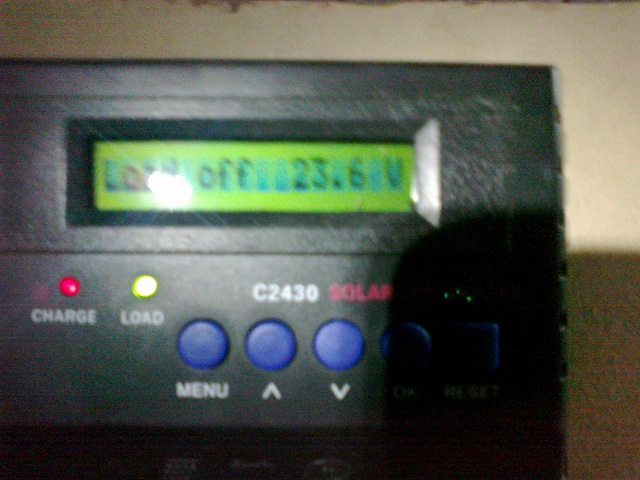

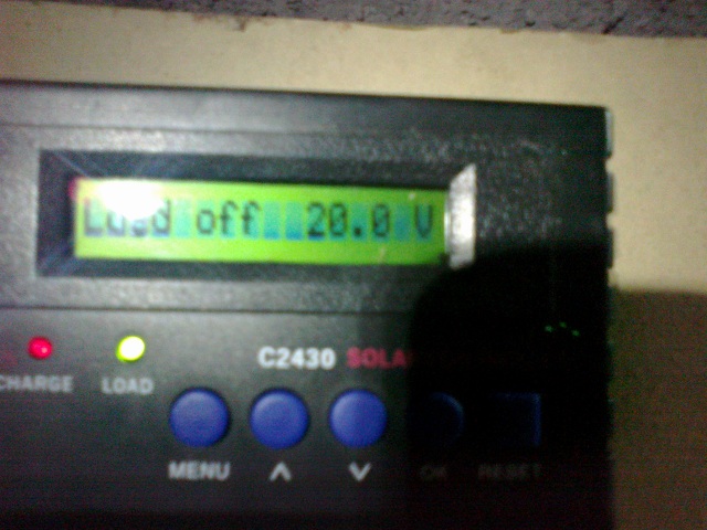

Boa tarde
Pois o meu regulador chinoca permite regular entre os 20 e os 23,6 volt e é neste ultimo que esta para não deixar as baterias descarregar muito, porque o meu poder de PV é muito fraco e demoro muito tempo a recuperar a carga das baterias.

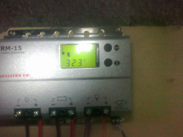

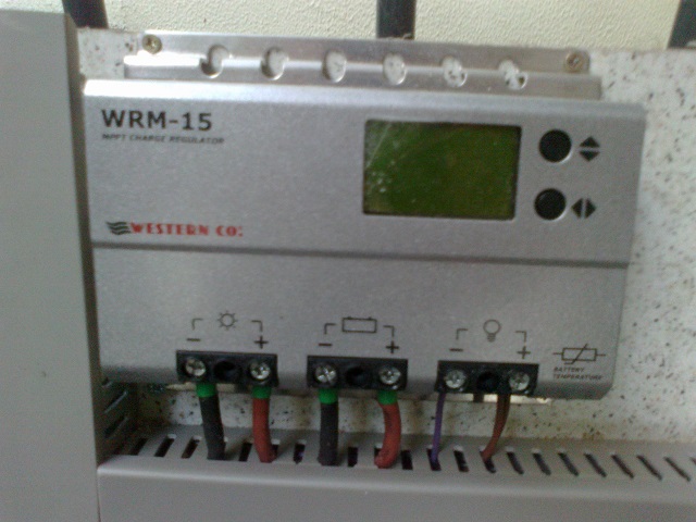

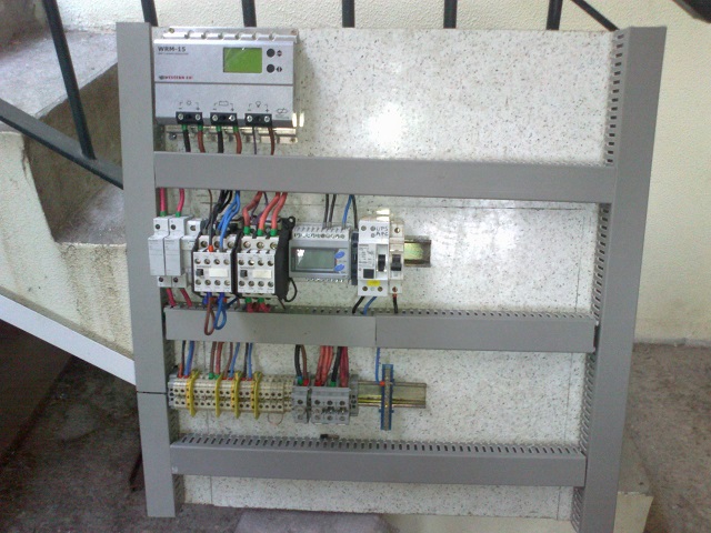

Depois de muito tempo sem dar noticias então aqui vai uma actualização.
Com a chegada do novo regulador de carga, (Obrigado Pedro Lima por toda a preocupação) que se diga de passagem não tem nada a ver com os chinocas, tive necessidade de refazer o quadro para ficar com outra apresentação.
Esta quase acabado falta apenas acabar as protecções nos 230volt.
Novo WRM15 a debitar
Ja instalado no quadro
Vista geral do quadro

Re: Mini-mini projecto
Há que tempos!
Agora com um (mppt) há que vai ser....
O quadro está a ficar 5****, parabéns.
Depois fala mais deste conversor!
Abraço.

Estive a ver o seu projecto e estou interessado em desenvolver um parecido.
Gostava de saber quais os contactores usados e onde posso adquirir?
solvento
Mensagens: 31
Registado: domingo mai 06, 2012 6:19 pm
Localização: Funchal Madeira
Mensagem por solvento »
dfdsm Escreveu:Boas Tardes
Bom dia
Os contatores usados neste caso são da telemecanique, mas qualquer marca tem.
Estes são trifasicos e não precisas de tanto mas foi o que tinha por casa e como tal foram aproveitados.
Vais a uma loja que venda material eléctrico e pedes contator com 2 contatos NF e dois NA e a bobine de acordo com a tensão que vais usar 12, 24 ou outra.
Qualquer duvida podes perguntar.
