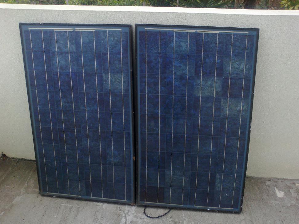

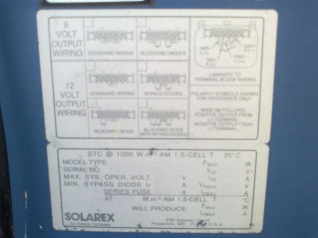

Conforme referi na minha apresentação, deram-me dois paineis solares da marca SOLAREX, mas não sei as caracteristicas pois, com o tempo essa informação desapareceu da etiqueta.
Vista Geral
Vista Geral
Etiqueta
Etiqueta

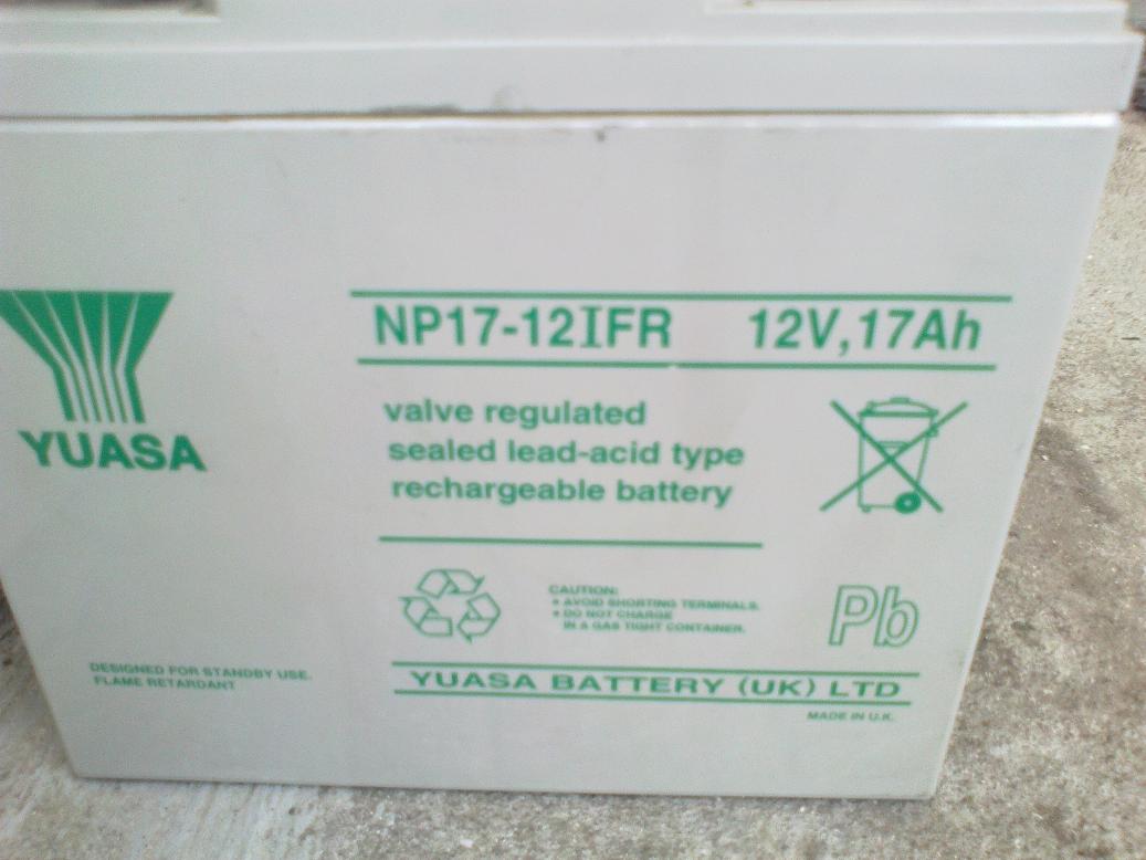

Junto com os paineis veio 8 baterias destas:
Bateria
Bateria

@solvento a partida esses painéis são para trabalhar a 12V e cerca de 8Ap.
Mas nada melhor que pegar num voltímetro e por um painel ao sol e logo se vê a voltagem deles, se der +/- 17 volts logo são para trabalhar com tensões de 12V.
Já dá para começar de fazer umas brincadeiras, os 2 em paralelo já devem dar 16ap , muito bom para carregar umas baterias.

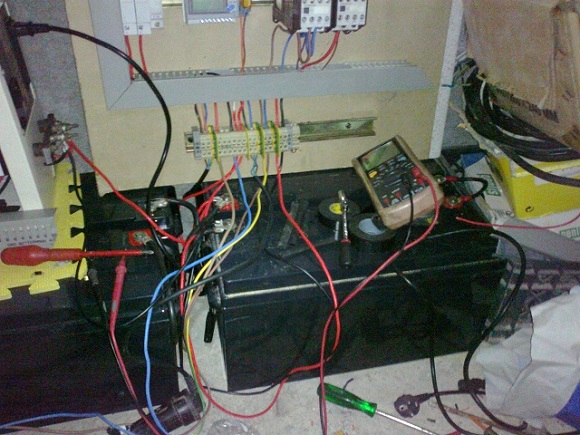

Durante algum tempo tive os paineis ligados a um grid tie, mas com a chegada de 4 baterias de 150Amp
Baterias
Baterias

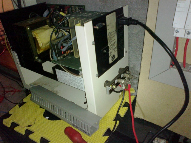

fiz alteração para ficar com a iluminação e algumas tomadas ligadas a um inversor, neste caso uma UPS de 800 VA
UPS ligações
UPS ligações
Fiz tambem um quadro provisorio
Quadro
Quadro
Este permite que quando ja não tenho energia alternativa disponivel comute automaticamente para a rede electrica do fornecedor.

Bem estou a ver que a coisa está começar de ganhar forma, essas baterias são de carro?
Quanto ao sistema passar para a rede na falta da alternativa para mim acho que é o melhor, eu tenho assim, apesar que nesta altura do ano rende muito pouco, falta de sol, e no meu caso falta de vento também, apesar que nestes 2 dias passados tive algum receio em que a eólica se desintegrasse ou partisse o mastro, já para não falar no seguidor, ainda estou agradecer a DEUS pelo facto de não ter partido nenhum painel, visto que alguns metais da estrutura com o vento na casa dos 130 quilómetros hora ficaram empenados.
Mas já está na forja uma nova estrutura só de uma coluna mais resistente.

Por essas bandas as coisas tiveram feias. Ainda bem que a estrutura aguentou.
As baterias não são de carro. São baterias estacionarias iguais a estas mas de 150amp
.Especialmente concebidas para Aplicações típicas:
Segurança Informática (UPS),
Sistemas de Alarmes,
Sinalização de Emergência,
Sistemas de Telecomunicações,

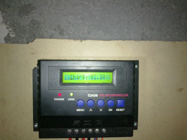

Neste momento o meu problema são os painéis por mais sol que esteja não dão mais do que 2,5 3 Amp (idade :( :( :( )
Estou agora tambem a trabalhar numa estrutura para colocar os paineis a ver se a coisa melhora. vamos ver.

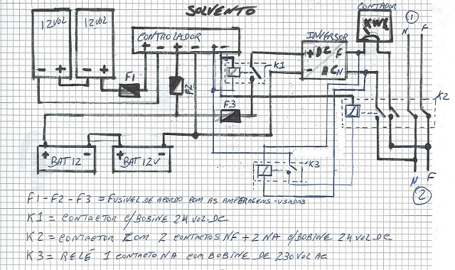

Tem me chegado por MP algumas perguntas sobre o meu mini projecto.
Assim sendo e para quem quiser fazer ou ter por base um sistema muito low cost deixo aqui algumas considerações e o esquema do meu sistema.
esquema
esquema
Vou tentar resumir o funcionamento do mesmo.
O elemento principal nesta instalação é o regulador (o único até agora comprado por mim) de carga das baterias que também faz a função de relé de mínima tensão das baterias.
Neste momento o regulador têm as seguintes configurações.
Desligar carga aos 23,6 volt (para não descarregar muito as baterias)
Ligar carga aos 24,6 volt
Carga máxima das baterias 27,6.
Como funciona isto?
Então é assim:
Quando a tensão das baterias chega aos 23,6 volt desliga a carga do regulador, o que faz o contacto do K1 abrir, deixando de haver tensão na saída do inversor. Com a falta de tensão na saída do inversor o contacto do K3 também se abre e por consequência os contactos normalmente abertos do K2 também, passando estes para os contactos normalmente fechados e ficando assim o sistema a funcionar com a tensão do fornecedor externo.
Quando a tensão das baterias chega aos 24,6 volt, liga a saída na carga do regulador, isto vai actuar na bobine do K1 fazendo o fecho do respectivo contacto. Assim o inversor passa a estar alimentado e só quando estiver a tensão dos 230,volt na saída é que vai actuar a bobine do rele K3 fazendo por consequência também a inversão no k2 passando assim o sistema a funcionar com as alternativas.
O K3 era dispensável mas tem duas funções importantes.
1º garantir que a inversão só acontece quando haja tensão a saída do inversor.
2º em caso de avaria do inversor fica garantido a inversão para a rede do fornecedor.
Cumprimentos

Este tipo de regulador que tens podes definir qual a tensão mínima de corte ou ja vem predefinido?
