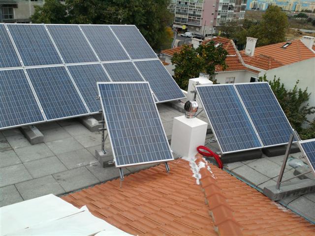

Pelo contador da EDP tenho produzido nos dias de sol apenas 16 kw (a produção começou no dia 25 de Janeiro). A microprodução é de 3.45 e fica localizada em Lisboa e é fixa. Não vos parece 16 kw diários nestes ultimos dias de sol muito pouco?

man.macedo Escreveu:Pelo contador da EDP tenho produzido nos dias de sol apenas 16 kw (a produção começou no dia 25 de Janeiro). A microprodução é de 3.45 e fica localizada em Lisboa e é fixa. Não vos parece 16 kw diários nestes ultimos dias de sol muito pouco?

Estou em linha com o JMartins.
A potência é de 3,45 e tenho um kaco. Mesmo assim face aos dias de sol que tem aparecido pensei que renderia mais. Vou acompanhando a produção do JMartins .

man.macedo Escreveu:Estou em linha com o JMartins.
sim a Mg é uma 3,45 certo. mas neste caso em termos de produaçao o que conta principalmente é a pot. de paineis instalada, diz-nos algo sobre os teus paineis para te podermos ajudar
A produzir acima dos 4200W/h

São 18 paineis policristalinos GOOSUN GS 230 potencia 230 wp
Inversor Kaco 3600 xi 3,45
Cumprimntos
Boas colega
Acho que para o mês de Janeiro estas a ter uma produção em linha com o teu sistema e a tua localização.
Tomara eu agora passar dos 16 kws....Mas a minha instalação gosta de estar a "sombra" da bananeira :lol:

[quote="man.macedo"]Pelo contador da EDP tenho produzido nos dias de sol apenas 16 kw (a produção começou no dia 25 de Janeiro). A microprodução é de 3.45 e fica localizada em Lisboa e é fixa. Não vos parece 16 kw diários nestes ultimos dias de sol muito pouco?
Cumprimntos[/quot
Efectivamente 16Kw para estes ultimos dias acho pouco e ainda mais com uma potência instalada de 4140W.
Tenho tambem os paineis com uma inclinação de 35º e uma potência instalada de 3960W e nos ultimos 4 dias a produção foi sempre superior a 20Kw/dia sendo que no dia 29 chegou aos 22,07Kw.
Vê se não tens nenhum painel a apanhar alguma sombra porque faz uma grande diferença e ainda mais só tendo uma string, ou o inversor a desligar.

alexjp4 Escreveu:
Foto-0192 (Small).jpg (64.71 KiB) Visto 7525 vezes
Eu acho normal a produção do colega man.macedo nesta altura.
Penso que ele tem sombras de painéis da frente sobre os de trás e nem todos estão direcionados da mesma maneira.

Neutrao Escreveu:
alexjp4 Escreveu:
A produção média de 16Kw dia seria normal nesta altura se o tempo tambem fosse, mas acontece que tivemos este mês de Janeiro se calhar com mais dias de sol do que em Agosto do ano passado apesar dos dias serem mais pequenos em Janeiro, daí não achar nada normal uma instalação com 4140W estar a produzir 16Kw/dia com dias sem nuvens.
E vendo agora as fotografias para alem das possiveis sombras (que não se veem nas fotos) o que pode estar a originar esta perca de produção pode ser os paines não estarem todos orientados para o mesmo local, porque a ideia pode ter sido para aproveitarem varias orientações solares mas o que acontece é como só tem uma string o efeito é contrário ao pretendido.
E para verem que não é normal estas produções para o tempo que tivemos em Janeiro comparem com as produções de outras MG e com as mesmas ou parecidas orientações.
Hoje com algumas nuvens produzi 21,28Kw, a sua MG deveria ter produzido a cima dos 22KW.
Mas se acham que 16Kw já é bom.... :mrgreen: quem sou eu para dizer que não.

alexjp4 Escreveu: Mas se acham que 16Kw já é bom.... :mrgreen: quem sou eu para dizer que não.
Boas alexjp4
Quando falei no facto de ser normal o máximo de produção que ele atinge foi baseado no sistema que ele tem (incluindo disposição dos painéis, possível sombra , etc).
Usei a tua quote porque falaste em sombras e quis confirmar as tuas suspeitas com a foto ;)
Sei bem que não é normal o máximo de 16 kws nestes dias com uma micro de 4140w , e confirmei-o falando da minha em que me refiro a "sombra" da bananeira :(

Mensagem por man.macedo »
Boa noite, efectivamente os paineis da frente estavam a projetar alguma sombra (estavam a 35º e alterei para 25º). Os 6 paineis da frente estão ligeiramente voltados para poente e os 12 de trás estão totalmente a sul. A chaminé projecta uma pequena sombra sobre 1 dos paineis.
Consideram que se os painesi estiverem todos com a mesma inclinação e eorientação conseguirei extrair mais produção?

man.macedo Escreveu:Boa noite, efectivamente os paineis da frente estavam a projetar alguma sombra (estavam a 35º e alterei para 25º). Os 6 paineis da frente estão ligeiramente voltados para poente e os 12 de trás estão totalmente a sul. A chaminé projecta uma pequena sombra sobre 1 dos paineis.
obrigado
Miguel macedo
Boas man.macedo,
Sempre havia razão para se suspeitar das sombras, mas tem outro problema que limita a produção que é a orientação dos 6 paineis da frente :twisted: pela foto, não descortino o motivo desse ligeiro desvio para poente, aliás parece-me ser possivel coloca-los viradinhos a SUL, ou está a escapar-me algo... :cry:
Quanto há sua questão e como já deve ter percebido a resposta é sim!!!...

PaulOL Escreveu:
obrigado
Miguel macedo
Boas man.macedo,
Cumpts.
O instalador indicou que uma ligeira inclinação a poente seria benéfica, no entanto nos 12 paineis de trás não foi possivel faze-lo pelo que ficaram virados a sul.
Vou tentar virar tudo a sul para ver se o desempenho melhora.
Obrigado pela ajuda
PaulOL Escreveu:
obrigado
Miguel macedo
Boas man.macedo,
Cumpts.
Obrigado pela ajuda
Miguel Macedo
O ideal é estarem todos orientados para o mesmo local e com a mesma inclinação, porque basta um painel estar a produzir menos que os outros para que todo o conjunto produza menos, para experimentares basta meteres a mão a tapar uma célula para que produzas logo menos 15 a 20w, agora vê o que perdes com sombras mais significativas.
Se tiveres que ter os paineis da frente com menos inclinação pergunta ao instalador se não pode passar a 2 stings em vez de uma como tens agora é que assim penso que terás menos percas porque as diferenças de produção afectará menos paineis quer agora quer depois quando o sol está mais alto.
Só para ter uma ideia quanto é que produziste hoje dia 3? eu com 3960W com inclinação de 35º cheguei aos 23,50Kw, e ainda apanhei umas nuvens altas mas nada de muito significativo.

Neutrao Escreveu:
Boas alexjp4
Não percebi que tambem tinhas sombras nos paineis, pensei que fosse, que eles produziam pouco mas referente á qualidade ou quantidade de paineis que tens.
Tens tambem que tentar retirar essas sombras dos paineis.
