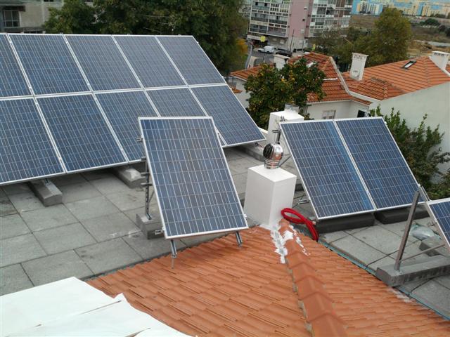

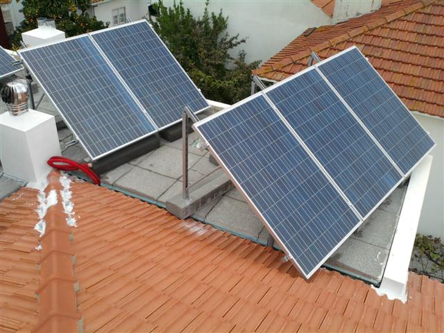

Cumprimentos a todos,
partilho foto de instalação efectuada na cobertura de moradia em Lisboa.
Aproveito e coloco uma questão.
Os paineis estão virados a Sul e a inclinação está nos 35º.
Apesar de eu ter sugerido uma inclinação menor, (inferior a 30º) o instalador referiu que 35º era o ideal e acabamos por concluir a instalação dessa forma.
Concordam com a inclinação efectuada pelo Instalador?
- Foto-0191 (Small).jpg (64.26 KiB) Visto 5492 vezes
- Foto-0192 (Small).jpg (64.71 KiB) Visto 5492 vezes

Re: MP 3,40 Kw em Lisboa
A minha MP tambem está com 35º, e o ano passado produziu mais que as previsões dos simuladores, que indicam como o ideal 34º de inclinação, mas a diferença de 5º de inclinação não é significativa e a mais com o tempo em que o inverno tem melhores dias que o verão a produção acaba por ser mais elevada.
Por curiosidade, os paineis a trás só estão presos aos blocos de cimento?
Aproveita e coloca as tuas produções e caracteristicas do equipamento na tabela de MP que assim podes comparar as tuas produções com as outras MP.
Boa sorte!
Boa sorte!

É que tenho lido que muitos produtores tem os paineis na ordem dos 25 graus.alexjp4 Escreveu:Boas
Boa sorte!
Sim, os paineis de trás só estão presos aos blocos, mas atenção que estão lá 1200 kg de blocos!!!!
A minha MP ainda não está ligada, falta a CERTIEL....
Obrigado.
man.macedo Escreveu:É que tenho lido que muitos produtores tem os paineis na ordem dos 25 graus.alexjp4 Escreveu:Boas
Boa sorte!
Obrigado.
Boas!
Quanto a inclinação também andei um pouco as aranhas para saber como eide montar os meus, mas com ajuda do forum lá fui tirando as minhas duvidas, e como eu vou fazer com um seguidor, para já a inclinação vai ser manual, agora no Inverno os 35% e no Verão 20%.
Agora mister man.macedo eu se tive-se essas condições como tem ai no telhado fazia isso como seguidor e ficava em conta e com mais aproveitamento.
não tinha sido má ideia, mas se já assim os paineis tem algum impacto visual com seguidor os vizinhos deixavam de me falar.....
Obrigado.[/quote]
Tens 1200Kg de blocos para todos os paineis? Em todo o caso há que pensar em fazer um seguro para os paineis, é que o tempo anda um bocado estralho e tem havido ventos muito fortes e mesmo mini tornados.
A inclinação tem tambem a haver com a localização e altitude da MP, mas se quizeres há simuladores em que colocas a potência da MP, localização e eles fazem as contas e podes simular varios cenários, tanto de inclinação como de desvio em relação ao sul.
No meu caso (Santarem) que era a cidade mais perto o ideal é 34º com uma previsão de produção 5493KW e para uma inclinação de 30º 5484Kw, já a produção para Lisboa é de 5600KW mas não sei qual era a inclinação ideal.
Falta a Certiel e depois o contrato e a ligação que costuma demorar algum tempo, mas tambem estamos a caminhar para os dias mais pequenos e nublados isto por norma porque o mês de outubro foi tão bom ou melhor que o agosto.
boa sorte!
Obrigado.[/quote]
boa sorte!
Boa noite,
os 1200 kg são só para os 12 paineis de trás, mas sim, é melhor fazer seguro.
Obrigado e igualmente.

man.macedo Escreveu:Finalmente ligaram hoje a Microprodução à rede. Vamos ver quando é que os €€€€ começam a cair.
Já agora fica a informação que apesar de no interior da habitação a rede electrica estar em elaboração com muitas pontas soltas, o inspetor da Certiel não levantou qualquer problema.
Parabéns!!!
Agora é começar aproveitar estes fantásticos dias de Janeiro (devem ficar para a história
