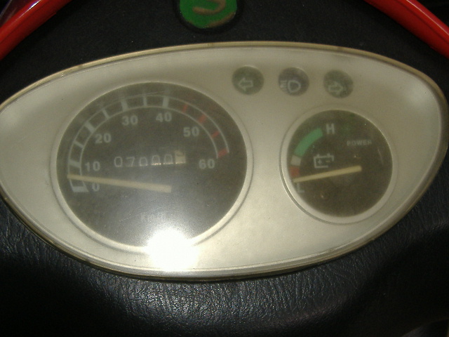

Re: EVADER EV100METRO em Portalegre
mais uma marca ( 7000kms )
infelizmente não tenho podido desfrutar mais da mota nos ultimos tempos , além disso apesar de as baterias terem baixado muito a autonomia pq não gostaram do inverno , descarreguei-as 3 dias seguidos por erro meu o que teve como resultado a autonomia cair para 10-12kms , portanto é urgente a mudança de baterias o que vai acontecer dentro de poucos dias , vão ser novamente de gel-chumbo e em vez de 36ah vão passar para 40ah mas vou ter que fazer uma pequena alteração a nivel de caixa de baterias pq estas são um pouco maiores.
aproveito que tenho de desmanchar muita carenagem para fazer uma revisão completa ao chassis e respectivas soldaduras.

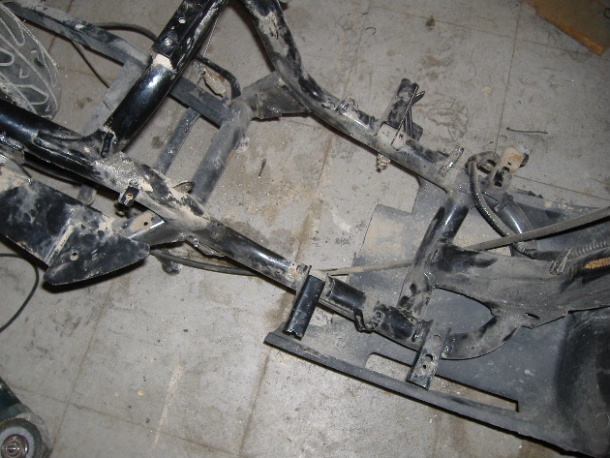

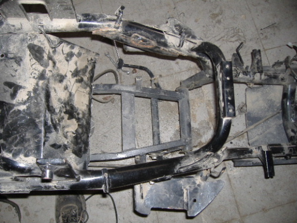

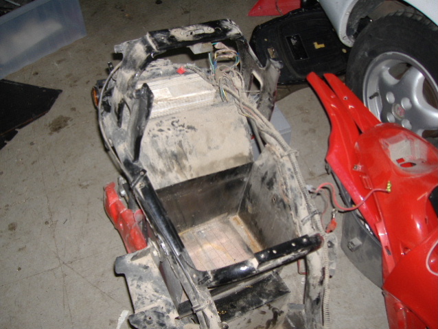

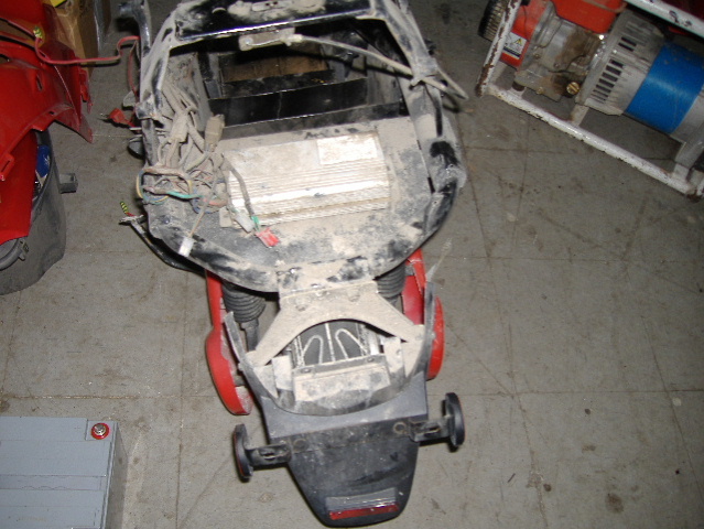

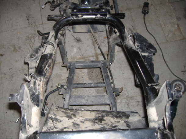

Tenho toda a parte traseira desmanchada, nas fotos podem ver e porque eu não limpei de propósito a sujidade que se acumula por baixo das carenagens , realmente uma manutenção preventiva faz muita falta .
- 103.JPG (144.63 KiB) Visto 3759 vezes

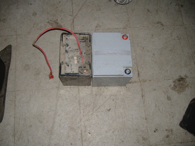

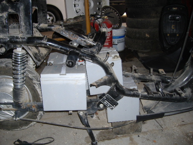

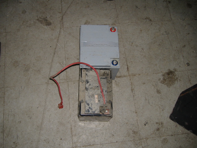

Nestas fotos vê-se a diferença de tamanho das baterias novas e as velhas , as novas são as cinzentas.
Quanto ao uso final das baterias velhas , vão servir de apoio e até morrerem de vez a um pequeno sistema solar.

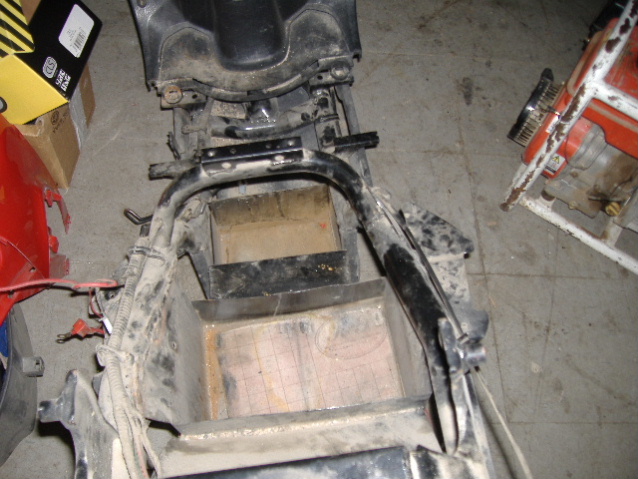

- Mensagens: 1079

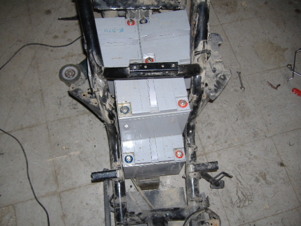

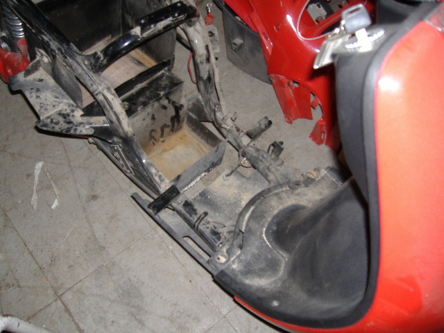

Anteriormente eu tinha dito que teria de sacrificar o espaço debaixo do banco para colocar uma bateria.
Com um pouco de paciência ( de Português e não de Chinês ) , vou conseguir colocá-las todas na parte de baixo , vou baixá-las ainda mais em relação ás originais baixando assim o centro de gravidade , para não se notar muito o acrescento de peso .
Penso ainda ter espaço suficiente para colocar o carregador in-board , mas mais para a frente vê-se , não é prioridade.
- b 013.JPG (144.4 KiB) Visto 3672 vezes
- b 010.JPG (128.41 KiB) Visto 3672 vezes

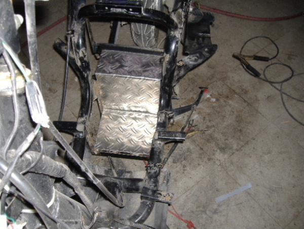

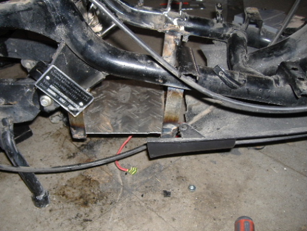

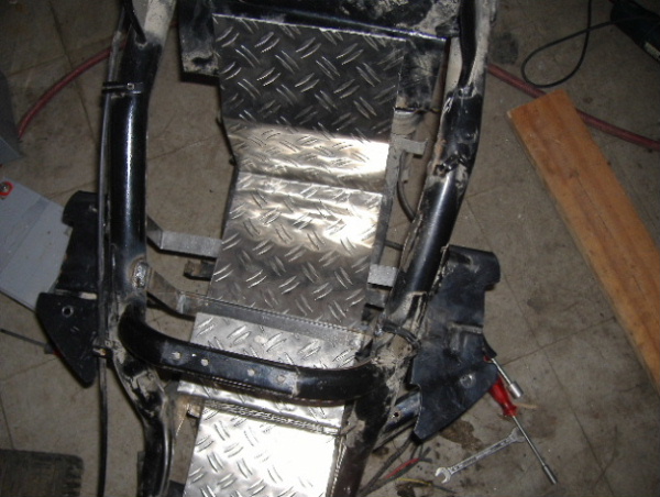

E os trabalhos continuam:
Já tenho todos os suportes feitos , neste momento a mota já tem o quadro pintado , e ainda hoje espero começar a remontar tudo.
Para aliviar um pouco o peso optei por construir os suportes num misto de ferro/aluminio, ferro para os suportes e para soldar ao quadro e aluminio para o resto , gastei 68 cm de cantoneira em L de 25X25X2 e 1,4 m de barra de 25X2 , em aluminio gastei um resto de uma folha que tinha aproximadamente 90cmX20cm , custos cerca de 25 €uros para os suportes.
Agora umas fotos:
Agora umas fotos:
