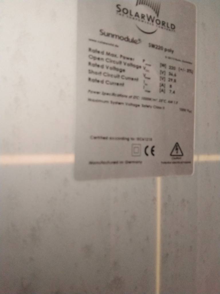

Faltou só pores aqui o marca/modelo dos teus painéis, ou, preferencialmente, as suas especificações, para uma análise mais rigorosa.
Cumprimentos,
Quintas2
Re: Projecto Solar
Quintas2 Escreveu:Faltou só pores aqui o marca/modelo dos teus painéis, ou, preferencialmente, as suas especificações, para uma análise mais rigorosa.
Bem verdade...
Sei que são os solarworld de 220w creio serem estes...

Boas notícias, portanto. Então, com os dados dos painéis que puseste, 3 painéis em série:
Tensão máxima da série, já corrigida para uma temperatura de -10ºC (que não vamos ter nunca em Portugal, a menos que o Trump tenha razão) = 124,4V, muito abaixo da tensão máxima admitida (400V) pelo inversor Solax mini.
Tensão mínima da série, para uma temperatura dos painéis de 75ºC = 73.0V
Tensão mínima da série, para uma temperatura dos painéis de 100ºC (já a contar com o pior cenário das alterações climáticas :D )= 63,3V
ambas acima do limite inferior (55V) da gama MPP (55-380V) do inversor, logo, tudo bem.
Resta pois aquilo que já tinha escrito atrás, a tensão necessária para o inversor arrancar (70V). Mantenho o que escrevi, penso que não será problema, mas não perdias falar com alguém que tivesse mais o sentido prático, por exemplo, o responsável da Solarimpact.
Cumprimentos,
Quintas2

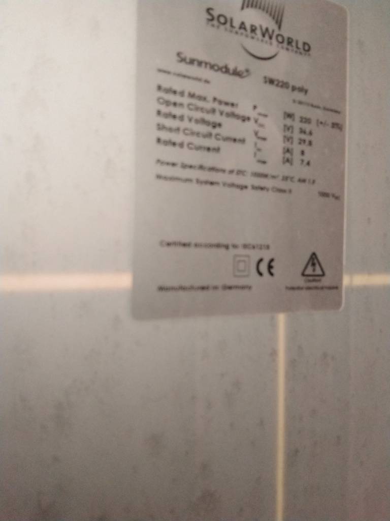

Foi o melhor que consegui e tive de usar o selfie stick loool....

Re: Projecto Solar
Mensagem por Quintas2 »
Não consigo ler bem os valores, mas não vai alterar as conclusões, mesmo que haja uma décimas de diferença.
